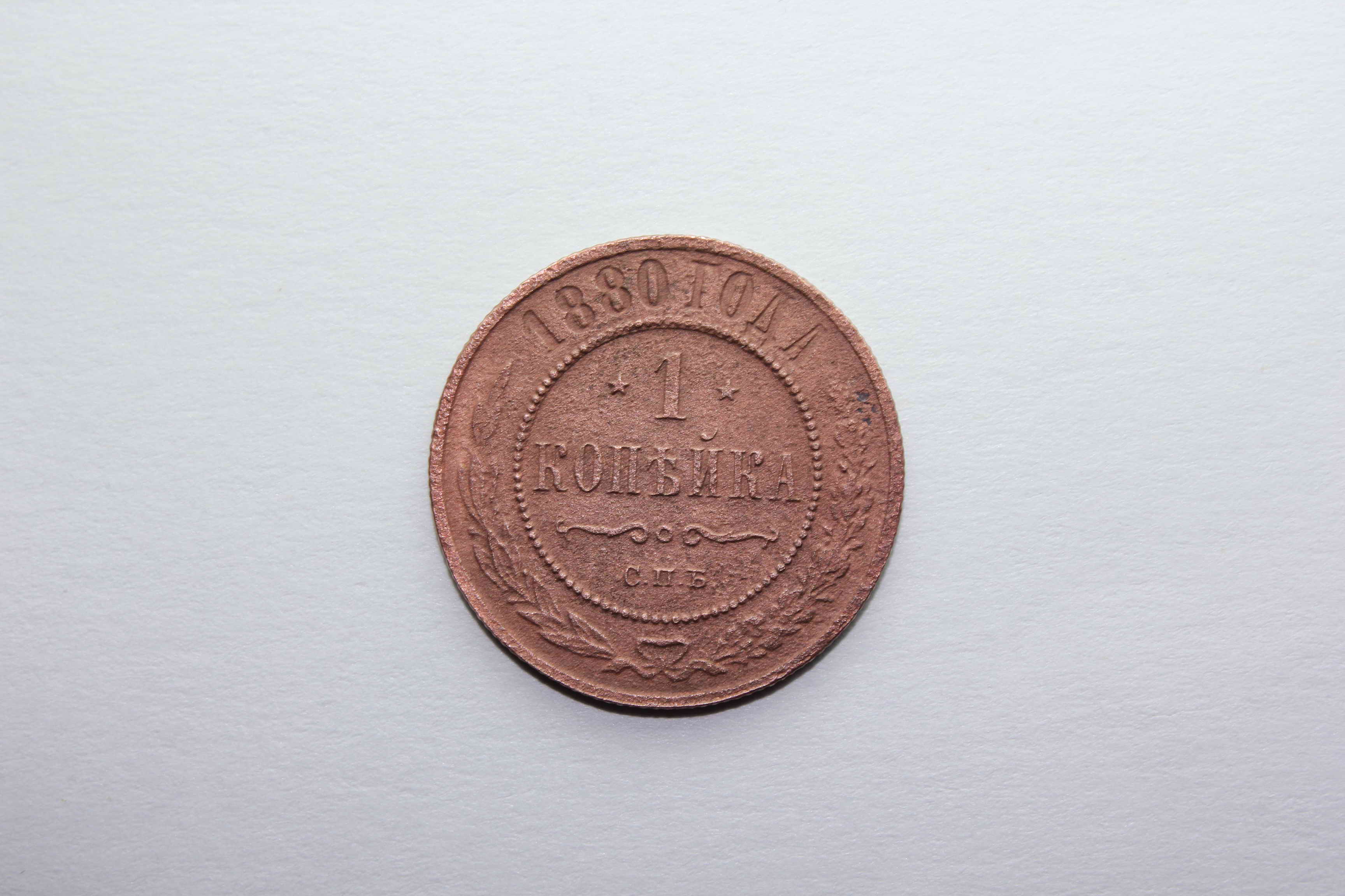

Уважаемый формучане,
Прошу помощи, попробовал почистить данные монеты в мыльном растворе, к сожалению, очистились они неравномерно sad.gif В связи с этим возникло несколько вопросов:
1 Чем еще можно почистить? (Хотелось бы приблизить их состояние к коллекционному)
2 Как убрать белый налет?
3 Обязательно ли обрезать щетину у щетки? (Жесткость- средняя)
Заранее спасибо
http://s61.radikal.ru/i172/1206/41/bf8683888757.jpg
http://s005.radikal.ru/i211/1206/66/650bd76800c7.jpg
