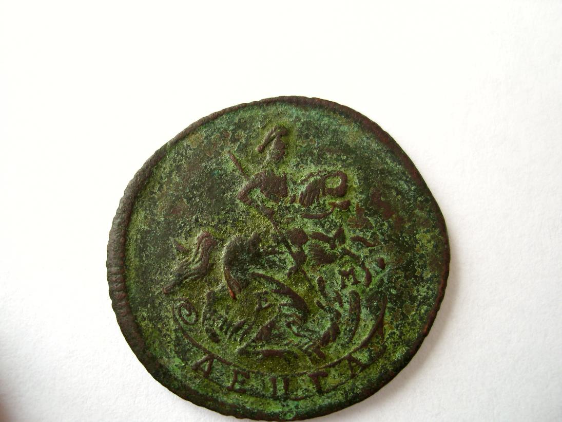

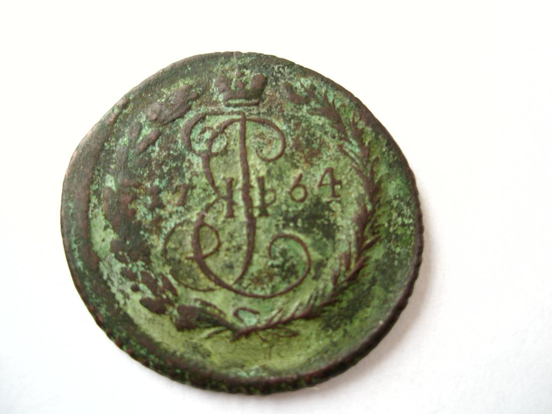

post Jun 2 2012, 15:14
Создана #4260
Сообщений: 259
Пользователь №: 38,909
Репутация: 77 кг
Хочу почистить механический,но не умею и боюсь испортить монету.Может кто почистет профессионально?!
