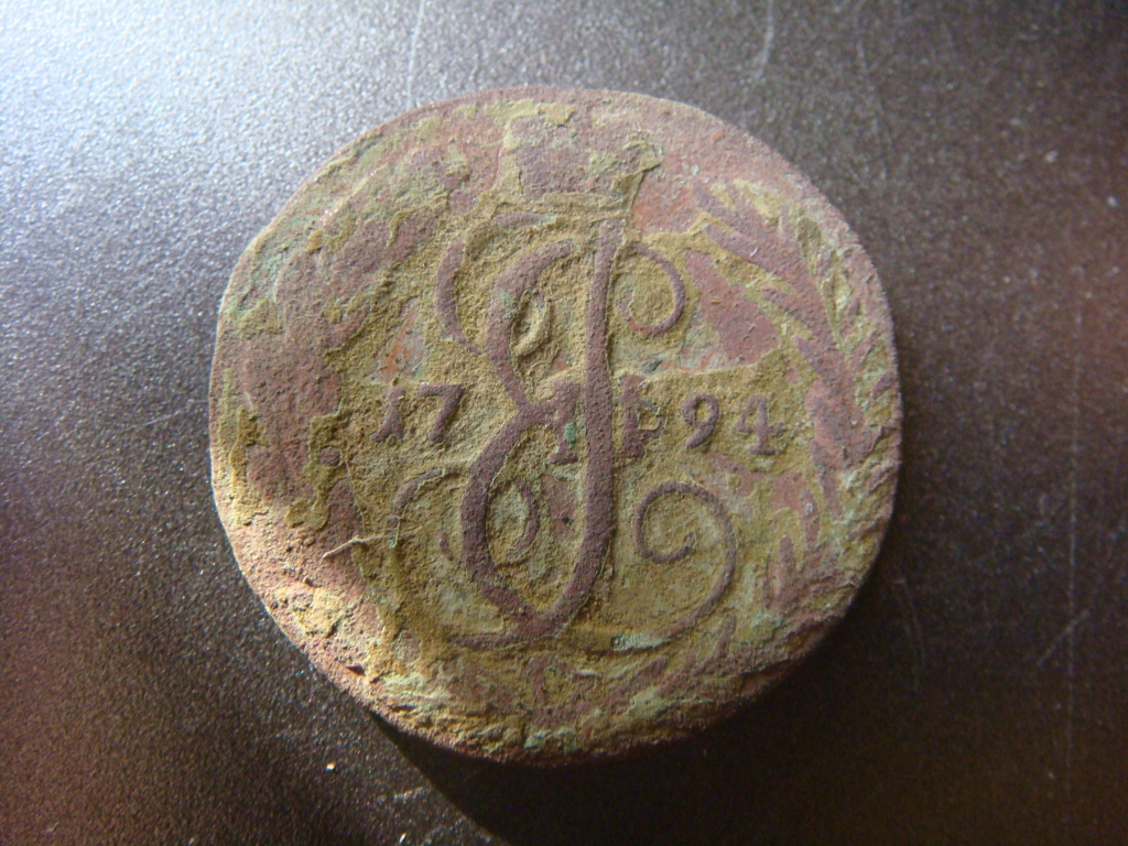

Подскажите как дальше чистить, немного шабером расчиcтил. Вроде бы еще крепкая. рельеф есть. Монетка совсем не частая R2
Сообщение отредактировано Медведь: May 16 2012, 19:23

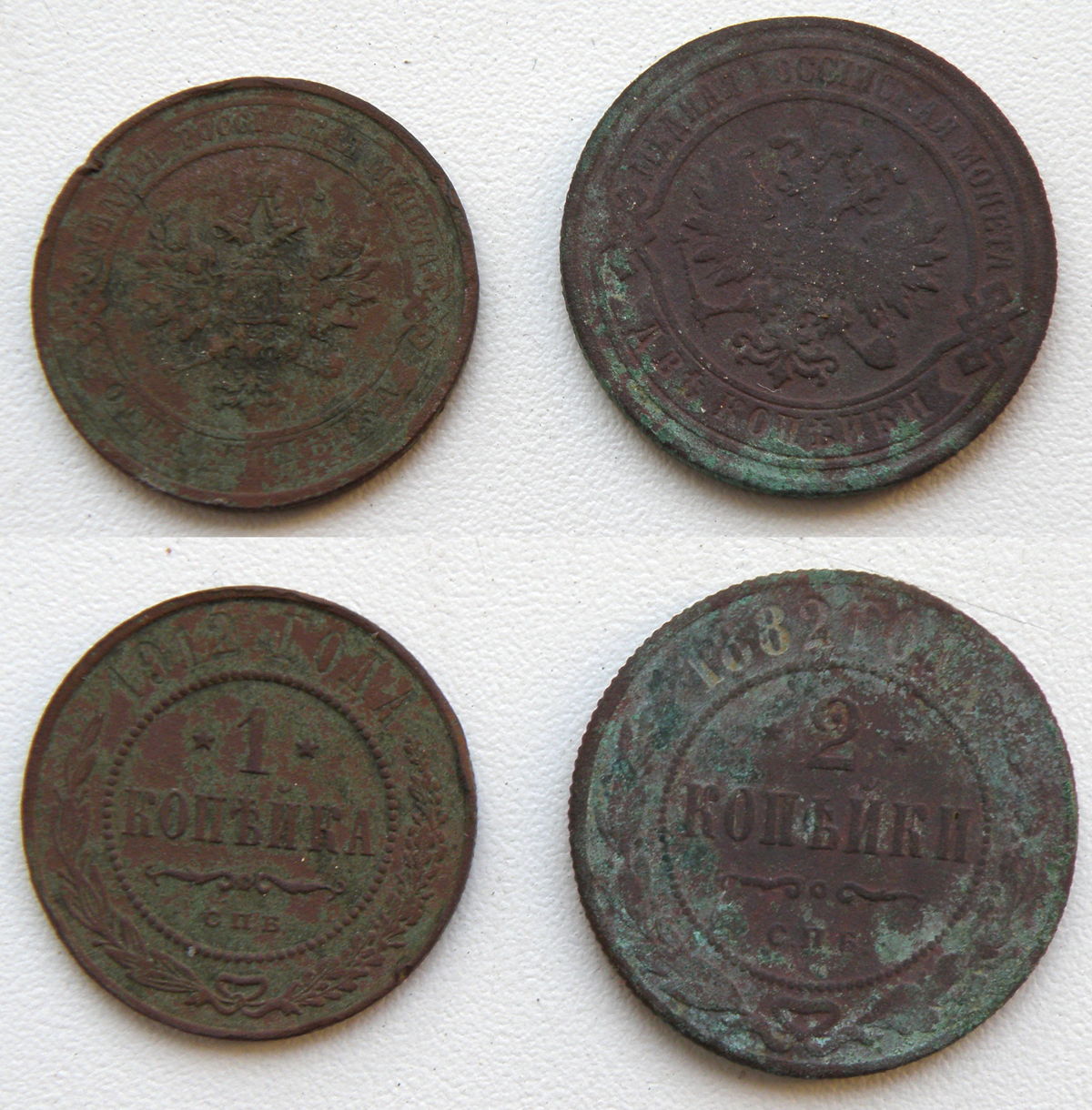

QUOTE(RGF @ May 16 2012, 08:59)
Михаил, Ваше мнение, чем можно почистить эти монеты, не прибегая к механнике, или, сильно минимизируя ее применение?
Левую, обрезанной на две трети кисточкой (пластиковой №2 или 4), зелень должна уйти. Правую, так же, но там тёмно-зелёные малахитовые остатки оригинальной поверхности плотно сидят. Их кисточкой не взять. Их можно химией растворить… но здесь как повезет, всё от состоянии красно-бурого куприта зависит.
Да, прежде чем кисточкой, убедитесь, что куприт крепко лежит. Иногда он лежит как порошок, и после кисточку куча ям остаётся.
Из химии.. иногда простой гексаметафосфата натрия помогает… слабый раствор. Но иногда он слишком агрессивно идёт и растворяет куприт. Либо 10% калий натрий тетрат с добавлением 10% гидроксида натрия… мешать 1:1. Он тоже практически не кушает куприт.
В общем, кисточкой, а там видно будет.

QUOTE(Медведь @ May 16 2012, 20:21)
Рыхлую зелень и останки рыхлой почвы удаляйте до красно-бурого куприта. Они еле держатся там. Кисточка, если конечно куприт не сыпется. Шабером расслоить за пару минут можно… Толку куприт не трогайте, это уже потроха монеты. Никакой химии, поверхность и так не спокойная.
Покрытие – воск. Куприт не любит жирных рук. Да и после этого монета не такая рыжая будет.

QUOTE(Медведь @ May 16 2012, 19:21)
зелень рыхлая, за 15 мин можно механически снять. Войлок бы содрал, но поле рыхлое, войлок много чего лишнего обдерет
