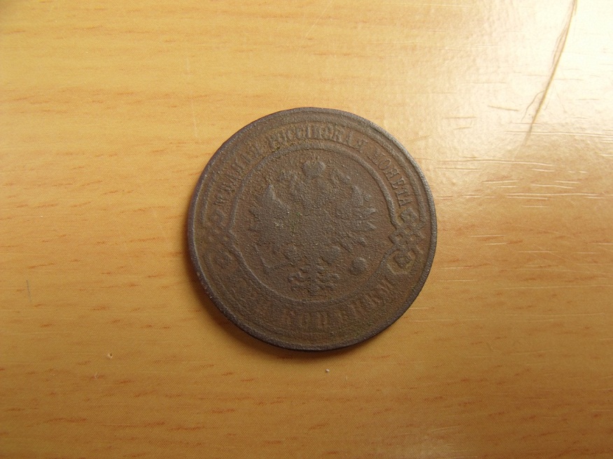

Репутация: 22 кг
Драй.
Далее осталось вымыть с мылом, убрать зубочисткой кусочки грязи между букофками и при желании на 5 часов положить в раствор для патинирования.
Это быстрый и грубоватый способ. Общая химия, 8 класс. Средства из ближайшего хозмага.

Да, осталось добавить что монет могло бы быть и 5, и 10, и 100. Время бы это заняло примерно столько же. Клад из 500 монет отмывается за час.

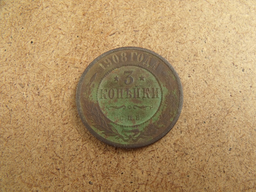

Подскажите как почистить монету, она вроде не частая.

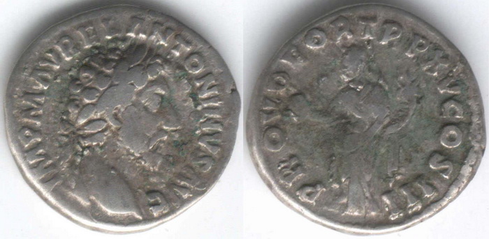

Bassmaster На ЦФН особенно разочаровала рекомендация S.Titov по поводу динария Марка Аврелия: "Денарий - опять же лимонка, но думаю грамма 2 на литр. Не более."
Вставлю картинку, чтобы понятнее было.
Прочитав это, человек неподготовленный бросит подобную монету в р-р лимонки и получит какалик с утратой сегментов поля монеты на аверсе вокруг портрета.
Окисление лигатуры, входящей в состав серебра данной монеты привело к разрыву поверхности. Продукты этого окисления будут разрушены лимонкой. На чем будут держаться эти участки? И к тому же нет карантии что после такой чистки монета не заболеет "бронзовой болезнью".
Уже сколько раз говорил: то что подходит для империи - для антики зачастую убийственно.
Дураков на самом деле немного,но они так ловко расставлены,что то и дело на них натыкаешься.
