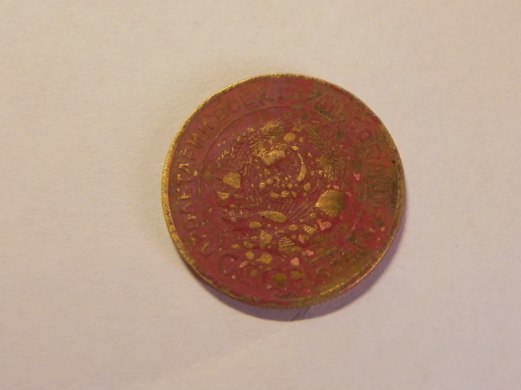

Пользователь №: 33,816
Репутация: 93 кг
подскажите как почистить такой налёт
Bassmaster
post May 10 2012, 09:32
Создана #4042
Сообщений: 28
Зарегистрирован: 5-January 11
Пользователь №: 24,746
Металлоискатель: T705
Репутация: 22 кг
Это к сожалению не налет. Закись меди вкупе с хелатами цинка, меди и возможно алюминия. Снять ее можно химически, но результат совершенно не порадует. Подобные образования появляются когда коррозия проникла глубоко под нагартованный ударом поверхностный слой монеты.
Ненаучно говоря рябая она будет как Луна.
Куплю серебро 19 века, черное, зеленое, немытое. С предложениями в личку.
кряказябра
post May 10 2012, 10:35
Создана #4043
Сообщений: 243
Зарегистрирован: 13-September 11
Из: город на волге
Репутация: 93 кг
[quote=Bassmaster,May 10 2012, 09:32]
[/quot а каким раствором?
Bassmaster
post May 10 2012, 10:50
Создана #4044
Сообщений: 28
Репутация: 22 кг
Хелаты суть очень "крепкие" комплексы. И разрушить их может только еще более сильный комплексообразователь. Из доступных как ни странно - банальный аммиак. Для этой монеты он уже вреда не принесет. Подчеркиваю, на монету в добром здравии он подействует резко отрицательно, а в данном случае как говорится "монопенисуально". Кстати, очень сильный хелатообразователь - лимонная кислота. Для такой бронзы она бывает смертельна при невоздержанности.
Вообще красивая чистка этой бронзы - очень тонкий момент. Часто из земли монета вылезает красивая, и в течение часа-двух становится помойкой из-за массированного окисления.
кряказябра
post May 10 2012, 10:52
Создана #4045
Сообщений: 243
Из: город на волге
Репутация: 93 кг

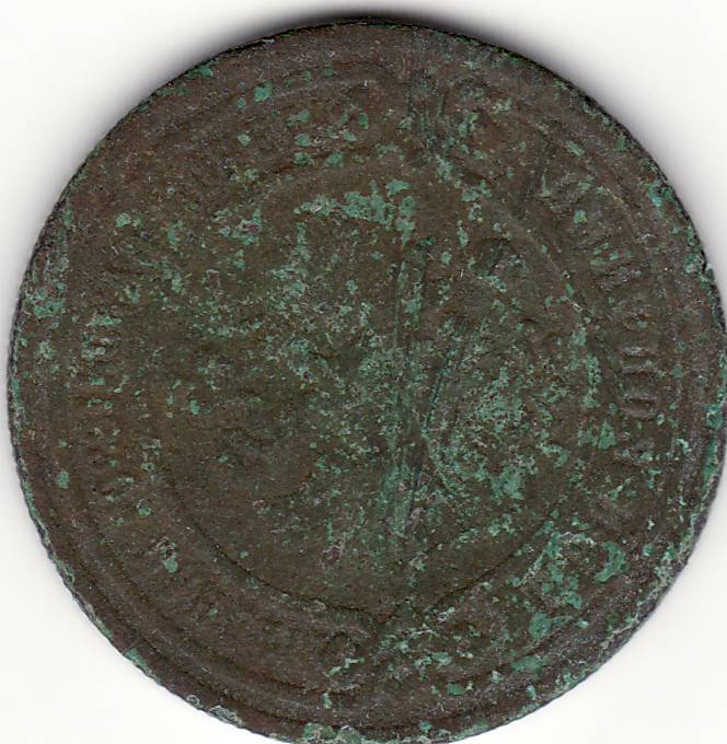

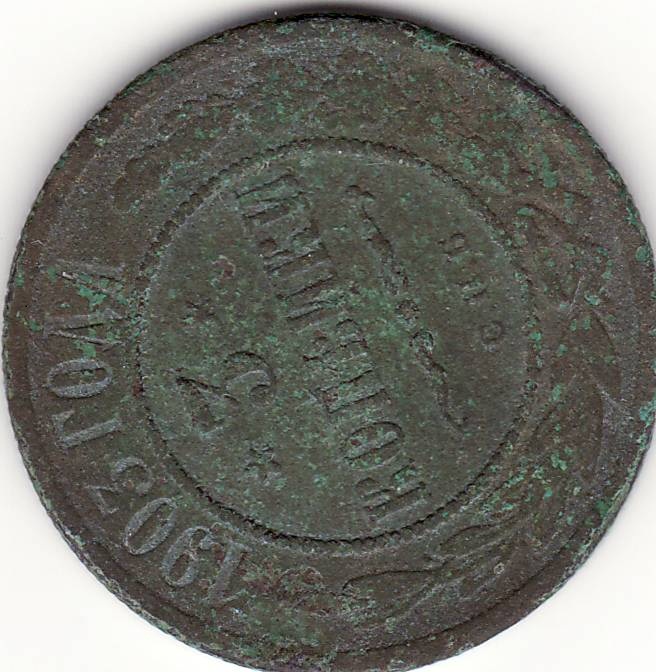

Dimblch
post May 11 2012, 08:38
Создана #4049
Сообщений: 85
Зарегистрирован: 26-January 11
Пользователь №: 25,567
Репутация: 8 кг
Добрый день.
Как можно почистить такую монету с минимум ущерба для нее?
Да и как вобще чистить Николаевскую медь?
Не так страшен трактор, как его детали...

Angellip
post May 11 2012, 08:44
Создана #4051
Сообщений: 1,661
Зарегистрирован: 8-January 12
Пользователь №: 38,023
Репутация: 114 кг
QUOTE(Dimblch @ May 11 2012, 08:38)
Добрый день.
монета труп. если уж дюже хочется избавиться от зелени, то я бы химией вытравил и потом покрасил.
выковыривать всё это вручную нету смысла. мучаться будем полдня и в итоге получится примерно такое же Г, как и после химии с минимум усилий.
Неспешно куплю натуральные камни для заточки.
Dimblch
post May 11 2012, 08:50
Создана #4052
Сообщений: 85
Репутация: 8 кг
Тогда в мыле позамачиваю.
