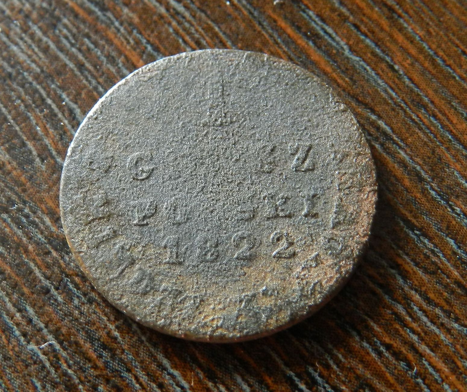

Подскажите по монете, можно ли ее реанимировать в домаш. условиях? И вообще из чего она?

издалека похожа на медь, но я в буржуй монетах не силён. тема не моя.

аверс http://savepic.su/1614556.htm
