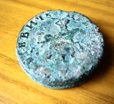

Для Soul:спасибо за ваш интерес,предложение..и подсказки..
Дело в том,что аверс,при изъятии из земли,был уже почти в таком-же...обсыпавшемся состоянии ,как на фото..После мойки под струёй воды особо ничего не посыпалось..и не смылось..После того,как просохла монета..на ощупь этот поверхностный слой имено такой,как вы и сказали-мягкий..На гурте прикоснулся чуть к кусочку-сразу отлетает,как грязи слой..даже дунуть-может отлететь..
Хотел было сразу стриженной зубной щёткой пройтись,по этой желтоватой зелени-но передумал.Подумалось-может супер-рарик попался..Хоть раз в жизни..Но-ошибся.
Есть самшит,очень высушёный;могу из него настрогать любой толщины иголок..,для расчистки..Может,когда снимется эта зелень мягкая(то бишь-патина),то хоть рельеф чуток проявится на аверсе..Может-и на реверсе что видно будет получше..Только микроскопа нет..;есть бинокулярные очки..которые использую в творчестве..

QUOTE(СергейN @ Mar 15 2012, 15:40)
Добрый день..
Вчерашняя..подснежная,и очень неожиданная находка,для наших(моих) мест:5 копеек 1858 года..Не чистил..;просто промыл от грязи под струёй воды..
Может кто подскажет-как чистить..и чем..,без ущерба для монеты..Ибо рельеф..особенно на аверсе-не очень..На мой непрофи-взгляд..
Проверьте сначала на сколько стабильна расчищаемая поверхность, а то может после чистки на сухую остаться только контур.

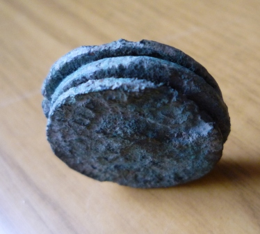

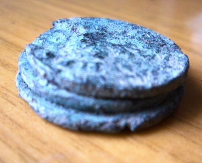

Всем добрый день! В прошлом году поднял слипшиеся копейки Петра. При внимательном осмотре пришел к мнению, что монеты после пожара, видимо между бревен в стене лежали на "черный день", а дом сгорел. Две крайние копейки сильно пострадали. А вот средняя??? Не приходилось ли кому сталкиваться с подобным и возможно ли среднюю отделить с минимальными потерями. Что можете присоветовать?

прокипятите в масле. разлепятся.

не... в масле нельзя. там не только башенка развалится, а вообще все монеты развалятся.
у михаила на форуме был подобный случай. там человек механически разделял их.
мне такие вещи разделять не приходилось.
масло 100 пудово нельзя.
можно попробовать 30 процентный раствор муравьиной кислоты.
не всё погружать а с шприца покапать внутрь. капаем и механически ковыряем какпаем и ковыряем. если кто зает как правильно по научному сделать, то с удовольствием послушаю.
может если в воде подержать что то растворится и монетки развалятся.
может кексаметафосфат натрия применить (но с ним не работал. купить купил, а опыты провести некогда).

я бы положил в мыльный раствор и пусть лежат, периодически можно вытаскивать и пытаться разлепить... хуже не будет

QUOTE(org @ Mar 21 2012, 17:40)
QUOTE(Angellip @ Mar 21 2012, 18:02)
QUOTE(airton @ Mar 21 2012, 18:09)
Нечего подобного делать нельзя... все убъет патину и снизит стоимость всех трех... если нет желания лучше продайте как все три сразу... покупатель сам решит...отнесет реставраторам те их разделят...
Полистайте ветку... уже кто то разделял в картинках...
Если не ошибаюсь даже Странник это и делал...
Делалось аккуратно лезвием без всякого химического воздействия... все получилось неплохо...
"Бойтесь своих желаний — они имеют свойство сбываться" (с)

Кипятить в масле - 100%. Ничему не повредит. Опробовано неоднократно.
Механически это 50% на 50% - либо будет повреждение либо нет.

QUOTE(org @ Mar 21 2012, 18:39)
От температуры малахит почернеет монеты станут черные как горелые... патина станет хрупкая и обсыпиться...
Объясните по какому принципу работает ваш метод и почему вдруг монеты должны разединиться...
Сообщение отредактировано Терек: Mar 21 2012, 17:43

QUOTE(Терек @ Mar 21 2012, 18:40)
От температуры малахит почернеет монеты станут черные как горелые....
Не почернеет, потемнеет - да, будет коричневой. Вот, кстати, тема про "разделение" монет: http://www.reviewdetector.ru/index.php?sho...2&#entry3013162
Будем искать...

На второй вопрос не ответь пожалуста!!! (по какому принципу работает)
QUOTE(org @ Mar 21 2012, 18:44)
Не сравневайте медь с серебром всетаки разные вещи... и такого красивого результата человек на меди не добьется... потери патины будут отднозначно... а без патины учитывая возраст монет результаты будут печальные...

ХЗ. Могу только предположить, что на разных коэффициентах расширения smile.gif
QUOTE(Терек @ Mar 21 2012, 18:59)
Возможно и не добьётся. Но в любом случае это оптимальный вариант. Патина будет, достаточно посмотреть на монеты очищенные таким образом. Они чистой медью не блистают. Была у меня залипуха из пяти копеечных монет Петра, разделились достаточно неплохо.
Впрочем, ни на чем не настаиваю. Я просто делюсь своим опытом...
Из за разных коффециентов разширения чего???
Скажу вам так... связывает эти монеты малахит (патина) монеты... в процессе нагревания малахит нагревается и разрушиться... монеты разделяются... но вопрос что будет под этим малахитом???... я считаю что будет очень и очень печальное зрелище... даже очень хороший реставратор не сможет привести в порядок после вашего метода эти монеты... Итого мы имеем в начале три монеты в стопке... после вашего способа мы будем иметь три какалика!!! ИМХО
QUOTE
Малахит при нагревании выделяет воду, углекислый газ и становится чёрным. (CuOH)2CO3=2CuO+CO2+H2O.
QUOTE(org @ Mar 21 2012, 19:18)
Фото можно??? я пока нечего хорошего от нагрева не видел... согласен чистой медью они не блестают... они просто покрыты углями от малахита... Если Ваш опыт будет ошибочным и человек испортит эти три монеты Ваши действия???
Сообщение отредактировано Терек: Mar 21 2012, 18:47

QUOTE(Терек @ Mar 21 2012, 19:45)
Скажу вам так... связывает эти монеты малахит (патина) монеты... в процессе нагревания малахит нагревается и разрушиться... монеты разделяться... но вопрос  что будет под этим малахитом???... я считаю что будет очень и очень печальное зрелище... даже очень хороший реставратор не сможет привести в порядок после вашего метода это монеты... Итого мы имеем в начале три монеты в стопке... после вашего способа мы будем иметь три какалика!!! ИМХО
Это мне напоминает стихи моего земляка - М. Ю. Лермонтова: "...Смешались в кучу: кони, люди..."
Бесплатный совет - попробуйте один раз, чем писать ерунду про "почернение" из всяких печатных "источников". Да, и не верьте всему что пишут (в том числе и мне biggrin.gif ), проверяйте. Фото поищу, покажу позже.

QUOTE(org @ Mar 21 2012, 19:54)
Ваш земляк у нас на дуэли погиб... потому что был больно задирчев..
Если бы невидел как ведут себя монеты в малахите после нагревания... с Вами бы не спорил мне просто жаль эти монеты...
Вот как выставите фото ... тогда и будите давать "Бесплатные советы"...
Нет конечно.... если Вы так уверины в своем способе может прогарантируете его... если человек испортит монеты Вы ему компенсируете последствия... Ну так что пусть человек пробует Ваш способ???

QUOTE(Терек @ Mar 21 2012, 20:08)
Вот фото "залипухи" из пяти копеек Петра + чешуя. Потом фото копейки 1717 НДЗ, сфотографировал потому что редкая, она првда еще недочищена, были и лучше, но они простые, потому не фотографировал. И фото "вареного" пятака - это для опровержения теории "почернения" 14.gif
Ну чо глупость то писать? Или больше написать нечего?
