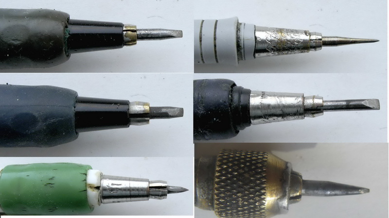

QUOTE(Евгеньевич @ Mar 8 2012, 15:18)
почему те кто занимаются антикой,про свой инструмент,говорят не шаберы,а иголки. Или я что то не понимаю.
Не знаю biggrin.gif. Я Всегда говорю просто - "инструмент" smile.gif .
Вот - часть моего.
Может потому, что делают из того, что под руки попадается. Я и из патефонных игл делал когда-то. Потом - кончились.

Понял.Спасибо.

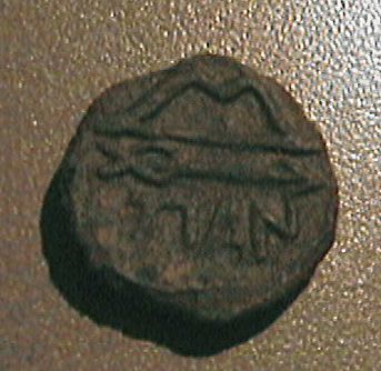

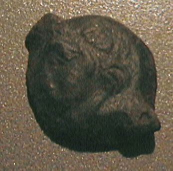

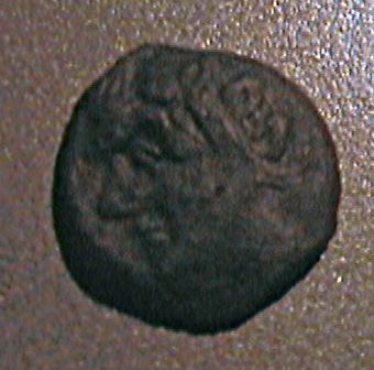

вот монетки которые не резались а чистились зубочисткой . время потраченное на них минут 20-30 на каждую.приношу извинения за фото. камера плохая.у нее нет макросьемки.потому что это видеокамера.она как бы не предназначена для фото.

Ну на этих да еще по таким фото плохо видно. Не резались, значит не резались, оспаривать не буду.
Было бы неплохо фото до чистки. Были ли наросты или только грязь, вымачивали ли в дистиляте?

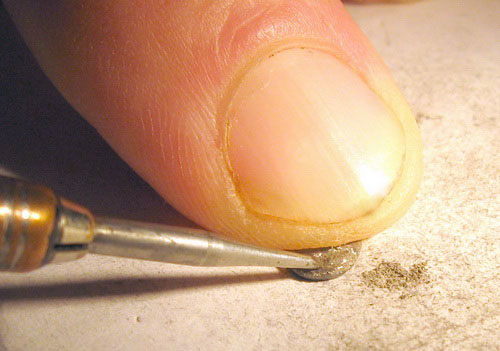

Еще одно фото. Я его назвал - "Микрокосмос"

после праздников заберу хороший фотоапарат вот тогда и сфоткаю нормально. ничего не вымачивалось ,просушил монеты и острой как иголка зубочисткой из бамбука просто подковыривал толстый слой наложений из песка .потом протер акуратненько кисточкой из стекловолокна. удалил мелкую пыль.я вот про такие монеты и говорил что, смахнул с них пыль времен и готово. smile.gif

Да уж, действительно «микрокосмос», судя по масштабу, эта монета значительно меньше чешуйки.

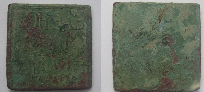

Здравствуйте. Подскажите как мне лучше очистить мою находку?
Пользоваться специальными приспособлениями, вроде шаберов (как мне подсказывали) я пока не научился. Жаль терять такую находку.

QUOTE(Алекс Р @ Mar 9 2012, 12:10)
Если не научились... так научитесь... а пока положите ее в банку с высушенным силикагелем и пусть там лежит не чего страшного не будет...
Только к специалисту.

Поддержу, не трогайте сами.
Поищите специалиста.

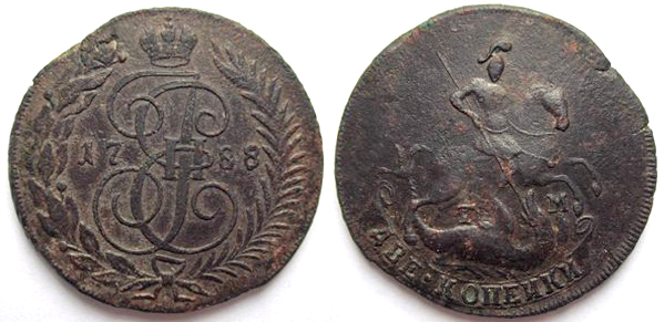

Работаю разное. Вот из последнего, есть кое-какие ошибки, не хватило времени. Но монета "честная", без подрезок, восстановления деталей и серной мази.
Царапины? Не надо их оставлять! А чтобы их не оставлять нужно:
- во-первых, контролировать срезание окислов;
- во-вторых, менять инструменты. Латунь и медь меньше царапают медные монеты.
Серебро - не оставит царапины на серебре, при правильном подходе - инструмент не должен быть острым. Рекомендую так же кость и оргстекло. Да, приходится часто менять, но зато царапин нет.
Шариком (гладилкой) я убираю царапины не свои, и если они есть.
Серная мазь - есть зло. Без вопросов. Химия для монетных патологоанатомов. Лишь в самых крайних случаях может быть? Хотя можно каплю того же раствора "марганцовка/купорос" нанести.

Подскажите:мыло,масло или другие растворы в моем случае можно применить. Специалистов по реставрации пока не нашел.

конечно можно. wink.gif мыло масло и другие растворы из серии хозбыта это лучший и самый верный способ засадить предмет.
если же засаживать желания нету, то зделайте как сказал терек. отложите до лучших времён. спешка в этом деле помошник не самый лучший.

На аверсе,после пластиковой щётки,протирай перед фотографированием cheesy.gif Расскажи как ты режешь латунными и медными резцами.Серебро режут теми же шаберами,только предварительно проверяя режущую кромку.

Забудь об этом.После чистки,предмет будет как минимум двух цветов.Та зелень что осталась,полностью снимать нельзя.Масло со временем растворит патину,а мыло смоет её остатки.Тут расчистка с закреплением поверхности.
