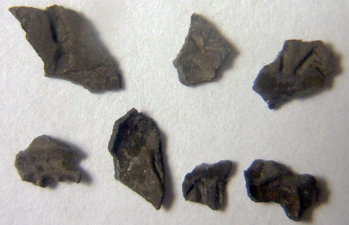

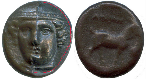

ANDRE_feo
post Mar 8 2012, 13:26
Создана #3816
Сообщений: 272
Зарегистрирован: 16-November 09
Из: Крым, Феодосия.
Пользователь №: 13,202
Репутация: 41 кг
QUOTE(Mika88 @ Mar 8 2012, 03:06)
Поэтому и представление такое… шабер-резка. Нет, там граница, слои отслаиваются при нажатии инструментом именно по этой границе (есть конечно исключения).
Вот интересный, как мне кажется, пример из моей практики на эту тему. Окислы, сдавленные с монеты. Видно негативно отраженное изображение.Толщина рогового серебра (если это правильный термин) - от 1,5 до 1,8 мм.!
Сама монетка. Чтобы представлялось, откуда кусочки. Реверс нетронут еще, аверс - наполовину. Все, что за красной линией - окислы.
Дураков на самом деле немного,но они так ловко расставлены,что то и дело на них натыкаешься.
Mika88
post Mar 8 2012, 13:42
Создана #3817
Сообщений: 2,269
Зарегистрирован: 8-April 06
Из: Шпринге
Пользователь №: 258
Металлоискатель: Lorenz
Репутация: 163 кг
Отличный пример. Можно в книжку ставить.
