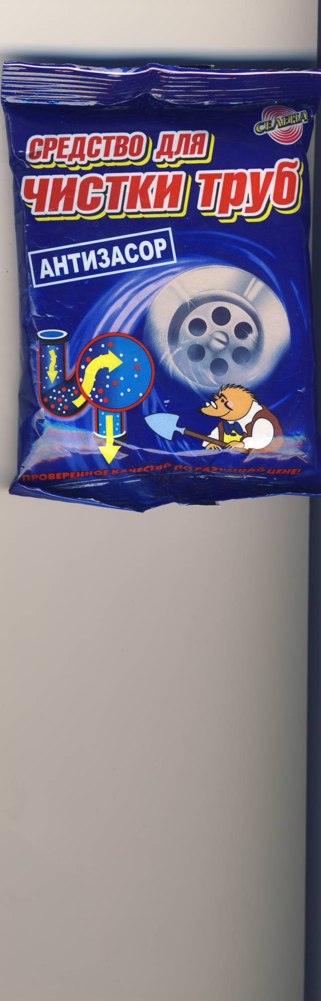

С "Кротом" аккуратнее. Старый крот состоял из гидроксида натрия и ПАВ, так что был довольно дружелюбен для чистки. Сейчас его модернизировали, добавляют серные соединения, для разогрева раствора и лучшего растворения органики. беда в том, что эти соединения покрывают неуспевшую расчиститься монету прочной чёрной плёнкой, которую уже ничего не берёт, остаётся "контрольный электролиз" в голову. Внимательно смотрите состав.
А лучше купите гидроксид натрия в гранулах, и пользуйте 20% раствор.

В магазинах химреактивов. Другое назвение Едкий Натр. изредка бывает в хозтоварах под бытовым названием "каустическая сода". Правильный "Крот" и есть раствор (% не знаю) этого вещества с добавлением моющих присадок.
Если увидите Крот с составом "едкий натр, ПАВ, вода" смело берите. "Крот Золушка" обходите за версту, но трубы он пробивает лучше smile.gif

QUOTE(Землеройк @ Nov 10 2008, 19:32)
Абсолютно согласен.
Я, когда покупаю в пакетиках и гранулах, высыпаю на бумажку содержимое пакетика и отсортировываю только крупные фракции - это и идет в "дело", всю мелочь и пыль - выбрасываю (в раковину кстати! biggrin.gif ).
Гранулированный крот - неплохой например этот

QUOTE(tiptop @ Nov 10 2008, 22:28)
Абсолютно согласен.
trudu.gif biggrin.gif Я тоже как то занялся этим... но при всём терпении, укреплённом армейской специальностью, и доведённом до совершенства освоением приборов серии GP, высыпал всю хрень именно в раковину, и засел за Инет, в поисках едкого натра в киллограммах pioneer.gif Хотя конечно, при невозможности достать чистый продукт, это лучший выход. Можно подобрать или сделать ситечко с нужным размером ячеек.
PS А вообще, где и как достать чистый едкий натр, марганец и т.д.. очень подробно описано на форумах наркоманов-изготовителей "винта" и пр. Есть и такое хобби blink.gif
