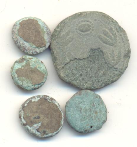

вот сканы античных монет обработанных методом электролиза. т.е. соль и рыхлая патина преобразована в другой более крепкий конгламерат а после почишена механически.но пока не доконца.

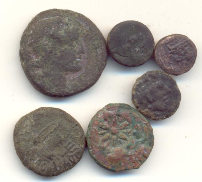

а наподобии таких они были до обработки. с осыпающейся патиной и прослойкой из соли.

Ну и что изменил электролиз? Что демонстрирует фото? Эксперименты над трупами монет? Механикой с этими монетами результат будет, мягко сказать, не хуже.
Не обманывайтесь и не вводите в заблуждение людей.
Обол "Махара" по составу металла не равен сестерцию Савромата 1 (или Котиса?). Тем более что на первом изменена конфигурация лица, да и будет это не чисткой, а резьбой по окислам. Сейчас серьёзный коллекционер (в смысле серьезно занимающийся темой) такую монету в коллекцию не положит.
Все остальные монеты из разряда "какаликов". Монеты на нижнем фото
коллекционными не будут и при супер-пупер чистке.
Мое личное мнение.

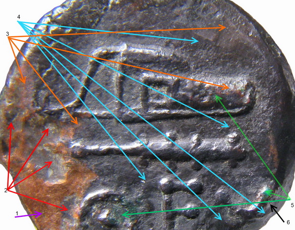

Если по смоле, вот фото, судите сами:
1-чистый металл монеты, все снято дремелем.
2-открытые очаги "парафина"
3-красные, жесткие окислы, под которыми парафин скрывается.
4-участки парафина, "закрашенные искуственной патиной"марганцовка+купорос"
5-зеленые стабильные окислы.
6 -участок, с которого срезан активный очах "зеленки"
Монета была смазана серной мазью,прокипячена в воске - не помогло.
Ляпис - не помог.
На 12 часов погружена в 3% раствор паралоида. Лежит в таком виде без изменений в куче больных какаликов на балконе не менее 2,5-3 лет.
В общем, как то так. Сказал, что считал нужным. Сочтете нужным посоветоваться - стучитесь в личку.

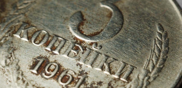

вот на тему механика рулит а химия от лукавого.
опять не ради того чтобы когото принизить. просто просили пример. я и даю.
вот такую картинку человек показал и спросил как удалить.

QUOTE(votkaktotak @ Mar 6 2012, 08:20)
Парни привет!
Алхимичу с монетками давно,недавно затеяли с парнями игру,
они  мне бтылку пива проставляют,а я им какой нить секрет снимаю)))
Сразу оговорюсь,на Истину по очистке  не претендую,даже-более чем уверен,делать нужно всё совсем не так smile.gif
Если кому поможет,буду искренне рад)
естественно люди посмотрев ролики ваши перенимают неправильные подходы и некоторые из них учат этим неправильным подходам других.

QUOTE(Angellip @ Mar 6 2012, 09:30)
шаберами там делать нечего.
я вандал. за что михаил со мной уже ругался.
моё решение простое. взять резинки типа пуля и выточить точечно.
в весе монета потеряет настолько мало что весы не покажут. на злаз заточеные места будут не видны (при правильном подборе резинок).
другими словами выхлоп будет красивый.
подход михаила в данном случае прост. читая химия!!! ни какой механики!!!
ещё раз скажу что он меня отругал за предложение применить механику. сказал что это антинаучно и что я враг wink.gif
вот как то так.
посему ну нету смысла говорить что один метод правильный а другой не правильный. каждому случаю свой метод. нету неправильных методов. есть неверное их применение или применение не по месту.
biggrin.gif ... поподробнее ... как вы хотели цинк нанести на эту монету резинками???
