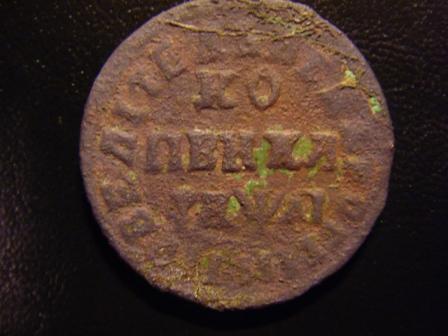

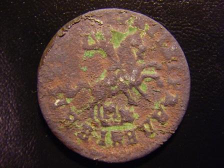

Вчера нашел своего первого Петра.
Хотелось бы узнать чем лучше ее чистить? И вообще имеет ли смысл что-нибудь делать с этой монетой?

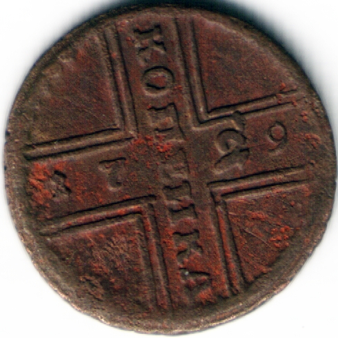

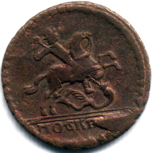

Поднял вчера копеечку в облаках, ломаю голову как чистить или уже труп? Может кто что посоветует?

Хорошая толстая патина. Бронзовой болезни нет. Расчищать только механически, иначе потеряете все детали. Как это делать, описанно выше (пост МИХа)

QUOTE(Кот Рэндл @ Nov 9 2008, 13:40)

QUOTE(han08 @ Nov 9 2008, 19:01)

Коллеги! Хочу посоветоваться! Приобрёл недавно вот в таком состоянии! 14.gif Имеет ли смысл чистить, если да, то как! Хотелось бы привести в нормальное состояние! Монетка то хорошая! Спасибо!
