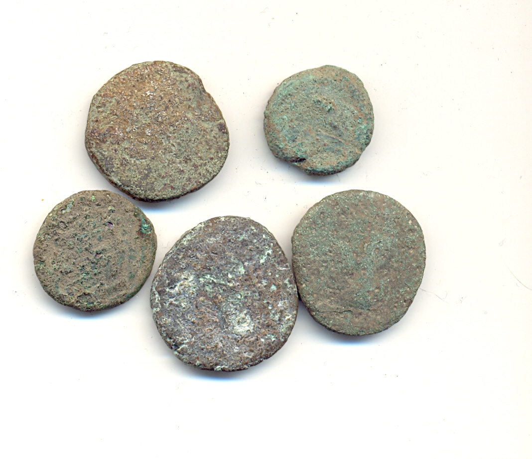

etrac
post Feb 5 2012, 18:40
Создана #3476
Сообщений: 1,535
Зарегистрирован: 17-December 10
Пользователь №: 24,242
Репутация: 256 кг
уважаемые специалисты.у меня вопрос, можно ли реанимировать эти монеты? заранее благодарен за любые ответы.
Primus inter pares Не привык не перед кем унижаться , даже если это будет бегемот.
Терек
post Feb 5 2012, 18:44
Создана #3477
Сообщений: 6,445
Зарегистрирован: 11-February 10
Пользователь №: 15,271
Репутация: 243 кг
QUOTE(etrac @ Feb 5 2012, 19:40)
Три крупных скорей всего врятли... две поменьше... что в малахите... возможно!!!
"Бойтесь своих желаний — они имеют свойство сбываться" (с)

QUOTE(Терек @ Feb 5 2012, 19:44)
но они все в твердом малахите. и по двум которые поменьше вы тоже неуверены , раз говорите возможно.
