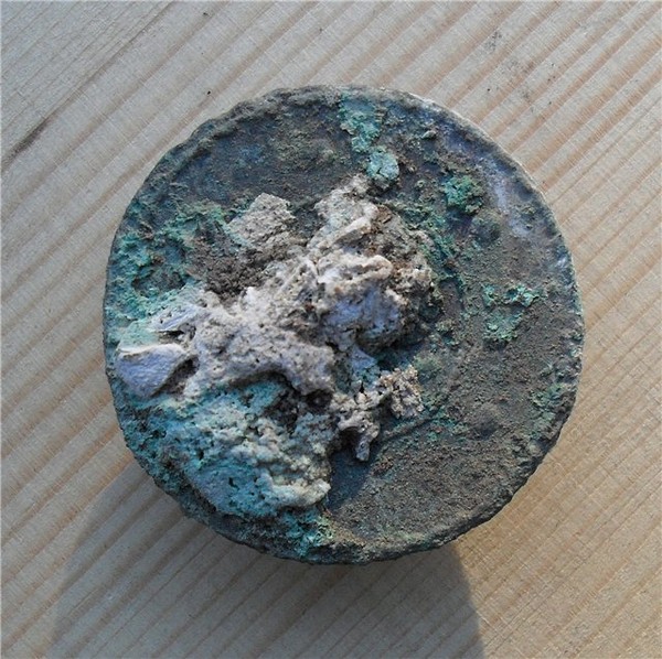

Впервые столкнулась с таким вот каменистым наростом на меди. Что с ним делать ума не приложу. "И чем я его только не пробовала" smile.gif . Вплоть до применения металлического стоматологического инструмента. Налет очень твердый, не поддается. Хорошо еще, что монетка рядовая, но ведь все мы не застрахованы от раритетной находки smile.gif . Вот тогда и пригодятся мне ваши советы smile.gif . Ребята, подскажите, пожалуйста, что же мне делать с этой бякой.

QUOTE(Пандора @ Feb 3 2012, 20:08)
Всем доброго вечера smile.gif .
Извините, что вторгаюсь в ваш диалог.
Фото по больше сделайте.Всё что монета выделяет при коррозии,всё режется.Возможно,что это инородное.

QUOTE(Евгеньевич @ Feb 3 2012, 23:12)
То, что инородное - это однозначно. Металл, по моему мнению, не может выделить минерал. Очень похоже на известь по своей структуре, или же кварц.
P.S. Фото побольше сейчас выставлю.

QUOTE(Пандора @ Feb 3 2012, 19:08)
штихель сталь режет, посему уверен на 100 процентов что срежет и это.

QUOTE(Пандора @ Feb 3 2012, 21:44)
Вот подобные образования - известь, зола, соли. Удаляются частично в дисстилляте, остальное алмазными борами, дальше шабером.

Вот, фото с большим разрешением.
[attachmentid=735548]
Найдена монета в обыкновенной черноземной почве.
Ребята, если кто-то серьезно занимается проблемами по чистке монет, могу безвозмездно выслать ее, как материал. Такого рода загрязнение монеты, лично мне попалось впервые. Только с условием, выложить в этой ветке этапы и результаты работы. Сама я, скорее всего, с этим не справлюсь.

Это точно или переотложившийся известняк или переотложившийся гипс. Наверняка ещё с песчинками.
Удалять либо алмазом… проще, либо примочками (редуцировать), но это требует опыта.
Границы реставрации заканчиваются там, где начинается гипотеза

QUOTE(Каналья @ Feb 3 2012, 21:59)
Если оно того стоит,конечно можно заморочиться.Так жеКонечно при нормальном оборудовании и мастерстве.

QUOTE(Евгеньевич @ Feb 3 2012, 22:36)
