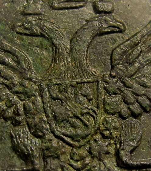

QUOTE(Евгеньевич @ Feb 1 2012, 22:43)
а справа под клювом засечки вертикальные это что? просто не вижу по фотке.

я почему задал такой вопрос .просто у вас на фото очень четко видны волосы каждый изгиб волосинок как будто только изготовили.я вот попробывал почистить с десяток антики так только на нескольких из них попался хороший сохран и легко отошла грязь без нарушения рисунка но в большинстве своем корозия сделала свое грязное дело.и перемешала все слои вот как тут быть с мелкими элементами.если несчем сравнивать рисунок.

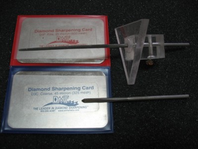

И все же, как выглядит приспособление для заточки шаберов?
Будем искать...
Каналья
post Feb 2 2012, 01:03
Создана #3413
Сообщений: 100
Зарегистрирован: 4-April 10
Из: Пермский край
Пользователь №: 16,839
Репутация: 12 кг
QUOTE(org @ Feb 2 2012, 01:46)
Вроде писал в теме, самое гениальное решение доступное всем - треугольничек из оргстекла!
Пришлось у Михаила с сайта позаимствовать, думаю не обидится рационализатор данного приспособленияsmile.gif
Не торопитесь приобретать дивайсы наворочанные на колесиках, многие еще в самом начале пути освоения чистки. Попробуйте простое решение, на фото виден принцип работы с таким приспособлением. Зажимаете грубо заточенную заготовку шабера, подводите её к доводочному камню и "шпили-вили" по камню ggf.gif не раскрепляя поворачиваете на другую сторону и точите следующую грань..... так все грани.

QUOTE(org @ Feb 2 2012, 00:46)
вот такую показывал на форуме у михаила, но ни кто ни чего не ответил sad.gif
может тут кто то поделится своим опытом.
нормальные люди могут точить отруки. проверено на отце. у меня же руки кривые, заточка нужна. сидеть полгода тренироваться точить некогда, да и желания нету.
Неспешно куплю натуральные камни для заточки.
Angellip
post Feb 2 2012, 01:10
Создана #3415
Сообщений: 1,661
Зарегистрирован: 8-January 12
Пользователь №: 38,023
Репутация: 114 кг
QUOTE(Каналья @ Feb 2 2012, 01:03)
идея с треугольником ясна.
получается он нужен чтобы из круглого сделать треугольное.
если же мне нужно равнобедренный треугольник, то вырезаю из оргстекла ранобедренный, если какой то другой то соответственно другой.
и таких треугольников могу навырезать 20-30... удовольствие сомнительное.
опять же после того как из круглого сделали треугольное начинается самое весёлое... вытачивание пятки. вот она то должна быть ровной и шлифованой. как в этой задаче момогает треугольник или опять 20 штук делать под разные углы?
может я конечно туплю, но если так, то проще купить заточку за 2 тысячи, ну или за 160 рублей
по типу вот такой
вот она то судя по конструкции и должна выдержать тот самый угол пятки (режущей части).

QUOTE(Каналья @ Feb 2 2012, 02:03)
Спасибо. Забавная вещь.
А что такое бриллиантовая точильная карта? и где ее взять? А то купил вроде бы камень точильный "арканзас", но все равно ровной поверхности режущей кромки не получается (царапины остаются маааленькие - только под микроскопом видны, но все же).
Будем искать...

QUOTE(org @ Feb 2 2012, 02:19)
Сам пользуюсь арканзасом, а карты точильные - это надо смотреть у ювелиров-геммологов. Шикарная вещь! Арканзас бывает разный, приобретайте средний и мелкий, видимо у Вас средний.

QUOTE(Angellip @ Feb 2 2012, 02:10)
Я чего то не понял, что такое "вытачивание пятки" для чего его делают и для чего нужны еще 20 треугольников?
Когда вы делаете из круглого - треугольное, вы уже получаете режущую кромку, угол разворота самой кромки можно менять выдвигая и задвигая шабер в треугольнике.
Будем искать...
Angellip
post Feb 2 2012, 01:55
Создана #3420
Сообщений: 1,661
Репутация: 114 кг
QUOTE(org @ Feb 2 2012, 01:35)
на картинках странника посмотрите. бестящие треугольнички.
это та самая плоскость которая по полю монеты ездит и края её режут.
как она получается.
если имеем треугольник, то прикладываем его гранью на камень, потом поднимаем вертикально вверх на какой то угол (кому какой) и строго выдерживая начинаем возить.
выдержать его трудно ибо площадь этого треугольничка крайне мала. тут чуйка нужна дай боже.
сделать же из круглого треугольное можно незаморачиваясь в тисках. тиски нужны для того чтобы кругляшь не проворачивался и не образовывалось миллион граней.
после грубой заточки кладём всё это на мелкофракционный камень и прижимая пальцами точим. там плоскость большая и чувствуется прекрасно. другими словами отполировать нет проблем вручную.
