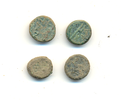

а вот мои резульеаты чистки.внизу до чистки в верху после чистки.теперь осталась финальная доводка.

QUOTE(etrac @ Jan 26 2012, 15:55)
В целом очень даже не плохо...
Несколько общую картину портят красные пятна... но по качеству фото конечно не скажешь... "толи рука дергнулась"... толи ... "без вариантов было, надо было снимать"... Если учитывать если это работа была одна из первых... то все замечательно... в правильном направление двигаетесь... и понимание есть в голове... А крепкая рука... дело наживное!!!!

просто еще не довел до ума.осталась самая кропотливая работа.на каждую монету времени потратил около 40 минут. чисто механическая чистка под микроскопом.пусть немного полежат а то глаз замылился ,можно с устатку и запортачить.
