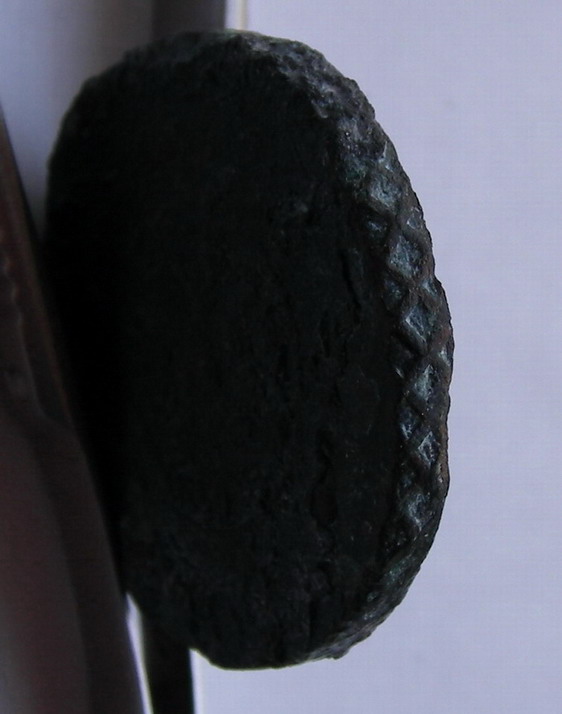

Завтра сделаю фотки, спасибо что откликнулись, "зебра" может больше аллегория, по краю от гурта чернота ушла ,по вензелю и по номиналу черта с два.

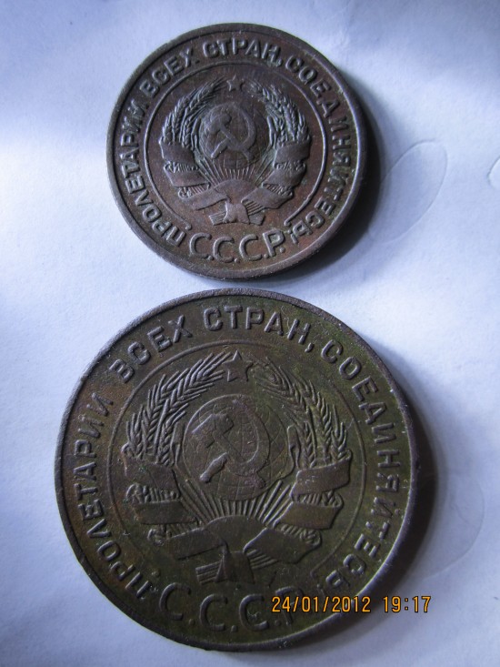

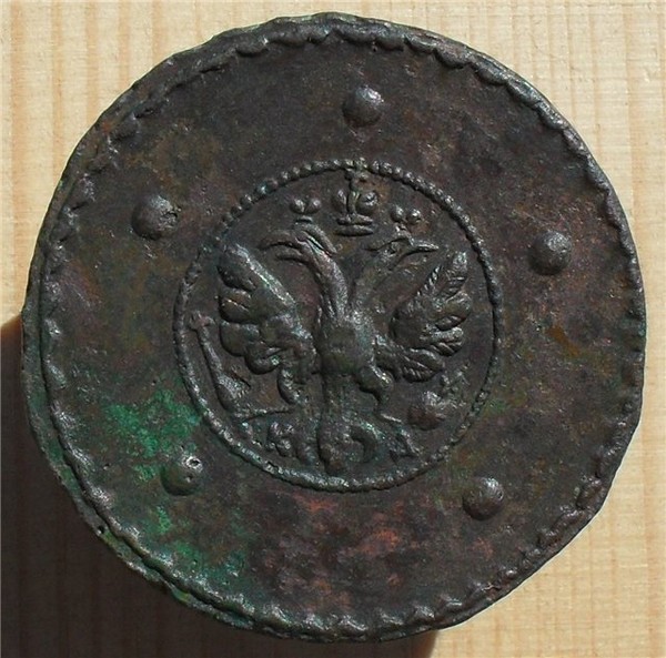

Подскажите пожалуйста стоит чистить данную монету электролизом или нет?
[attachmentid=720416]
[attachmentid=720418]
[attachmentid=720422]

QUOTE(valday hanter @ Jan 24 2012, 18:54)
Уважаемые!

QUOTE(Евгеньевич @ Jan 24 2012, 18:04)
Уважаемый Евгеньевич!
Вас устраивает монета в таком виде? Если нет, может подскажите как ее лучше почистить?

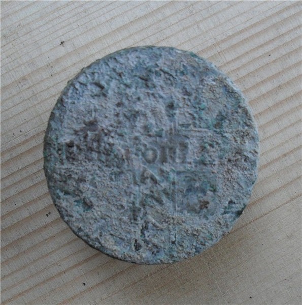

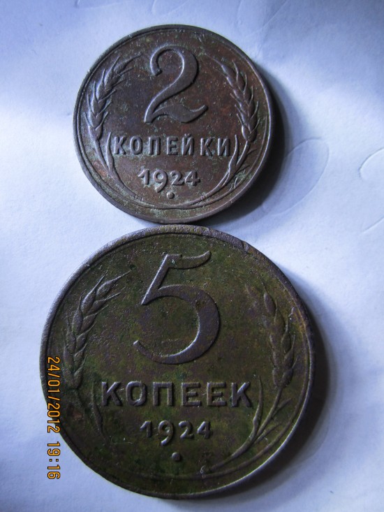

Приветствую всех!!! У меня такой вопрос, нужна ли этим монетам какая-либо чистка, если нет, то как убрать шершавость с поля данных монет и еще, какая консервация им нужна после вышеуказанных процедур?

QUOTE(valday hanter @ Jan 24 2012, 19:26)
Ваша монета в хорошей патине.Но есть проблемы.По фото судить нельзя,но могу предположить,что на аверсе,с лева от хвоста,очень проблемное место.Такое же проблемное,как надпись.На надписи,утеря не стабильной патины.Буквы осыпались.Если применять химию или электролиз,рельеф уйдёт совсем.Тут,только шабер с предворительным закреплением.У хвоста,возможно имеет такое же сыпучее состояние.Эту монету,надо сначало обработать,остановить процес коррозии.Потом так же закрепит и расчистить шабером до уровня поля.Иначе,в этом месте будут каверны.Не старайтесь сделать монету однотонную.Так бывает редко.Коррозия на монете,одинаково не происходит на всей поверхности.Где то больше,где то меньше.Монета копана и её не однородное состояние,только подтверждает её настоящность.
Электролиз,применяют очень редко и то только к серебрянным монетам и очень аккуратно.Серебро очень мягкий металл,но меньше поддаётся коррозии.Сильно скоксовавшуюся грязь,с серебра срезать труднее,по этому возможен и очень аккуратный электролиз.Все остальные,кто пользуется электролизом,играют в спортлото.Получилась хорошо,окей,плохо,значит фиг с ней.

QUOTE(Pogranec @ Jan 24 2012, 19:37)
Могу только предположить,что сняв зелень,появятся каверны.Если нет навыка чистки шабером,лучше не чего не делать.Не чем не покрывать.Шершавость какая не ясно.Консервируют,только монеты без видимых очагов коррозии.У вас на монете они есть.Так что лучше пусть будет так.Или читайте тему,как преостановить коррозию.

QUOTE(valday hanter @ Jan 24 2012, 17:54)
Уважаемые!
если вы имеете в виду самую простую реализацию электролиза (типа плошка, гвоздь и сода в воде), то любую монету так чистить не стоит.
да тут собственно сильно много чистить то и не нада.
с виду всё просто. опять же монета здоровенная. думаю всё лишнее без труда соскоблите наглаз. смысла в электролизе я не вижу.

QUOTE(Евгеньевич @ Jan 24 2012, 22:23)
я бы сказал даже не консервируют, а покрывают для защиты.
будь то закрепление сыплющегося предмета или же защита скажем от потных ручёнок.
другими словами имхо покрывать чем то, монету следует только в том случае если покрытие действительно необходимо.
натирать все подряд монеты (неважно чем. про воск пчелиный я молчу вообще) не имеет ни какого смысла.

valday hanter
post Jan 25 2012, 17:36
Создана #3311
Сообщений: 697
Зарегистрирован: 21-May 11
Из: между двух столиц
Пользователь №: 30,214
Репутация: 112 кг
Евгеньевич, Angellip, большое спасибо за развернутый ответ!

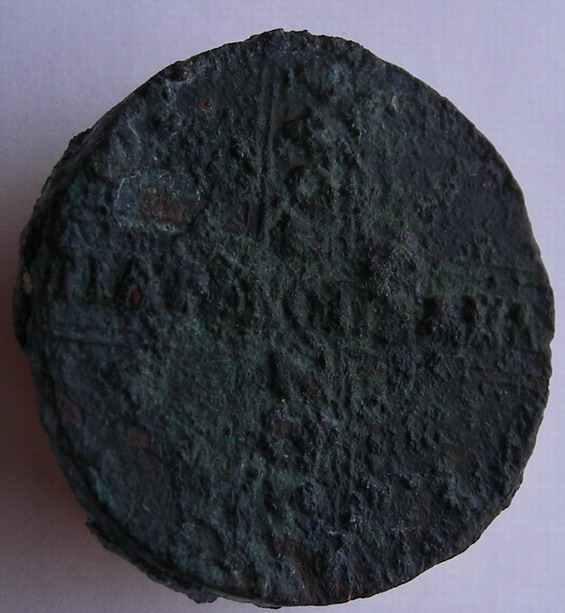

Добрый вечер, вчера задавал вопос по чистке данной монеты, вот фото пролежали в мыле две недели , можно ли убрать черноту с монеты, что делать и чем. Буду благодарен Донбас.Присоединенное изображениеПрисоединенное изображение
под чернотой обнаружите лунную поверхность и в кратерах будет чернота.
можно конечно шабером скоблить, то геморойно это.
всмысле предмет того не стоит.
я бы тёр бормашинкой с щитинистой кравцовкой, потом в химию, потом снова машинкой и так до победного конца.
метода не самая правильная... но и предмет не стоит больших трудозатрат.
тем более если нету оптики нормальной и инструмента.

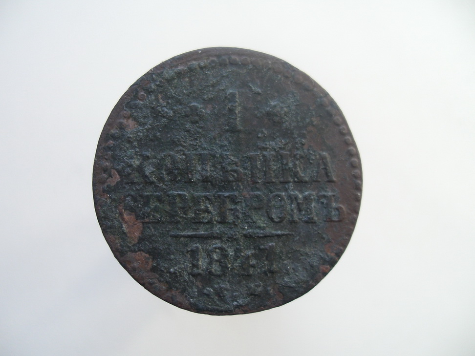

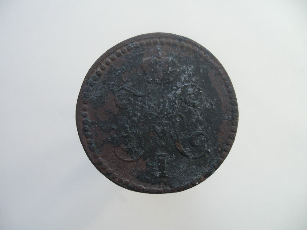

Монета покрыта каростой. В местах сколов проглядывается довольно крепкое тело монеты. Пролежала в мыле 6 месяцев, есть ли смысл бороться за нее дальше?? Заранее спасибо.

QUOTE(nartak @ Jan 26 2012, 00:29)
если действительно тело проглядывается, то почему бы и не бороться?
выкинуть всегда успеете.
так что пробуйте отковырять то, что отковыривается. всё равно уже с потерей смирились как я понимаю. так что терять нечего.

Добрго всем дня, Angellin спасибо что , отозвались, так что же собой является чернота?, окислы?, мы говорим что зелень то то, белый налет -свинцовые окислы а это что, пробовал на подобной монете электролиз с солью результат хреновенький. Донбас.

QUOTE(nartak @ Jan 26 2012, 01:29)
Добрый совет... Вы ее все равно угробите... оставте ее в покое... а лучше подарите ее профессиналу... люди ее почистят под микроскопом и будут ей радоваться... Видел как Игорь Каналья делал из такойже... очень симпатичный экземплярчик... после умелых рук... Вы ее точно не узнаете... smile.gif

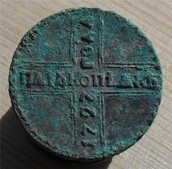

post Jan 26 2012, 13:54
Создана #3318
Сообщений: 100
Зарегистрирован: 4-April 10
Из: Пермский край
Пользователь №: 16,839
Репутация: 12 кг
до начала работы.
в процессе работы
Сообщение отредактировано Каналья: Jan 26 2012, 13:56

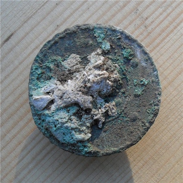

Каналья
post Jan 26 2012, 13:58
Создана #3319
Сообщений: 100
Из: Пермский край
Репутация: 12 кг
финальный результат.
