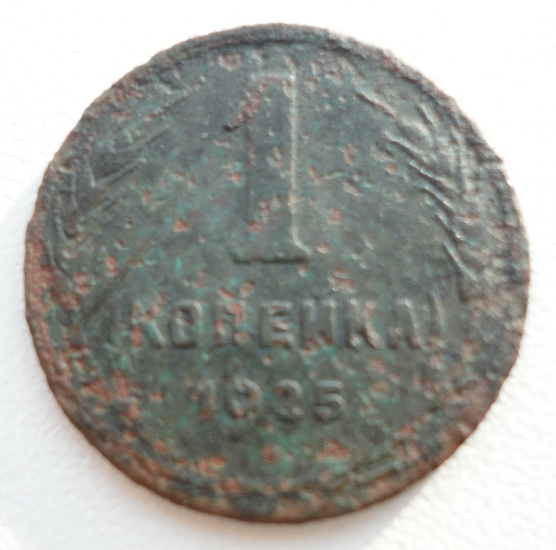

Подскажите пожалуйста, как почистить данную монету и надо ли? Спасибо.
Если я что-то купил, напомните мне об этом!

QUOTE(Glazcoff @ Jan 16 2012, 12:00)
Если химией то всё осыпется монету потеряете.
Профессиональная фотопечать.Пишите в личку.
Glazcoff
post Jan 16 2012, 12:08
Создана #3250
Сообщений: 540
Из: Усманский уезд
Пользователь №: 34,042
Металлоискатель: e-trac
Репутация: 321 кг
А если в мыле или дист. воде
Вы лучше спросите... как каверны по монете заделать...
Мыло я так понимаю эта монета уже видела???
"Бойтесь своих желаний — они имеют свойство сбываться" (с)

QUOTE(Терек @ Jan 16 2012, 14:04)
Просто помылась щеткой с мылом
Ну и спрашиваю:"Как каверны по монете заделать?"

QUOTE(Glazcoff @ Jan 16 2012, 15:06)
А что теперь с каверными делать???...
Если бы не щетка с мылом... было бы о чем подумать... а теперь добивайте... или думайте чем заделывать каверны... Еще лучше оставте как есть -- это был хороший урок.... потому как после добивания она лучше не станет...
Почитайте про полевую консервацию и механическую расчистку... даже в этой ветке ... как то обсуждалось...
Мыло это зло... оно разрушает малахит... старайтесь его вообще не применять.... грязь смыть дисситированной водичкой... лишние медные соли срезать и рельеф поправить шабер и микроскоп...
Вот и вся наука...

QUOTE(Терек @ Jan 16 2012, 14:17)
Вот и вся наука...
Да уж..... 16.gif Спасибо

QUOTE(Glazcoff @ Jan 16 2012, 15:19)
Уверен когда достали из земли она была посимпатичнее... если конечно об джинцы не терли... и в кармане с остальным находками не терлась...
Задача то была грязь смыть... т.е. сначала в коробочку с влажными салфетками сложить... что бы не высохла... топом пару часиков в водички дисистилированной... потом кисточкой окуратненько в водичке грязь обмести... без фонатизма... а потом высушить... и акуратно под большим увеличением... лишний малахит подрезать... делов то на пару часов было... теперь читай кучу информации... покупай пигменты и смолы... эксперементируй с ними... пока руку не набьешь... потом наноси... а вдруг не получится... переделывай... Вот так все на ошибках и учимся.... smile.gif ... Не переживайте... все по этим граблям ходили... многие продолжают ходить... Конце концов это не фибула и не какой нить древний оберег... это монетка советов... бывает...
