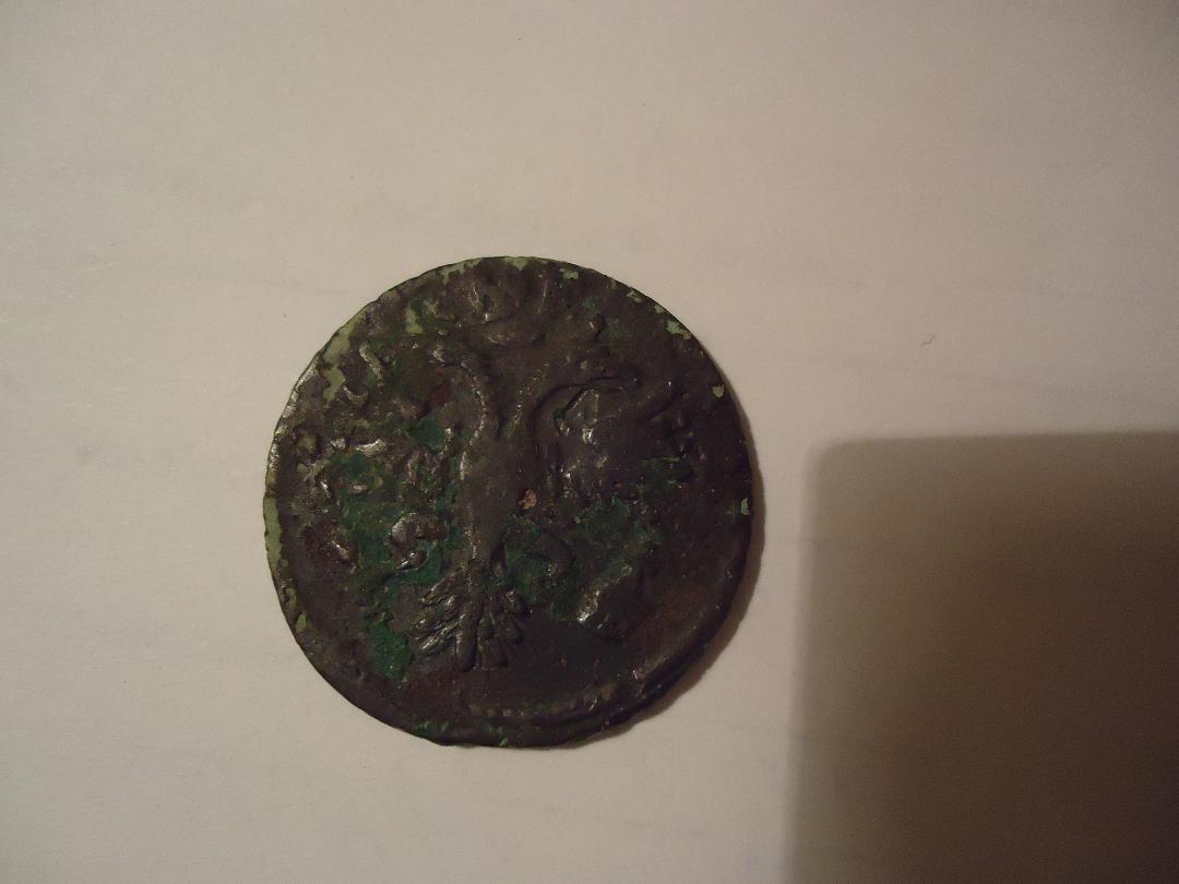

Pskovich
post Jan 15 2012, 18:32
Создана #3235
Сообщений: 3,961
Зарегистрирован: 21-October 10
Из: недалеко
Пользователь №: 22,383
Репутация: 94 кг
QUOTE(Ctrannik @ Jan 15 2012, 11:44)
По поводу обратимости, я уже писал выше, снимается все отлично, именно снимается с патины и с окислов не отрывая оных, словами тяжело передать, но поверьте все очень хорошо получается и еще один плюс, что я могу местно поменять только проблемный участок, а паралоид придется смывать со всей монеты
Подскажите пожалста, как эту монетку можно дочистить до нормального состояния? Задолбала зелень, снялась только частично. Монетку бы хотелось оставить в колекцию.... но в таком виде....

post Jan 16 2012, 01:15
Создана #3236
Сообщений: 545
Зарегистрирован: 14-March 09
Пользователь №: 8,537
Репутация: 70 кг
QUOTE(Евгеньевич @ Jan 15 2012, 00:50)
Монеты в малахитовой патине,больше относятся к собирательству,а не к нумизматике.И если вы заделали её утрату,то это не страшно.
Если я правильно понял, что бы монеты относились к нумизматике надо сдирать малахит.

Hronos
post Jan 16 2012, 01:53
Создана #3239
Сообщений: 545
Репутация: 70 кг
QUOTE(Pskovich @ Jan 15 2012, 19:32)
Какие у Вас есть инструменты и химикаты для мех чистки?
