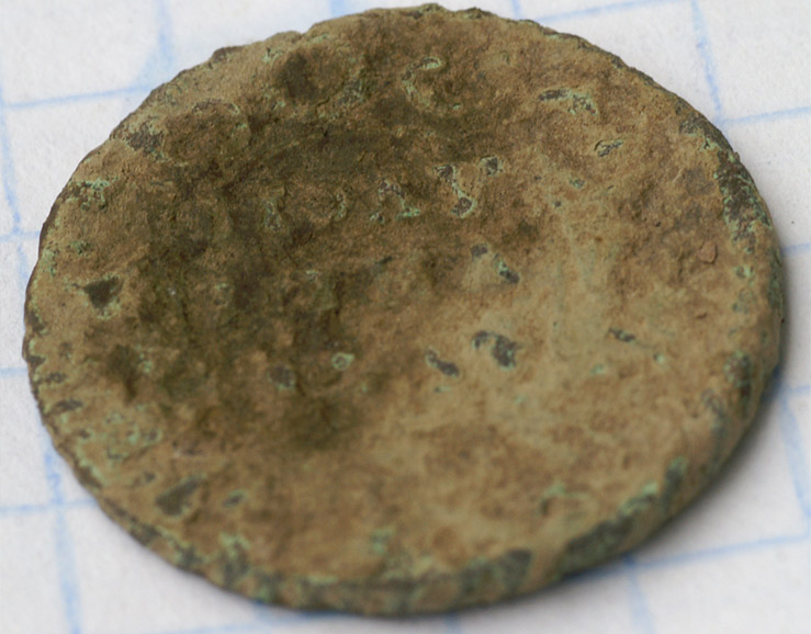

Подскажите,можно ли чем то помочь этой монетке.

QUOTE(armeeff.mix @ Dec 20 2011, 16:52)
Шабер только.

QUOTE(armeeff.mix @ Dec 20 2011, 17:52)
Такое ощущение , что в масле ее варили.
Если так, то напрасно.

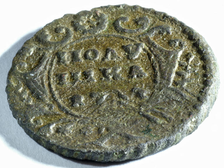

Вот, прошу оценить мою первую более-менее удачную попытку механической расчистки.
Полушка была покрыта нестабильной патиной. От вымачивания в дистиллированной воде отказался, замочил сразу в ацетон для обезвоживания. Землю удалял мягкой кисточкой, но перестарался с годом (нетерпеж) и снес его вместе с зеленью. Через 12 – 15 часов, когда с грязью начала уходить зеленая патина, монету сразу пропитал паралоидом Б72. Так как микроскопа нет - чистил под лупой. После чистки покрыл мелкокристаллическим воском.
