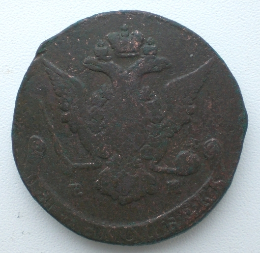

Roman_bk
post Dec 1 2011, 18:59
Создана #3151
Сообщений: 677
Зарегистрирован: 8-March 09
Пользователь №: 8,398
Репутация: 143 кг
Продолжение мех. чистки пятака
Моя почта для связи: hammerfallroman@bk.ru
