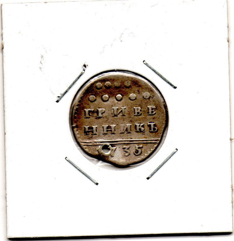

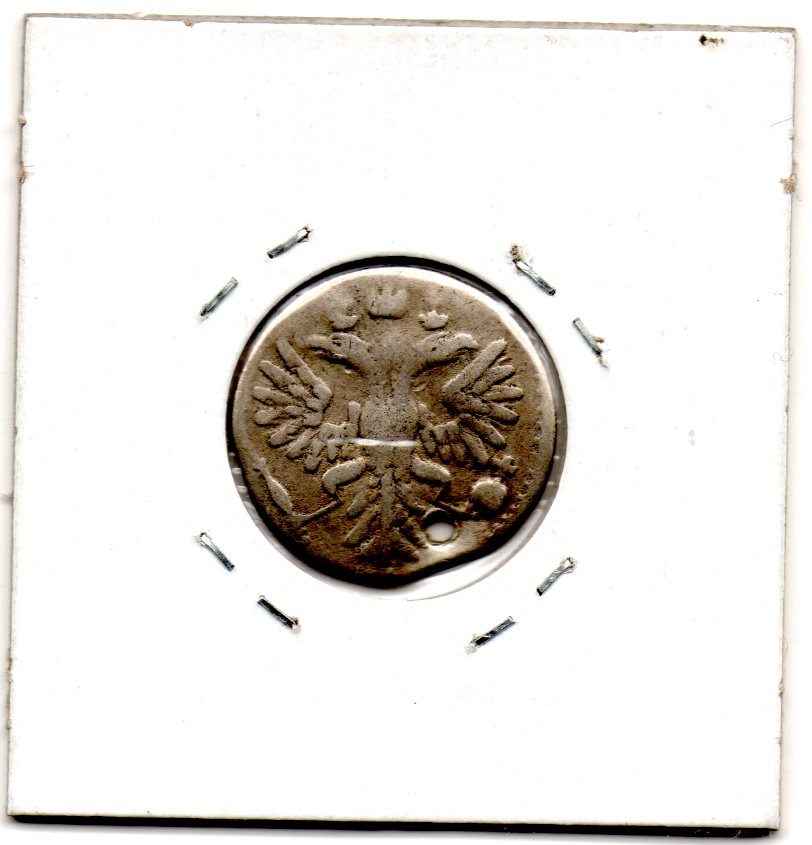

НЕ знаю куда поместить тему, решил сюда, не обессудьте.
Реально ли помочь монетке sad.gif ? И есть ли кто возьмется smile.gif ?

QUOTE(Сиг @ Nov 10 2011, 14:56)
А что там помогать? дырку что ли залечивать? В чем еще ее можно "улучшить" - не вижу.
Залеченная дырка ценности ей не прибавит. Внешний вид - как повезет, может лучше станет, а может и нет. Совсем без следов запаять не выйдет..

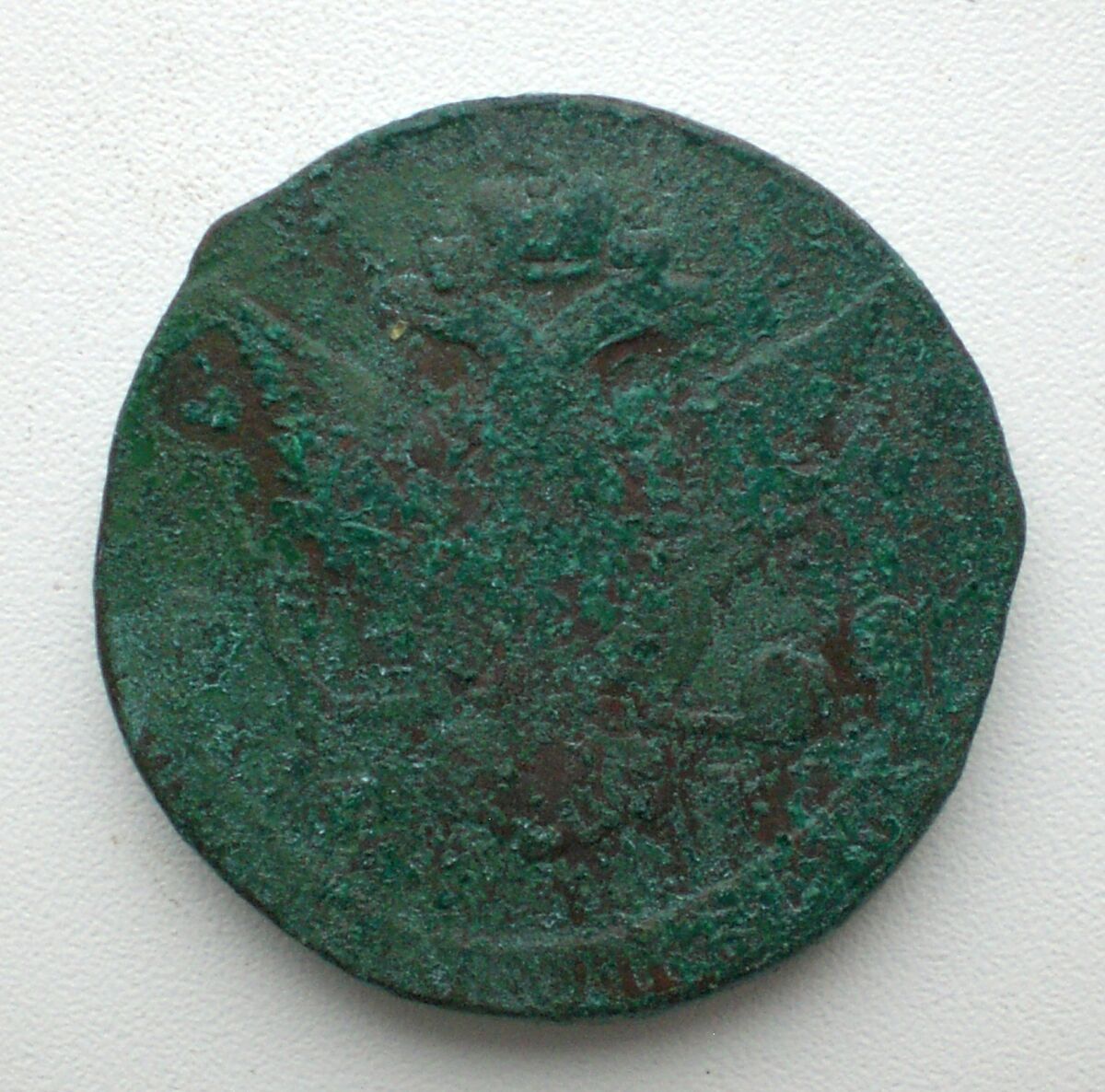

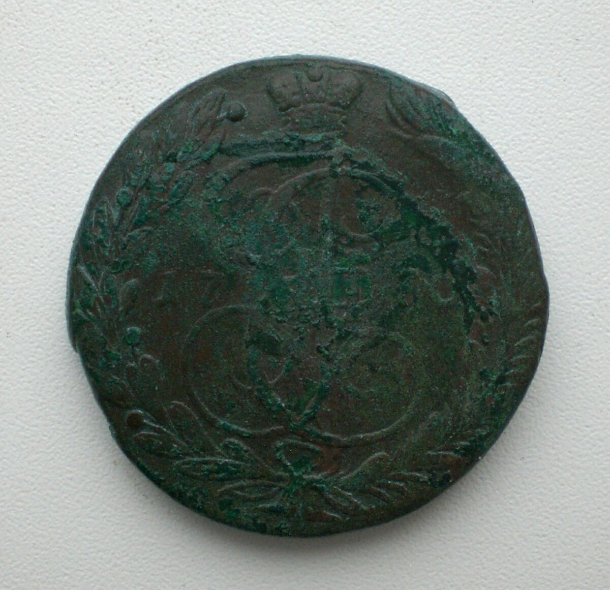

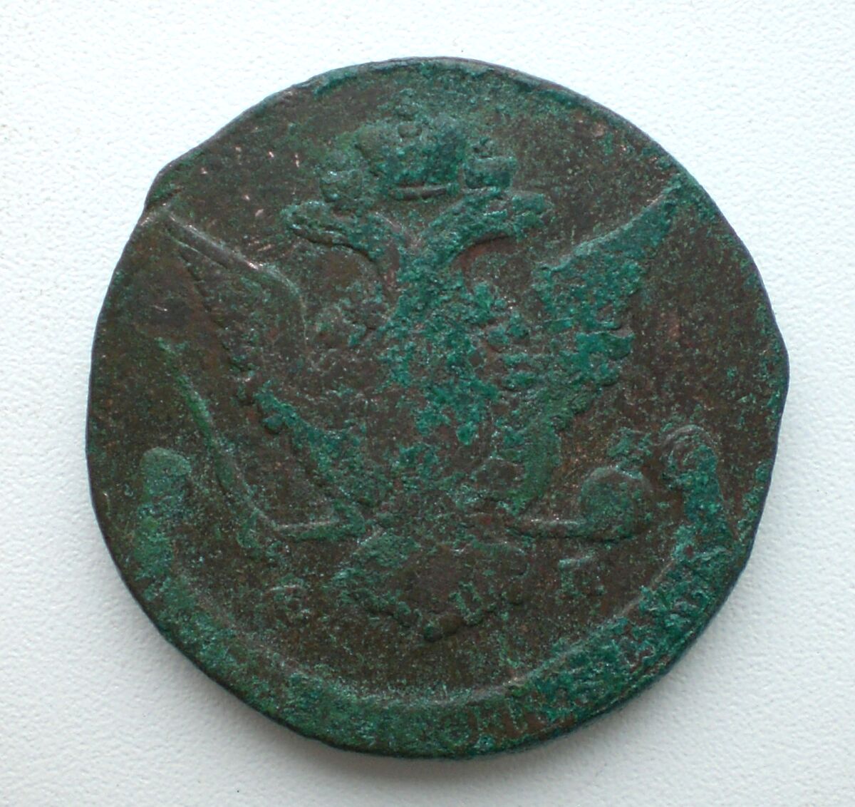

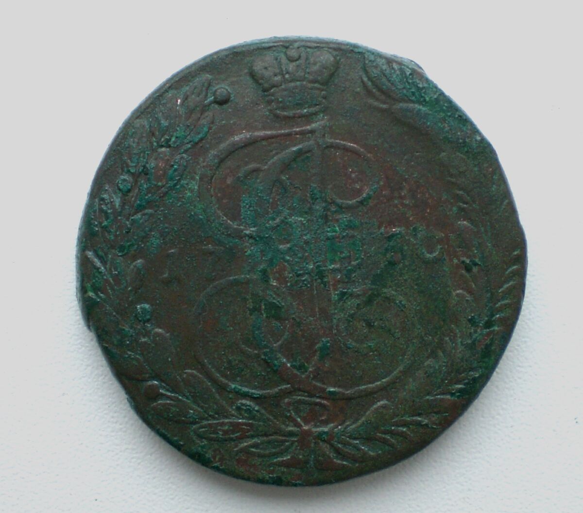

Здравствуйте! Решил показать свои опыты по механической чистке, может кому нибудь будет интересно. Оборудование: оптическая головка ОГМЭ-П3 90мм, самодельный штатив и блок питания подсветки + заточенное сверло с держателем от мини-дрели. Из химикатов есть только Танин(Е181) пищевой для остановки бронзовой болезни.
Первый подопытный: пятак 1770г зелень на нем очень твердая, очистке в растворе мыла не поддается только слезает патина(пробовал на другом таком же). Вот его исходное состояние:

Сильно не пинайте. Ветку читал. Но всё равно спрошу: "Как убрать зелёнку именно с этого пятачка?" Уж очень он мне почему-то понравился.Хочется сделать его приличным и симпатичным.Заранее спасибо.Рассмотрю все варианты ))).

В продолжение темы: примерно через час чистки-промежуточный вариант, в данном состоянии сейчас и находится. Дальше выложу конечный результат чистки.
