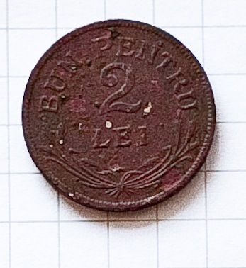

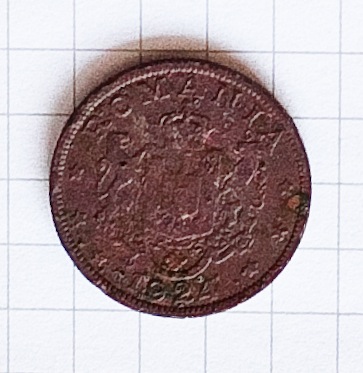

Вот сосед по дому в деревне отдал монетку - говорит картошку копал и нашел
Оставить так как есть, или почистить? есть некрасивые очаги..

дальше чистить будет только хуже. Если есть БТА, можете проверить в водяной бане на наличие хлорки и обработать если болячка обнаружится.
