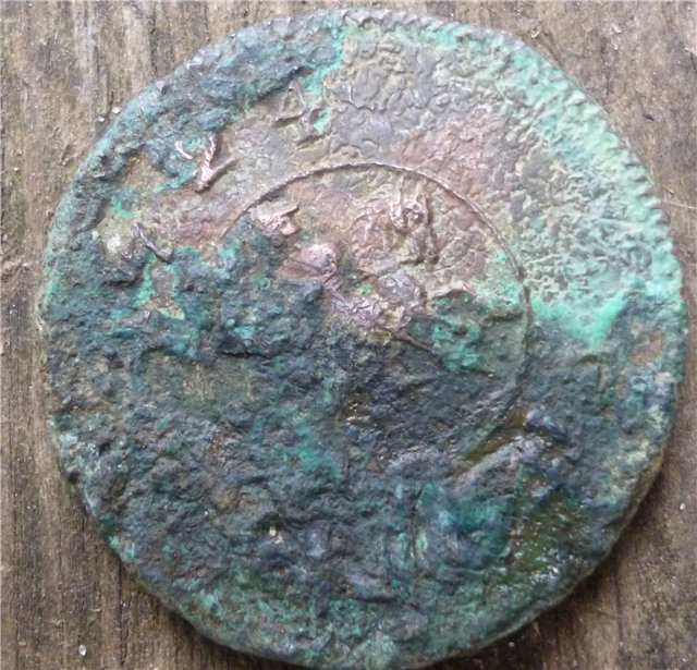

Нашел такую монету. Не мыта, не чищена. Прошу помочь в вопросе чистки моей находки.

Делайте фото такое,что бы можно было увидеть поле.Пикселей больше .

QUOTE(Копаръ @ Oct 26 2011, 18:35)
Если гурт шелушится, а мне он таким видится, не мочите монету и не трите щеткой. Попробуйте МЯГКОЙ подстриженной кисточкой на сухую , на небольшом участке смести грязь, но следите за малахитом . Если заметите, что малахит тоже сметается, все действия прекращайте. Это значит надо закреплять поверхность и механичить.

QUOTE(Hronos @ Oct 27 2011, 02:58)
Думаю,что не надо не какую щётку.Работая любой щёткой,проконтролировать свои действия не возможно.Я бы сделал все работы по выявления наличии болезни,закрепил поверхность и расчистил всё шабером.Имея навык,можно удалить только загрязнённую поверхность.Иначе,после неудачной работы со щёткой,придётся восстанавливать малахитовую патину.Снимать её,это 90%на 100% что там поле с раковинами.

QUOTE(Евгеньевич @ Oct 27 2011, 17:25)
Евгеньевич, я написал МЯГКОЙ кисточкой, и проконтролировать этот процес гораздо реальней чем процес шабрения новичком. Лично я не уверен ,что у человека есть опыт в мех чистке. Со всем остальным и со щеткой в том числе полностью согласен.
