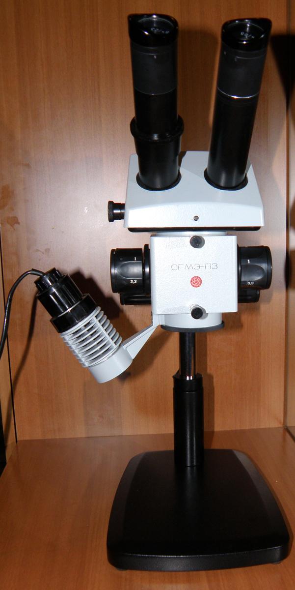

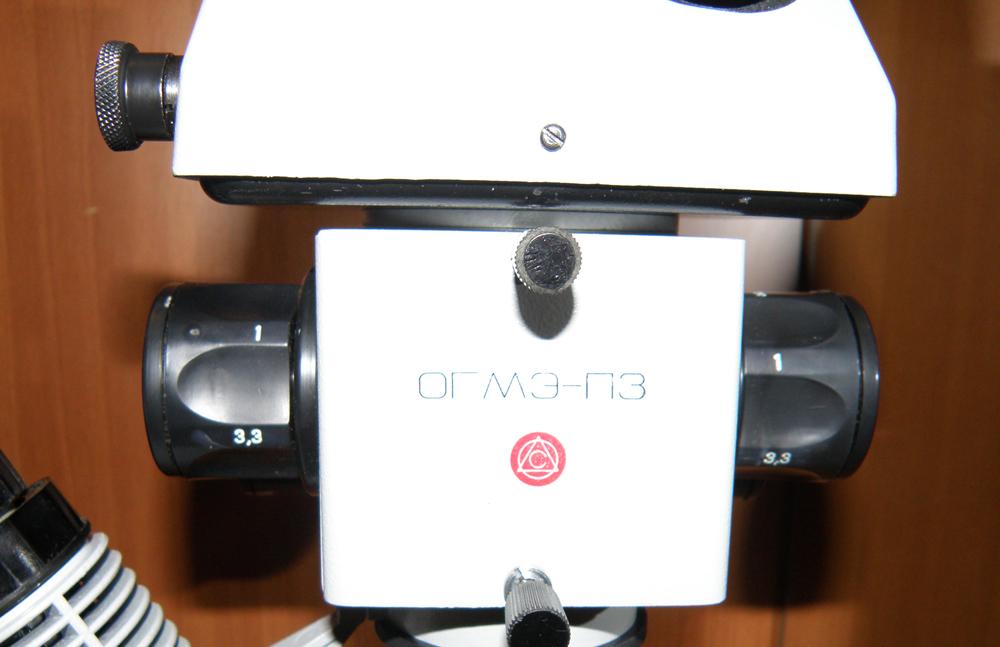

и все таки вопрос, удовлетворить любопытство: ОГМЭ-ПЗ - это название самой оптической головки, а МБС-10 это ОГМЭ-ПЗ + обвес или все таки это отдельная сущность?

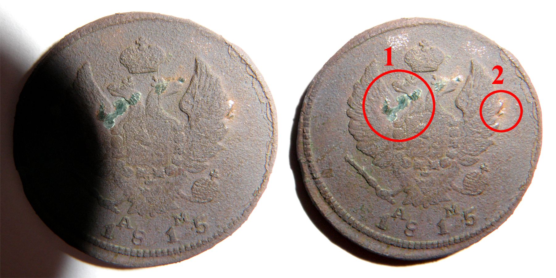

Подскажите, пожалуйста:
начал чистить 2к
на месте зелени (1 и 2) был малахит ярко малахитового цвета, высотой 1-1,5 мм, который был успешно сковырнут, под ним оказалось то, что видно на картинке - более темный малахит.
При попытке отскрести и его (2) под ним, практически без наличия куприта, была обнаружена голая медь, коия и блестит. /Кстати, как можно затушевать этот блеск, поможет ли трилоновый компрес или еще что?/
Как эту темную зелень убрать, надо ли ее снимать шабером? Или попробовать какой то химией, например трилоновые компрессы?
Пы.Сы. при попытке снимать этот темный малахит, шабер либо старается зарытся под него, либо скользит по нему как по стеклу, если провести по малахиту острым концом шабера, а не гранью, на малахите остается царапина с характерным медным блеском, из чего я заключаю, что толщина слоя крайне невелика и под ним сразу медь

QUOTE(RGF @ Oct 25 2011, 11:07)
начал чистить 2к
Нельзя не чего сковыривать.Наберитесь терпения и очень острым шабером аккуратно снимайте по немногу.Так же можно помочь себе,сделать компресс трелоновый.Только трелон не затемнит поверхность,а наоборот,очистит.По этому,компресс делается под бинокуляром и точечно.За процессом надо следить.В зависимости от процента разведённого трелона ,зависит быстрота размягчения окислов.В вашем случае,Под оставшейся зеленью,должен быть красный куприт,хоть и тонкий.А возможно и раковина.По этому,чтобы не наделать грехов,пробуйте размягчить и аккуратно снять в ровень с полем монеты.Но если появится медь, и она будет выше поля монеты,то вообще не стоит трогать.Это говорит о том,что под зеленью,остаток оригинальной поверхности,а всё остальное поле,ушло в окислы.Шабер не должен заглубляться.Если у вас не трёхгранный,то принцип стамески.Одна сторона заглубляется,другая наоборот,выпрыгивает.Если трёхгранный,то смотрите положение режущей кромки.Ставьте твёрдо руку.От остроты шабера многое зависит.А открывшуюся поверхность,можете и не чего не делать.Она сама со временем потемнеет.

QUOTE(Евгеньевич @ Oct 25 2011, 16:04)
это мой случай, под малахитом очень близко медь и она выше поля, по крайней мере на орле
как в таком случае с малахитом бороться?
кстати, что есть "очень острый шабер" применимо к трехгранному? должен ли он снимать стружку с края газеты или такая острота недостежима на угле 60град?

QUOTE(RGF @ Oct 25 2011, 17:24)
Острый будет ровно резать.Правильный поворот шабера,даёт режущую кромку.Проверить просто,попробуйте.Сразу поймёте.Так же надо снять шагрень с лезвия.Проход должен быть ровным,без борозд.
Бороться думаю можно,вот только стоит ли.Аккуратно шабером,по не многу.Или трелоновым компресом,с постоянным присмотром.Тяжело объяснить,не видя поля воочию.Тут совет один не спешить.
