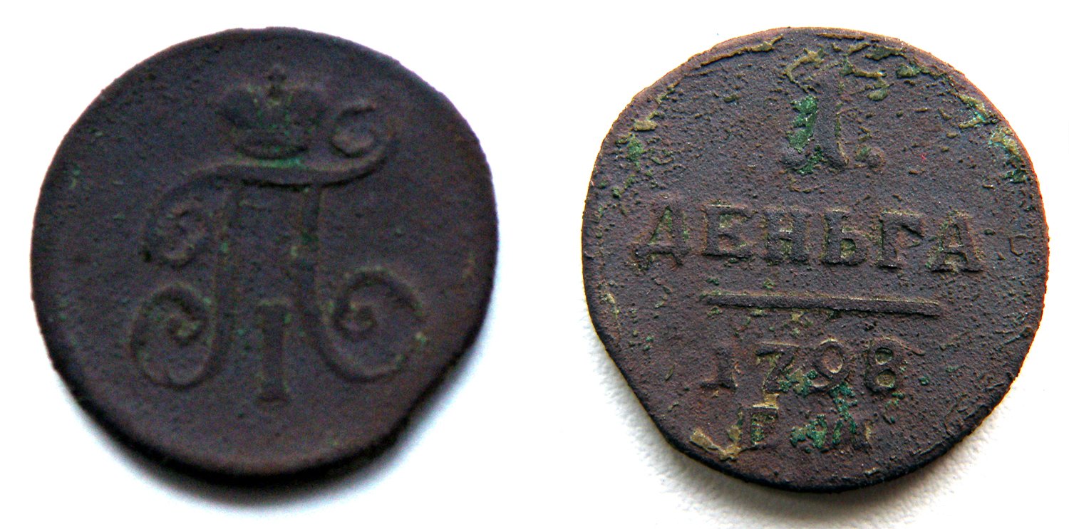

как в данном случае чистить рябь на поле монеты? просто помыл в воде зубной щеткой от песка.
надо ли было чем то закреплять этот песок и прочую зелень и чистить механически, или же надо мыть и выглаживать уже получившуюся поверхность? если второе, то нет ли видео, как это делать? куприт я так понимаю твердый орешек, режется отнюдь не как масло
монета рядовая, интересует как образец, я так понимаю из земли другого вида поднимаются редко
