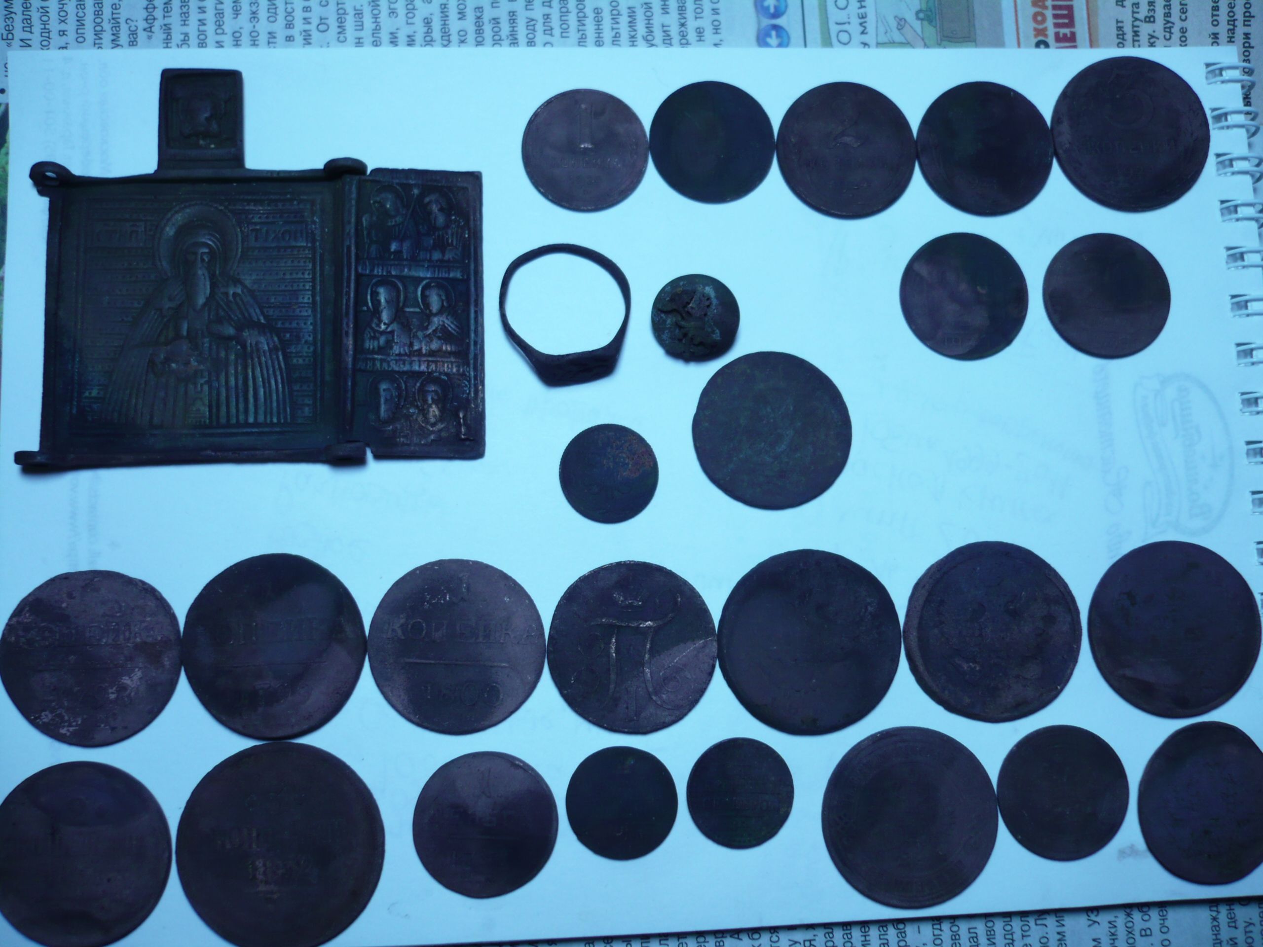

Вот поварил их ещё, НО однородного цвета не получил
Подскажите что можно сделать,что бы улучшить состояние находок
главная проблема убрать неравномерность цвета
Видно что при варке одна монета попадала на другую и отсюда следы
похоже что нужно по одной было варить но это очень долго
Подскажите пожалуйста,что тут можно сделать
Иконка тоже,неравномерно почистилась,по ней тож посоветуйте пожалуйста!
(на фото видно не очень,лучше увеличить)

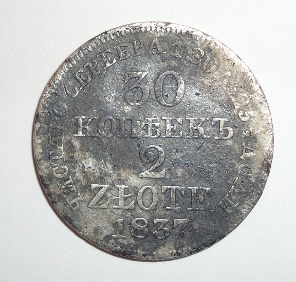

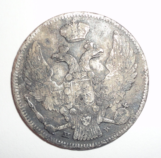

Здравствуйте, может я не сюда-монета серебро. Подскажите как можно убрать темный налёт и что это за налет? Спасибо

Этот налет называется роговое серебро... по сути роговое серебро есть патина... для серебра... вопрос в другом... насколько вам интересно ее оставлять... можно оставить пестроту по монете... но "поднять" рельеф и "выровнять" поле монеты... делает под микроскопом с шабером в руках...
Уберете роговое серебро (патину)... сложно будет доказать оригинальность монеты... опять же если в этом есть необходимость... если монета рядовая и решение принято чистить химией (и мои слова о патине не особо вас впечатлили)... из зол выбирать меньшее... то чистите Трилоном Б (5% раствор) с несколькими капельками щелочи (Фери) для нормализации кислотности до уровня нейтральной... только не окунайте монету в раствор... а ватными палочками локально пытайтесь оттирать... не вздумайте использовать аммиак, лимонку и прочее народное творчество... И запомните Трилон Б можно применять лишь по отношению к серебру... а меди и речи быть не может... с медью будет все печально... sad.gif

Ээхх блин хоть сам вари smile.gif ... первое впечатления что вы просто сожгли патину... на монетах зола от малахита... попробуйте положить монету в дистиллированную если сажа будит отираться (оставаться на тряпке как пример)... пытайтесь выровнять расцветку монеты механически... если получится.... покрасти их мараганцовкой+медный купорос... но запомните... я такого не делал раньше... здесь только логика... поэтому не делайте эксперименты над всеми сразу монетами... начинайте с менее ценных и самым страшных...
Я бы больше некогда на вашем месте дел с варкой бы не имел...

Спасибо огромное, все просто и понятно объяснили
