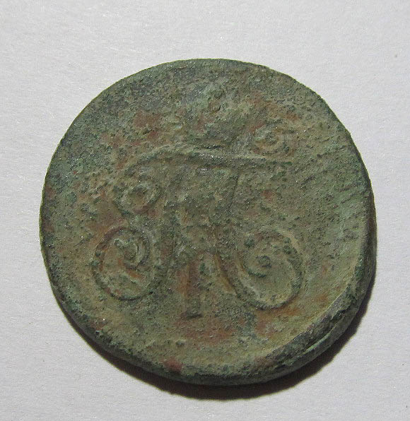

Есть одна проблема при чистке. Монеты после дистилированной воды чищеные с кисточкой. Но на них некоторые места в слое окислов и в микроскоп поле расчистки плохо видно.Натыкаешся на рисунок и тем самым оставляю ссадины. Получается чистка не разумная. Химией снимать окислы не хотелось бы. Как быть не знаю.

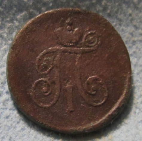

Есть некоторый выход из ситуации. Потереть графитом проблемные места. Вот пример. Но не на всех предметах помогает.

пожалуйста напишите свое мнение, лучше ли стала монета после чистки, или не стоило мучиться. Времени убил много, пока только с одной стороны.

QUOTE(Miignes @ Oct 6 2011, 12:24)
подьело монетку. да и прежде может даже лучше.

QUOTE(Вадимыч @ Oct 6 2011, 13:03)
Да, подъело хорошо, рельеф местами полностью обрушен, с обратной стороны значит чистить не буду,, монета деньга 1797 ам
Нежнее нужно шабером работать особенно на предварительной чистке... вам некуда спешить... подустали... отложите монетку ... пусть полежит... работа по расчистке творческая и должно быть вдохновение для этого...
Представьте что работаете по камню... сначала обчесывается общее очертание... потоп выводятся частные элементы...
Самое главное... Вы должно четко представлять и знать что получится в оконцовке... у вас должен уже быть типа плана действий в голове...
Тут не давно посмеялись... типа "возьми эталонное изображение и вырежи по нему рарик"... я ценю юмор... но именно эталонное изображение поможет Вам сформировать порядок ваших действий... как и где что делать....

QUOTE(Терек @ Oct 7 2011, 10:27)
Я когда не вижу в микроскоп хотябы очертания рельефа то ощущаю себя ХУДОЖНИКОМ РУКОБЛУДОМ...... biggrin.gif но это я думаю временно lupsk.gif

QUOTE(Терек @ Oct 7 2011, 14:17)
cheesy.gif ... если монета сильно покрыта продуктами коррозии... иногда и не знаешь что это за монета... на МБС 10 есть прелестная вещь... это пять шагов увеличения... на небольшом увеличение делаю первичную расчистку... в результате которой можно понять ключевые точки рельефа... потом ищется в интернете изображения такого же объект (монеты)... распечатывается... ну и уже потом вычисляется где какой элемент рельефа... где должна быть буква а где перышко орла... и легкими движениями расчищается...
Где то видел на каком то  форуме... люди легонько обмакивают в акварельную краску... что бы легче понять под микроскопом... где что находится...
Старайтесь чаще перемещаться на различные уровни увеличения иногда то же очень сильно помогает... сто раз посмотрел... сделал одно два движения... опять сто раз посмотрел...
Вам же некуда спешить наслаждайтесь процессом... вы возвращаете к жизни... частицу (иной раз) древней истории...
Акварели пока нет. Но использую полный арсенал канцелярских пренадлежностей. Карандаш графитовый. Штрих белый. Стерка ученическая. Ну и естественно зрююю в МБС 12 выпучив глаза на все 102 крата. biggrin.gif
