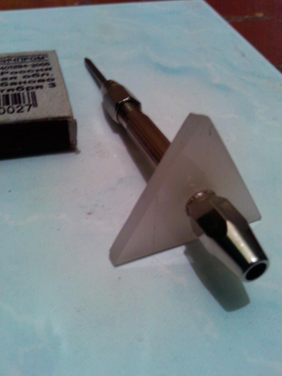

Добрый вечер! У меня вопрос про шаберы. На какой угол затачивать? То есть какой длинны должна быть рабочая кромка? Или универсального нет, и нужно иметь несколько шаберов, с разной длинной рабочей кромки?
Прилагаю фото заготовок (корневертки) , приспособу для заточки (идея не моя, непомню где увидел, или здесь или на сайте Михаила) . И два заточеных шабера- типа того должно получится? Еще на всякий заточил иголку под шабер biggrin.gif , типа для мелких деталей.
Присоба примерно такая-же, только прямоугольная и сверху болт, что бы можно было зажимать на разную длину(получается разный угол заточки).
Я делаю из разных свёрел, которые вставляю в 6 гранную шариковую ручку(удобно точить 3 грани) и заливаю эпоксидкой.

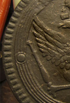

Ваша точечная зелёнка,процентов на 90 проявит раковины.10% это на плохое фото,по которому не чего не видно.Если расчищали шабером бы,то цвет монеты был бы коричневый,а не чёрный.До консервации там ещё далеко.Вы не вычистили рельеф.Красного куприта я не увидел.Шершавое поле,это не куприт.Это уже поле монеты,остатки оригинальной поверхности.И всё же это только предположения,фото не даёт информацию.Что бы понять,можно ли убирать шершавую поверхность или нет,надо монету,как говорят понюхать.
Вот смотрите.Монета в работе ещё.После и до.Заметь цвет.Коричневая .

У Вас их будет много и с разной режущей кромкой.Главное следите за остротой и снятия шагрени с режущей кромки.

Евгеньевич а первоночальная подготовка монеты перед мех. чисткой , какая была?
У меня не какая.Принёс товарищь.Сказал что купил на ауке.Это двуха кольцевая.Монетка не дешёвая,по этому попросил заняться ей.Я пока расчищаю.
