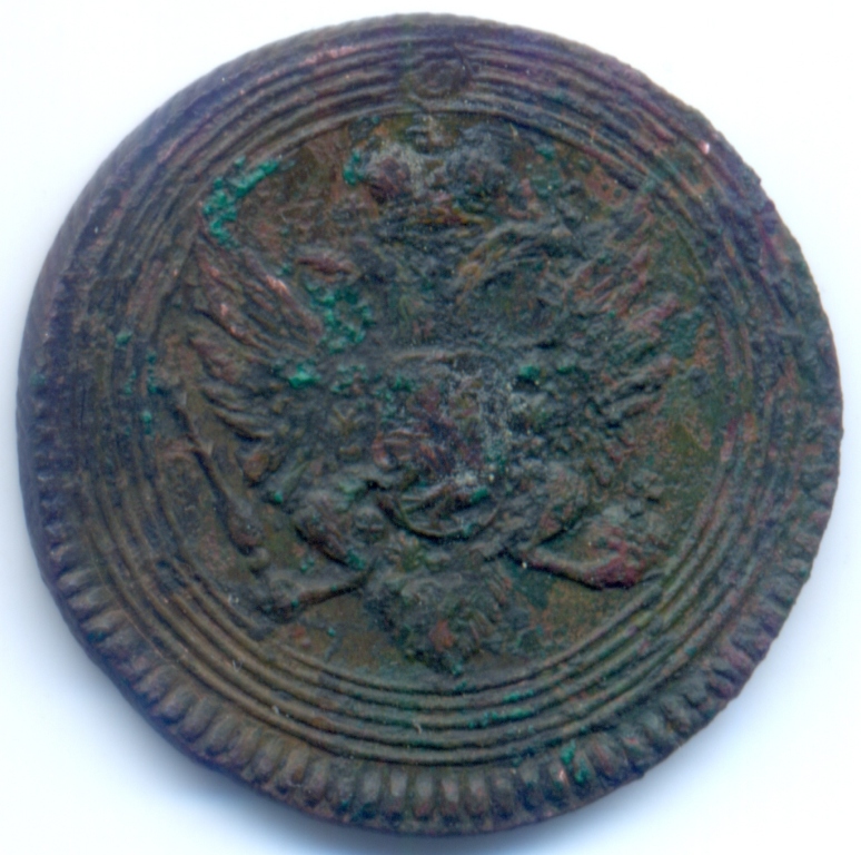

QUOTE(kalif84 @ Sep 28 2011, 06:50)
Макро съемка не поможет, это скан. А на счет подождать не получаеться.
Марганцовка + медный купорос ... это более менее приемлемый способ... покраски монет.... Все остальное зло в априории... берегите всегда оригинальную патину... и не обижайтесь если вам за ваши "новоделы" не дают желаемую сумму....
Только опробывайте способ на чем нить менее ценном... что бы получить навык.... не пробуйте сразу на этой монете...

QUOTE(kalif84 @ Sep 27 2011, 21:56)
Ребята подскажите как навести патину? Забыл монеты в трилоне. 16.gif  Очистилось до красной меди. Пробовал потереть серной мозью, но патина держиться не долго. Остаеться на пальцах. Может что не так делаю, или есть другие способы?
Буду очень благодарен. С ув. Калиф.
Дело хозяйское чем Вам чистить монеты.... но хочу обратить внимание... что после трилона не остается и следа от естественной патины... если монета чего то стоит то намазюканная патина... будет ей большим минусом... потому что не будет отличаться от новодела.... доказать ее оригинальность будет очень тяжело...

QUOTE(Терек @ Sep 28 2011, 14:05)
Согласен с Терек, это вариант наиболее приемлем.

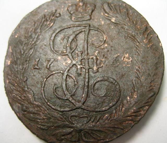

Моя первая монета расчищенная шабером. Фото какой была бесполезно так как вся была в окислах сильных видно было плохо.Ну вот что получилось зацените .
Собираю медные монеты Петра I.....
