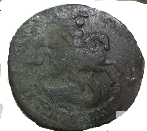

Вот для наглядности.Не много расчистил шабером
Если кому нужен, пишите на почту rarik177@rambler.ru

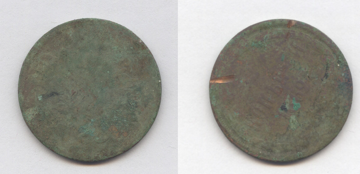

Уважаемые специалисты, вот монета 2 копейки 1862.
Была привезена домой в комке земли, промыта в дист. воде и положена в другую дист. воду.
Через сутки монета вполне себе рельефная и четко читаемая стала вот такой...
И это в дистилированной воде!
Это возможно? Может ли вода так скушать рельеф? Присоединенное изображение

QUOTE(Mr Vercetti @ Sep 25 2011, 11:23)
Добрый день!
У этих монет рельеф сам по себе низкий.Нормальная монета.Просто она белёсая и вам не виден рельеф.Проблем с монетой не видно,больше проблема ваша лопата.Добавьте в дистилянт хоз мыло.На денёк туда.Щёточкой.Потом протрите спиртом.

QUOTE(Евгеньевич @ Sep 25 2011, 13:35)
Спасибо, Евгеньевич, большое, значит, щёточка не повредит?

QUOTE(Mr Vercetti @ Sep 26 2011, 22:08)
Только без особого цинизма.И щётка не железная cheesy.gif И монету не на дно.И не с другими в слипку.Одну и на ребро.И щётку зубную не обрезать.И замусоленную фери промывать. wink.gif

Спасибо.Большое..Буду пробовать и выложу обязательно что получается.
Собираю медные монеты Петра I.....

QUOTE(kalif84 @ Sep 27 2011, 21:56)
Ребята подскажите как навести патину? Забыл монеты в трилоне. 16.gif  Очистилось до красной меди. Пробовал потереть серной мозью, но патина держиться не долго. Остаеться на пальцах. Может что не так делаю, или есть другие способы?
Буду очень благодарен. С ув. Калиф.
По этому фото,медь уже потемнела.Если не торопитесь,то сама и дальше потемнеет.А мазь для мондавошек не стоит вообще брать.На фото поле монеты не видно.Нужна макро съёмка.Если трилон поле подъел,то только воск сгладит вид шершавого поля.
kalif84
post Sep 28 2011, 05:50
Создана #2900
Сообщений: 694
Зарегистрирован: 13-November 10
Пользователь №: 23,193
Металлоискатель: x-terra 705
Номер карты: 4276*********3711
Репутация: 66 кг
Макро съемка не поможет, это скан. А на счет подождать не получаеться.
