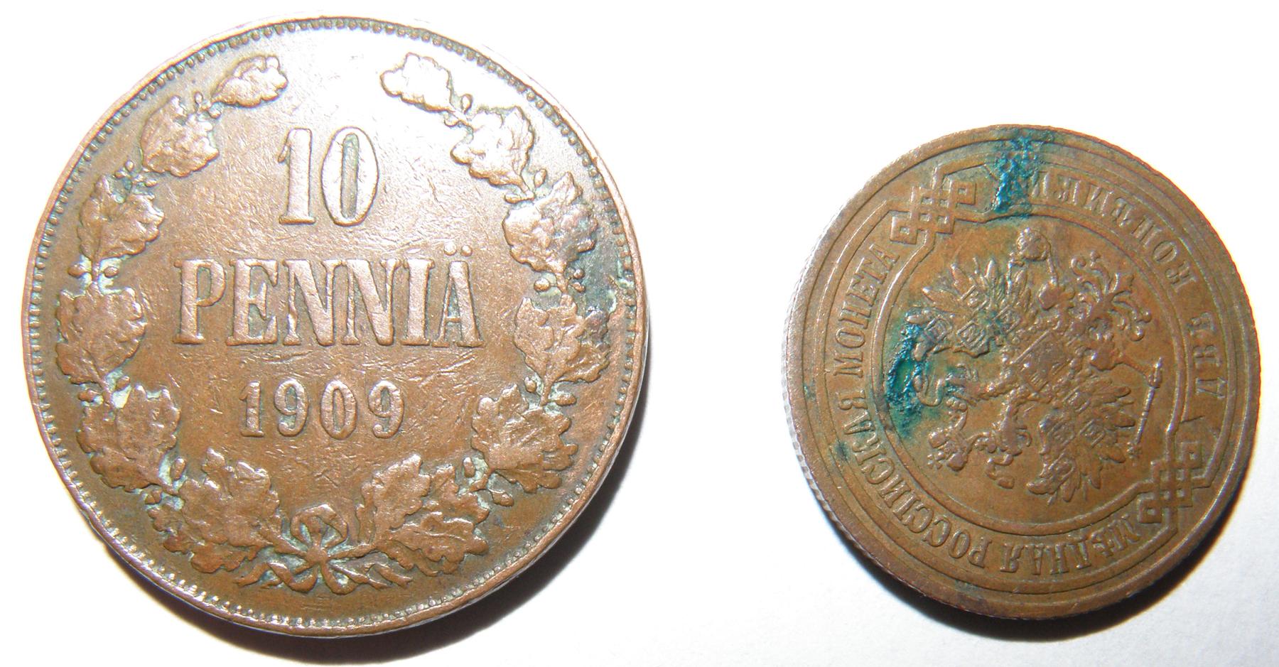

QUOTE(Урюкин @ Sep 15 2011, 09:23)
вот как могу, что плохо скажите?
сода + маленький секрет
Покажите что было до...
Получилось возможно и неплохо... но это заслуга уверен больше предварительного сохранна... полежи эта пуговка в более агрессивной среде в земле... а красоты этой не будет... и что сода+меленький секрет способны не вскрывать каверны???
"Сода + маленький секрет" способны сохранить малахитовую патину????
"Бойтесь своих желаний — они имеют свойство сбываться" (с)

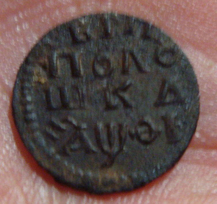

подскажите, как чистить пациентов:

QUOTE(Терек @ Sep 15 2011, 08:41)
Ответ будет один... механически под микроскопом и шабером... альтернатив нет и не будет....
Покажите монетку... получите более подробные варианты решения...
вот она.

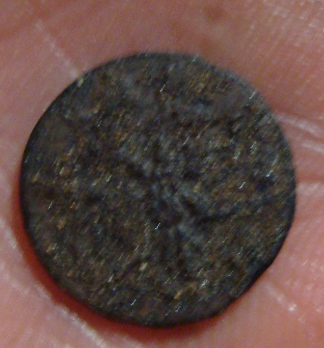

igorayn
post Sep 15 2011, 19:53
Создана #2855
Сообщений: 63
Зарегистрирован: 1-August 11
Из: Тридесятое царство.
Пользователь №: 32,481

QUOTE(Терек @ Sep 15 2011, 09:32)
+1 Терек. Просто был заведомо хороший сохран.Думаю,что просто если бы появились каверны,то выкинули бы.А мы ведём речь о том,что каждый артефакт,надо сохранить на сколько это возможно,не обновляя всю поверхность предмета,а сохранить оставшуюся и в крайнем случае восстановить мелкие части утерянной.А главное,оставить оригинальную поверхность,которая и образует изначальный размер предмета в своей вековой патине,которая является наилучшем консервантом и паспортом временным,а так же подтверждает оригинальность предмета.

QUOTE(igorayn @ Sep 15 2011, 20:53)
Соглашусь зрелище не из приятных... Давай те понимать... а какие есть варианты... ну как всегда варианта три... 1.нечего не делать...2.найти "чудо баночку с чудодейственной химией"... 3. взять микроскоп и шаберы в руки...
Ну начнем со второго варианты... думаю что все меня тут поддержат что такой "чудо баночки" не существует... особенно для такой монеты... в какую "баночку" не опусти везде получится полное г..но... очень бы хотел услышать возгласы несогласных...
По третьему варианту... пожалуй это единственный вариант что бы привести эту монету в "потребный" вид.... просто исходя из того что под разрешением 40 крат микроскопа... это монета будет как футбольное поле... точность движений очень большая... придется конечно потратить очень много времени обрабатывая участок за участком... думаю сначала надо убрать конгломераты песка из патины... получиться довольно корявая поверхность... потом надо взять найти эталонное изображение... и исходя из этого изображения вырезать необходимый рельеф... позволит шабер это сделать... конечно позволит... вопрос лишь навыков и терпения мастера... Главное не спешить... и любое действие должно быть продумано в мелочах... Я срезал очень много "коррозионных наростов" по пулам Орды...
Естественно все надо должным образом закрепить по монете... так как скол любого участка... приведет к плачевным результатам...
А пока нет у Вас я так понимаю микроскопа и всего необходимого... выберите первый вариант... в банке с селикагелем она пролежит бесконечно долго...
