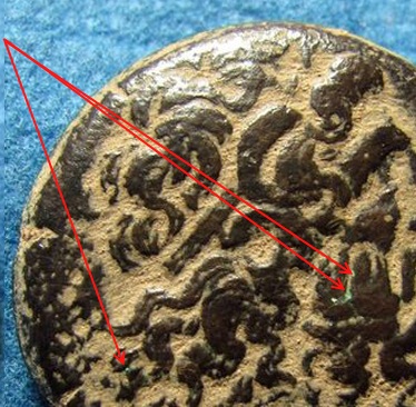

RGF Обратите внимание на пятнышко зелени в бороде Зевса-Аммона на 4 часа, и под лентой - примерно на 7 часов. Если не снимаются зубочисткой-можно не переживать. Если снимаются-лечить надо. Страшного ничего нет. Больше по фото подозрительных мест не увидел.
Сообщение отредактировано ANDRE_feo: Sep 3 2011, 22:05

QUOTE(TKS @ Sep 4 2011, 19:25)
Крупнее чем на фото RGF врядли получится.
Указал стрелками проблемные, имхо, места.
RGF, если с зеленью 1 вариант - поплохеет.
А зачем в дистилат, если земля зубочисткой снимается ?
Дураков на самом деле немного,но они так ловко расставлены,что то и дело на них натыкаешься.

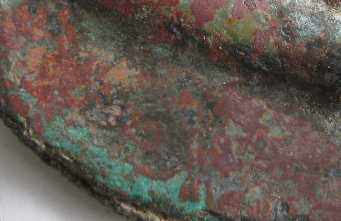

С этой монетой в дистиляте страшного за пару дней не произойдет. Вопрос - зачем? Я, как верно заметил уважаемый Терек, специализируюсь на антике.
За 2 тысячи лет cама структура металла изменяется. Некоторые части сплава окисляются сильнее, другие - меньше. Вода размягчает (или растворяет) соли,
а на некоторых из них держаться окислившиеся части сплава. В результате - имеем монету с "лунной поверхностью". Опять же, "хлористая" медь - влага
провоцирует ее разростание. Зачем держать в воде монету, с которой "песок неплохо отходит" и на сухую. Ну уж если очень хочеться "размочить"
землю - капните на небольшой участок - очищайте, затем - далее. Я бы насухо убрал песок, затем подлечил бы БТА указанные мной пятна.Я иногда сверху
паралоидом закрепляю.Нормально. Смертельно больная монета уже 3-й год пролежала.
TKS, я говорю и привожу примеры в основном по антике. Не все способы очистки, подходящие для "империи" или "советов" годятся для антики.

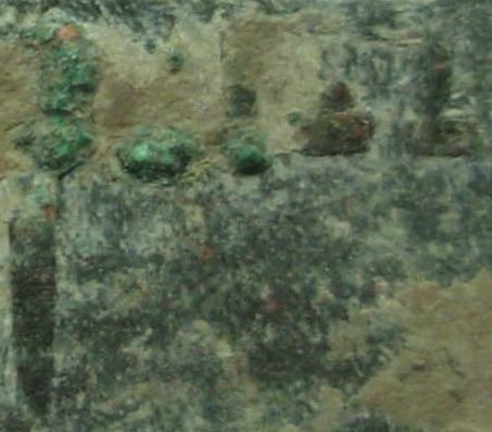

Вот - плохая зелень.
А эта - стабильная и очень твердая, в отличии от того, что вокруг - это ужОс!
А это - опасный прыщик
На кладовых монетах империи чаще зелень хорошая, но не всегда.
Опасна мягкая зелень, похожая на порошок.
