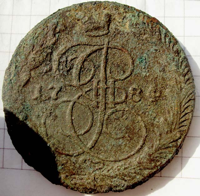

Доброго времени суток! подскажите, пожалуйста, как долго можно держать медную монету в простой воде ? где то слышал, что копанную медную монету надо изолировать от воздуха таким способом, только так ли это ?
с Уважением
Пы Сы: в эти выходные нашлись 5 копеек 1869 года, не затертые руками и в хорошем сохране, вот теперь трясемся, как бы они таковыми и остались...smile.gif)

QUOTE(Allexandr @ Aug 8 2011, 10:21)
с Уважением
В простой воде вообще не следует держать монету... там столько химически активный веществ (также хлорка и много еще чего)... что мало ей не покажется...
Спасать нужно необработанные монеты нет от воздуха... а именно от влаги... монеты даже с активными очагами "бронзовой болезни" лежащие с контейнере с контролируемым уровнем влажности (менее 40%)... на них болезнь мало того что не прогрессирует... но наблюдается затухание ее...
С фотографируйте монету выложите ее сюда (в хорошем разрешении)... получи советы как ее сохранить...

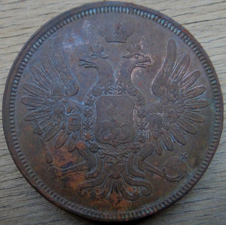

Вот такой пятачок. Не самый простой год, рельеф неплохой для этой серии. Остатки штемпеля вокруг правой головы и правого крыла. Первоначально был чёрный с зеленью. Полежал в мыле, грязь сошла. После кефира зелень исчезла, на её месте остались рыжие пятна. Посоветуйте что с ними сделать. Монеты вообще никогда не чищу, единичный случай. И рецепт нужен именно для ЭТОЙ монеты. Заранее благодарен

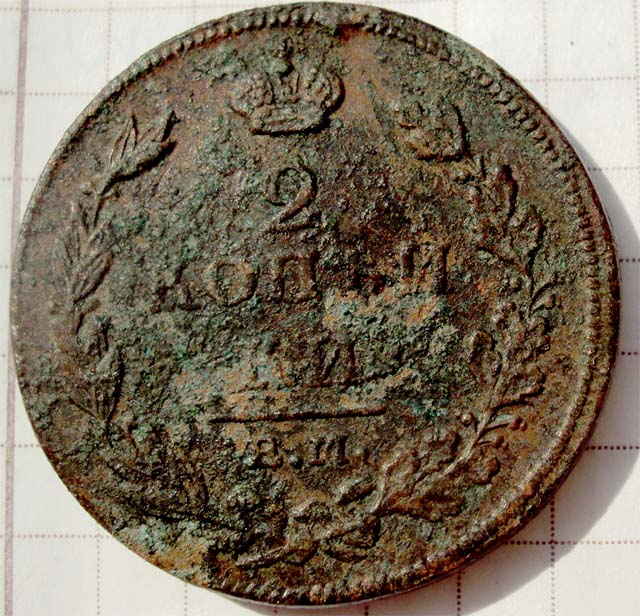

Добрый день не подскажите как убрать вот такой налет на монетах... как жесткая корка, пробывал гравером, результат ноль. Двуху пробывал в аммиак, тоже результат ни какой, мне кажется это химикаты и удобрения впитавшиеся в монеты.может кто сталкивался

QUOTE(pro-test @ Aug 12 2011, 10:24)
При наличии ... шабера, микроскопа, и навыков это делается в принципе легко... все наросты можно срезать... какими бы жесткими некалазись...
А вот пихать в аммиак это вы зря.... все эти наросты это различные соединения меди... не факт что из-за удобрений... это часть монеты... просто коррозия проходила очень глубоко и довольно активно....
Все это решаемо механическим способом... результат зависит от мастера кто это будет делать...
При расчистки крайне рекомендую не спешить... и глубо не срезать сразу...

QUOTE(daddy @ Aug 11 2011, 14:57)
Батенька вы о каком штемпеле говорите???... монете больше 150 лет..
Сошла не грязь а патина... которую надо сохранить... а не пихать в мыло и заливать кефиров... кефир надо пить... а мылом руки мыть... а нед монеткой издеваться... рыжие пятна... это куприт... то что находиться под патиной...
Хотите что бы пропали пятна... обработайте монетку БТА ... все равно если говорите зелень была... что бы перестраховаться по "бронзовой болезни" полезно монетке будет... и монетка потемнеет ... и не так будут зиять рыжина...
Полежит монетка годик другой... у вас... куприт потемнее от времени... монетка сама будет залечивать потерю...
Так что .... оставьте ее в покое... хватит с нее уже химии...
Если когда нибудь появиться микроскоп и шаберы... можно будет подчистить рельеф... и подровнять поле...
Если механика это не ваше... любите эту монету как есть...
