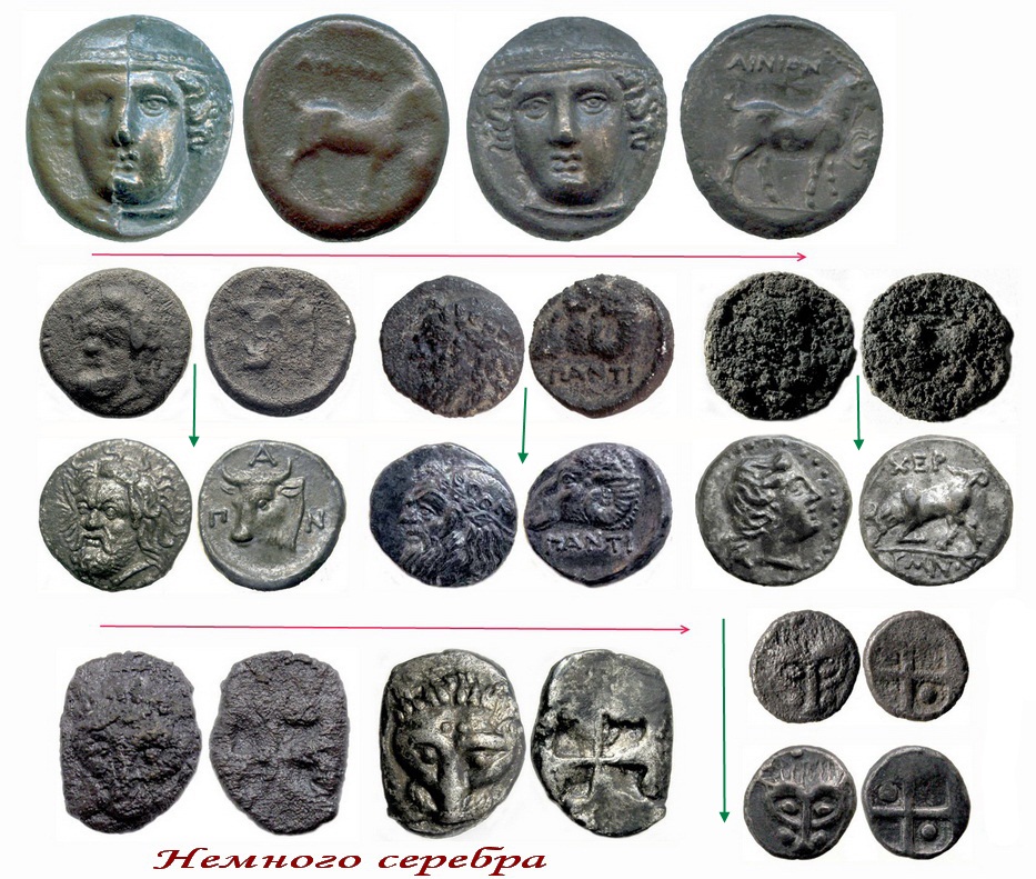

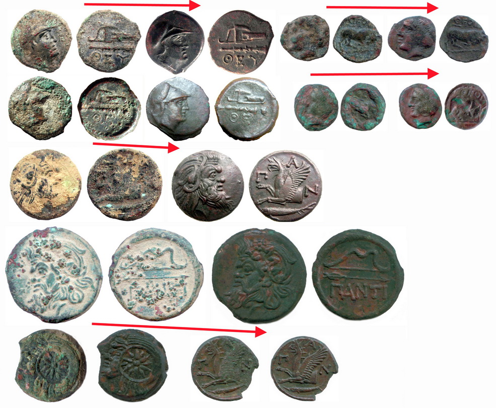

QUOTE(thebackground @ Jun 26 2011, 21:19)
что-то никто так и не показал результат механической чистки
Такие результаты подойдут?
Ничего нового в приемах нет.
Сообщение отредактировано ANDRE_feo: Jun 26 2011, 21:53
Дураков на самом деле немного,но они так ловко расставлены,что то и дело на них натыкаешься.
это 100% механическая чистка или перед этим подготовка была какая-то? мыло или дистилят например
каким микроскопом пользуетесь?
Сообщение отредактировано thebackground: Jun 26 2011, 22:16

QUOTE(thebackground @ Jun 26 2011, 23:14)
это 100% механическая чистка или перед этим подготовка была какая-то? мыло или дистилят например каким микроскопом пользуетесь?
Только чистая "механика" без воды и химии.. Эти фото были сделаны давненько, я тогда не использовал ни Паралоид В 72, ни БТА. Вообще "мочить" антику нужно точечно и индивидуально.
Вот на закуску, чуть серебра. Тоже в чистом виде механическая чистка. Ни на одной монете не применялась химия, не был затронут металл монет.
Сообщение отредактировано ANDRE_feo: Jun 28 2011, 20:58
