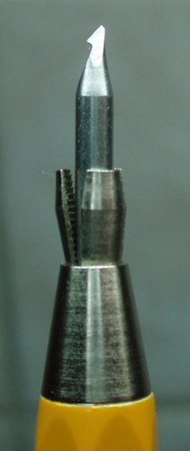

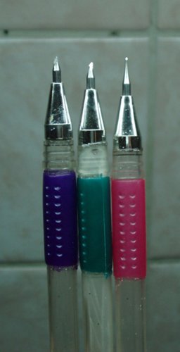

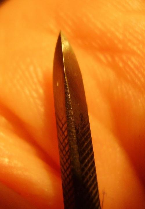

QUOTE(partizanov @ Jun 21 2011, 15:46)
Ребят, никто не подскажет, где шабер можно приобрести?
Я делаю сам. Можно из надфилей,или пустая шариковая ручка(лучше с 6 гранями)+тонкое сверло(вставляю хвостовиком, можно мечик). Заливается эпоксидкой. Потом затачивается , при этом используются грани ручки как направляющие для получения нормальной заточки. После заточки полируется на мелкой наждачке с маслом. За день легко делается 6 шаберов разной формы при минимальных денежных затратах, или почти бесплатно если есть пустые ручки и поломанные свёрла(мечики). Фото не мои, взял с другого форума. Делать их просто, затачивать правильно и хорошо тяжело. Можно купить, но подтачивать их придётся всё равно самому, поэтому надо учиться их делать...

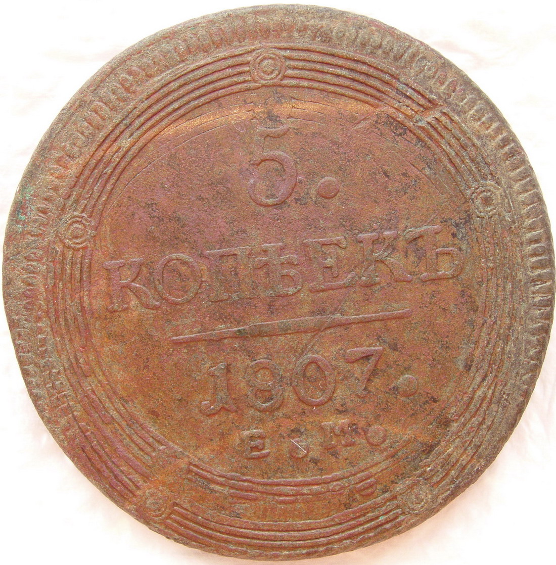

Доброго дня!Помогите пожалуйста,подскажите чем и как почистить найденный мною пятачёк.
Заранее благодарен за посильную помощь!Монета две недели пролежала в дистиллированной воде.

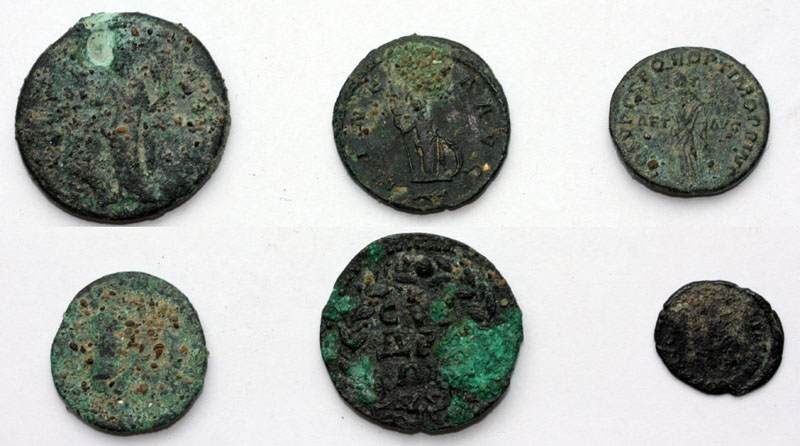

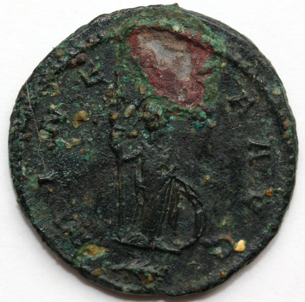

Уважаемые знатоки и специалисты по шабрению! Покажите пожалуйста Ваши последние работы (до - после), очень интересно посмотреть кто каких результатов добился. Спасибо!
Еще вопрос. Есть 6 античных монет, разной сохранности и разной "загрязненности". Все что смог кисточкой обрезанной смахнул, дальше чистить страшно, но руки чешутся конечно smile.gif Подскажите что еще можно сделать? как снять песок? может есть какой-то щадящий способ или положить пока в дистиллят? может мыло?

QUOTE(thebackground @ Jun 23 2011, 15:40)
А есть какие то более дешевые аналоги микроскопа МБС-10?
МБС-1 или 2. Дешевле не бывает,но они уже пожилые. Хотя я брал пару лет назад нормально отъюстированный +зип нульцевый.
QUOTE(thebackground @ Jun 23 2011, 19:50)
В вехнем ряду правая и средняя довольно перспективны,но. Как грамотно бороться с песком-я до конца так и не понял.
Во-первых,врос он достаточно крепко.
Во-вторых,после выколупывания этих каменьев на поле остаются язвы.
Терек,ау!!! smile.gif Что посоветуете?
По поводу дист. воды. Как показывает практика,не все йогурты одинаково полезны(с)
Вода вот этого производителя user posted image работает как-то жестко,дает на меди красноту.
С талой снеговой водой или талым льдом из морозилки холодильника такого не наблюдалось...

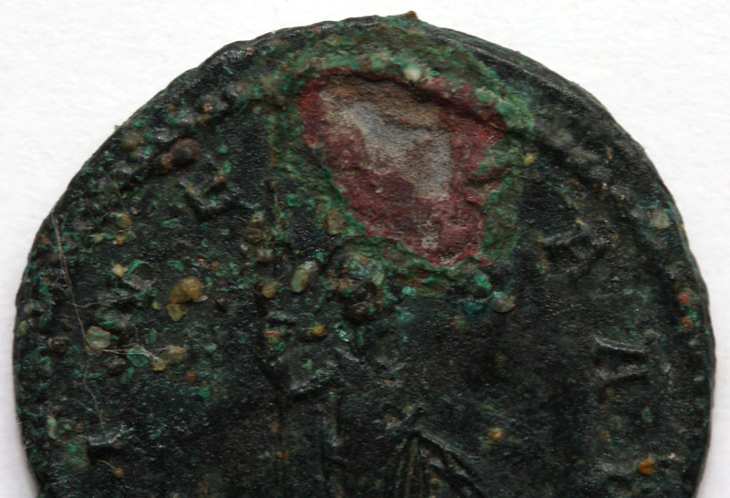

thebackground
post Jun 24 2011, 11:34
Создана #2619
Сообщений: 451
Пользователь №: 7,860
Antonio81 Вы были правы, на верхней средней монете песок в верхней части легко отколупнулся, но под ним оказалась здоровая язва sad.gif
Так же и на верхней левой монете, этот нарост вообще от кисточки отошел)
