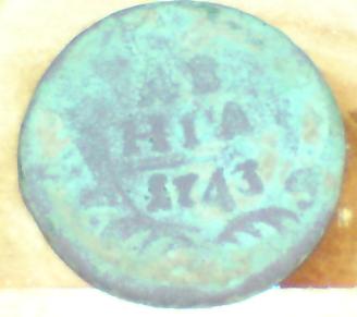

Попалась вот такая петровская полушка, есть ли смысл чистить её или лучше оставить всё как есть на данный момент?
Терек
post Jun 15 2011, 15:44
Создана #2583
Сообщений: 6,445
Зарегистрирован: 11-February 10
Пользователь №: 15,271
Репутация: 243 кг
QUOTE(enjoi @ Jun 15 2011, 10:40)
примерно как проходит процесс:
первые 2 хим реагента мешаются 1 к 1 по одной чайной ложке(названия этих реагентов мне не говорили - с целью того чтобы я не разговорил, знаю что один из них какаято кислота - второй вообще какаято непонятная штука) и заливается все это 50 м.л. воды. кладется туда монетка и доводился этот состав до кипения - потом достается монетка и сушится газовой горелкой. как высозла - покрывается кисточкой ще несколько раз этим же реагентом и просушивается. после этого монетка на несколько секунд помещается в раствор лимонной кислоты и с нее сходит вся грязь. дальше сушка. - монетка готова.
Поздравлю ... Вы открыли нам прекрасный способ делать из рариков брелки для ключей... ggf.gif
Кстати весь секрет... лишь в концентрации лимонной кислоты....
Надеюсь вы за этот секрет хоть не платили????? ....
Личке могу поделиться совершенно бесплатно еще как минимум 10 аналогичными способами... как еще быстрее и надежнее угробить любую монету...
"Бойтесь своих желаний — они имеют свойство сбываться" (с)
Терек
post Jun 15 2011, 15:49
Создана #2584
Сообщений: 6,445
Репутация: 243 кг
QUOTE(МаксимСергеич @ Jun 15 2011, 15:55)
Это дежавю... или вас не устроил мой совет???... если что то не так задавайте вопросы...

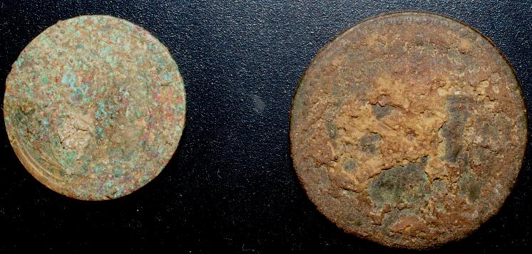

К сожалению зелёных какаликов А3, Н2 не осталось. Есть только фотка нечищенной деньги. Под малахитом я понимаю рыхлую бирюзовую мелообразную субстанцию, которая заполняет собой всю поверхность монеты, кроме самых выступающих частей, а также окрашивает в свой цвет окружающую монету землю.Присоединенное изображение
Под патиной я понимаю гладкую блестящую поверхность, под оригинальной поверхностью - гладкую неблестящую.Присоединенное изображение
Так вот на некоторых монетах (в первую очередь на А3, Н2), когда их приносишь с поля читается только то, что протёрлось сквозь этот зелёный мелПрисоединенное изображение(здесь правда ещё земля не смыта) А начинаешь чистить, остаются только жёсткие тёмно-зелёные пятна, похожие на следы химического воздействия, возможно, удобрений (в данном случае вероятно так и есть)Присоединенное изображение и в лучшем случае очаги тёмно-коричневой патины.
Ещё у меня есть пара горелых монеток (2к Н1 и ранние 3к СССР) вообще без каких-либо следов зелени на гладкой чёрной поверхности, но с припёкшимся нерастворимым грунтом. Подумываю об ультразвуке, благо, ванночка есть. Что вы об этом думаете? Фотографии будут чуть позже.

Начнем с малахита...
http://www.reviewdetector.ru/index.php?sho...dpost&p=2090058 ... почитайте пожалуйста 124 страничку.... просто для общего представления...
"рыхлую бирюзовую мелообразную субстанцию, которая заполняет собой всю поверхность монеты, кроме самых выступающих частей, а также окрашивает в свой цвет окружающую монету землю. Присоединенное изображение "(с) то что вы понимаете под малахитом есть хлорная медь (атакамит)... он отлично удаляется кисточкой на сухую... просто надо его смести с монеты... Атакамит есть то из чего в определенных условиях (% влажности, кислород и хим.состав почвы) и времени... получается малахит... сначала вот такой... http://www.reviewdetector.ru/index.php?act...=post&id=428259 потом вот такой... http://www.reviewdetector.ru/index.php?act...=post&id=423402 ... потом бывает темнее и еще крепче...
Теперь про патину и оригинальную поверхность....
"Под патиной я понимаю гладкую блестящую поверхность, под оригинальной поверхностью - гладкую неблестящую.Присоединенное изображение "(с) ... Хм... с советами неудачный пример это точно...
Что есть патина медной монеты... патина это слои солей металла образовавшихся на монете в процессе естественного окисления (лежала ли она в земле или хоть в камоде у бабушки, хоть в альбоме нумизмата, даже на ходячке есть патина)... замечу не цвет, не гладкость поверхности... а именно слои... Только слои способны рассказать о подлинности монеты... это самое важное...
Теперь по слоям... в классическом варианте их четыре.. 1. металлическое керн монеты... 2.куприт... 3. малахит (могут быть соли из которых образовывается малахит)... 4 грунт (органические отложения как вариант)... Вот вам аналогия... патина это считайте кокон монеты... монета его создает что бы защищаться от внешней среды... но из кокона некогда не будет бабочки... разворачивать его не стоит... зрелище некогда вам не понравится... там внизу будет трупик... тем страшнее чем толше кокон...
Оригинальная поверхность... это не слой...и очень и очень субъективная вещь... это точка где надо остановиться... та поверхность которая лучше всего передает рельеф... как фокус на микроскопе...
Теперь к поиску той самой заветной оригинальной поверхности... начнем с того что куприт и малахит это часть монеты... образовался в процессе окисления самого керна монеты... где может сохраниться эта оригинальная. поверхность???... только в малахите, его верхних слоях... под малахитом будет всегда только хуже... в куприте ее искать уже не имеет смысла...
Возможно когда малахит еще не успел сформироваться... она будет между купритом и атакамитом...
Здесь Присоединенное изображение если обмести атакамит... и будет оригинальная поверхность... но очень велики риски вскрыть каверны под атакамитом... поэтому очень аккуратно... если появляются намеки... то надо закреплять и дальше очень аккуратно снимать уже шабером... Атакамит потемнеет если обработаете БТА... и не будет таким ярким....
С патиной думаю разобрались... немного...
"Так вот на некоторых монетах (в первую очередь на А3, Н2), когда их приносишь с поля читается только то, что протёрлось сквозь этот зелёный мелПрисоединенное изображение(здесь правда ещё земля не смыта) А начинаешь чистить, остаются только жёсткие тёмно-зелёные пятна, похожие на следы химического воздействия, возможно, удобрений (в данном случае вероятно так и есть)Присоединенное изображение и в лучшем случае очаги тёмно-коричневой патины." (с)
Гы... принесли монетку такую с поля смыли грязь в дистиллированной водичке...закрепили... срезали локальные наросты аккуратно... и все лучше она не будет... Счищать не чего особо не надо... Жесткие темно-зеленные пятна есть сформировавшийся малахит.... а очаги "темно-коричневой патины" это есть куприт... там уже "поздно пить боржом"...
"Ещё у меня есть пара горелых монеток (2к Н1 и ранние 3к СССР) вообще без каких-либо следов зелени на гладкой чёрной поверхности, но с припёкшимся нерастворимым грунтом. Подумываю об ультразвуке, благо, ванночка есть. Что вы об этом думаете? Фотографии будут чуть позже."
Забудьте раз и навсегда про "ультрозвуковые ванночки"... можете ее продать... ультразвук способен убить даже очень хорошую и крепкую монету... его контролировать невозможно... это как обработка в химии... со всеми вытекающими радостями...
Малахит при температурном воздействии превращается черную корку... с "прикипевшим нерастворимым грунтом" легко справляется шабер при наличии соответствующего навыка... просто выравняйте его где это требуется...
Теперь по правилам...
При расчистке... всегда руководствуйтесь правилом не навреди... вернуть что то назад будет очень и очень затруднительно... если вообще будет возможным
Не спешите и не делайте "резких движений"... лучше отложите монету пусть полежит день два... чем принимать поспешных решений...
Всегда рассматривайте монету в комплексе... не удаляйте локально не понравившийся участки... просто потому что они вам не нравятся...
Сохранение оригинальности... первостепенно перед эстетикой... уважайте самодостаточность монет... от вас лишь требуется внести косметические штрихи... а не быть "пластическим хирургом"...
Ну наверное как то так... если возникнут вопросы спрашивайте...

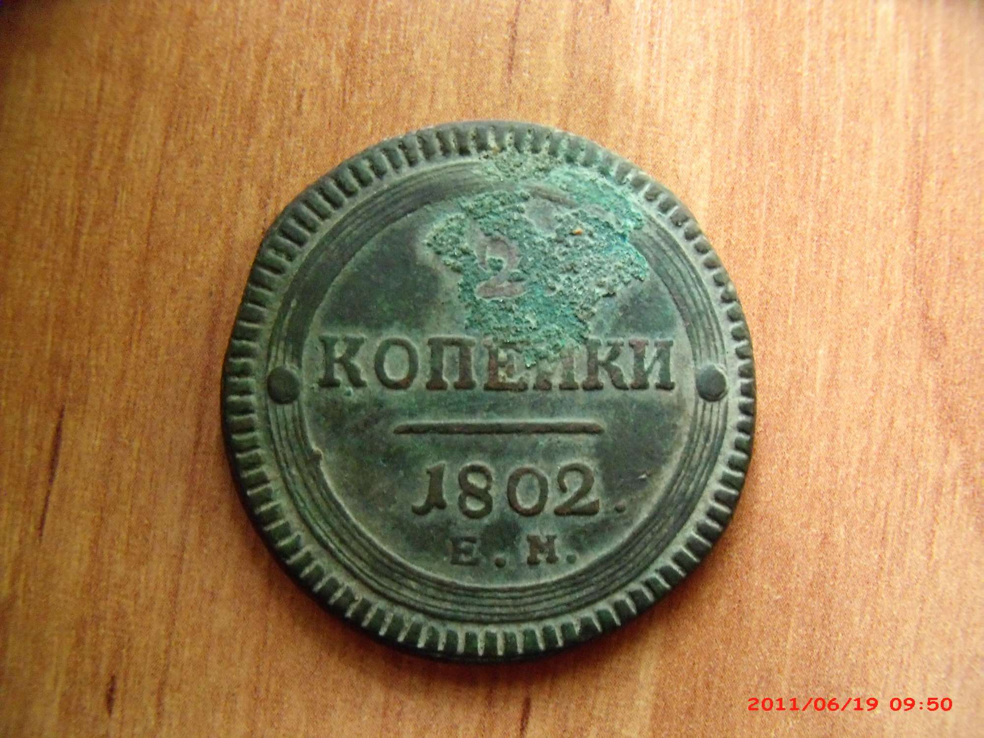

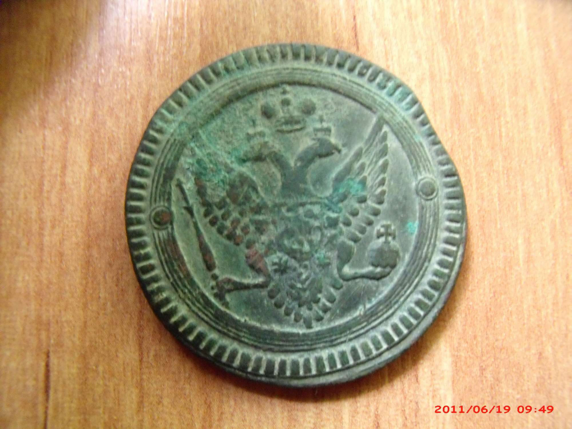

Здравствуйте. Решил попробовать отмочить монетки в мыльном кипише. Каждый день вынал и промывал под водой с зубной щеткой. Выкладываю фото результатов. Как вы думаете, мне опять замочить в мыло, чтобы удалить эту зелень или использовать другой способ очистки?
Сообщение отредактировано Western: Jun 20 2011, 09:34

Antonio81
post Jun 20 2011, 17:03
Создана #2597
Сообщений: 664
Зарегистрирован: 16-December 06
Пользователь №: 1,149
Репутация: 28 кг
QUOTE(Western @ Jun 20 2011, 10:34)
Какое-то мыло у Вас ядреное.Если не секрет,назовите сорт. Я периодически экспериментирую с разными сортами,результаты разные но такой красноты еще не видывал.
По теме: еще одна из наглядных причин,по которой мне не нравится мыло. Остались самые стойкие очаги.Если теперь удалить их механически-сойдут легко,но под ними останутся пятна,отличные по цвету от уже очищенного поля. Опять придется ложить в мыло,чтобы подразмыть границы.
Пох наглые мигалы нах втулку рельеф вгонял в танк. Втулку в танк! Втулку в танк! Втулку в танк!" (с) Хартман
"Пх'нглуи мглу'нафх. Ктулху Р'льех угах'нагл фхтагн. Ктулху фхтагн! Ктулух фхтагн! Ктулху фхтагн!

QUOTE(Antonio81 @ Jun 20 2011, 18:04)
Не секрет - Absolut антибактериальное, детское. dry.gif Попробуем механически, благо знакомые ювелиры-нумизматы есть. Моя посылка со шваберами, БТА, палароидом, микровоском в пути smile.gif
А чем посоветуете запатинировать данные монетки? Марганцовкой с купоросом или серной мазью? Или может быть сваренным яйцом?
