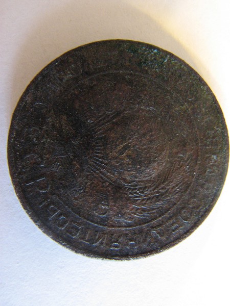

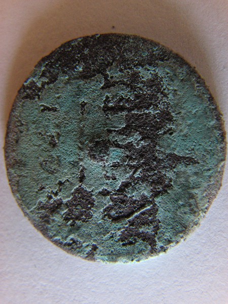

Здравствуйте!Никогда раньше чисткой монет не занималась. Подскажите,пожалуйста, как лучше почистить такую монету:

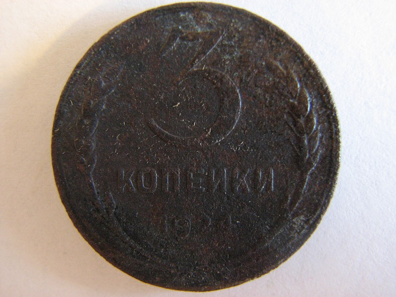

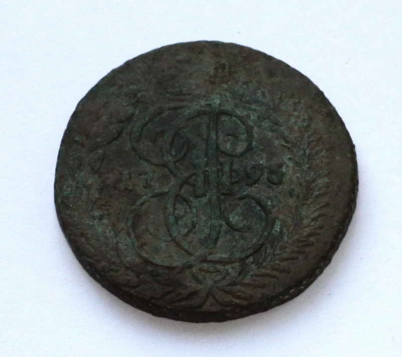

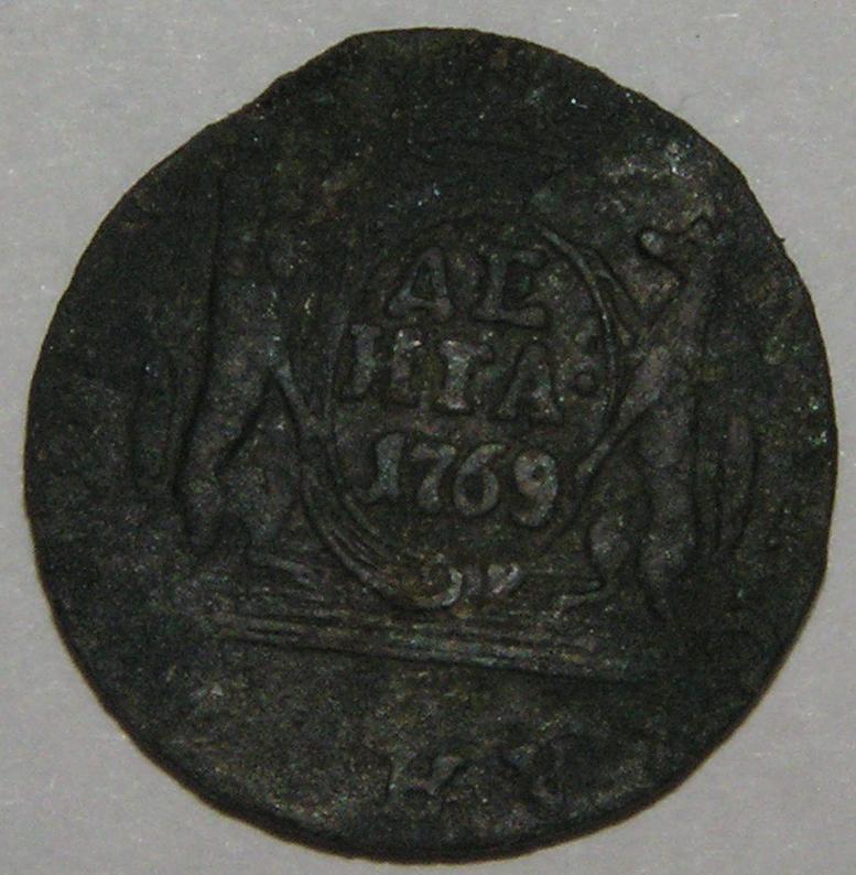

Подскажите как и чем это добро почистить и надоли их чистить?
[attachmentid=446585]

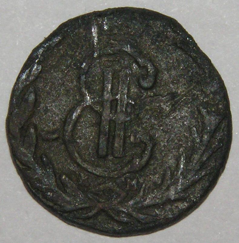

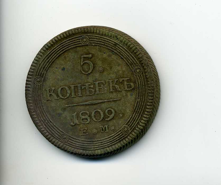

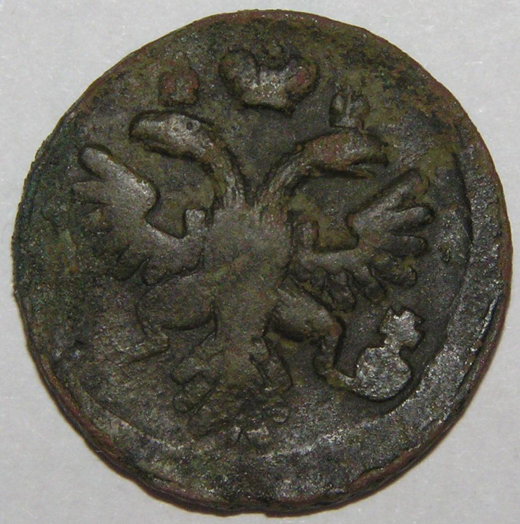

Подскажите пожалуйста уважаемые эксперты как правильнее довести до ума этот этот пятак. Как придать ему красивый вид. Хочется оставить этот экземпляр себе в коллекцию, хочется чтобы радовал глаз. Спасибо.

QUOTE(SamagonS @ May 30 2011, 11:53)
Согласен... отличная монета... которая очень радует глаз...
Если нет возможности ее поправить механически (шаберы+микроскоп)... я бы вообще с ней в плане расчистки нечеге не делал... все замечательно на 5 ... можно к 5 сделать плюсик... если аккуратно под большим увеличением подравнять патину вокруг выступающих элементов рельефа и канавок...
Обработать БТА думаю будет не лишне... монета немного потемнеет и контраст рельефа увеличится... заодно перестрахуетесь на предмет очагов бронзовой болезни... хотя визуально я их не вижу... будут менее заметны черные пятна возле "орла"...
Потом монета обрабатывается... синтетической смолой Полароид Б72... что будет защищать от сколов патины и следов пальцев... Пока старайтесь монету до обработки смолой меньше трогать...

QUOTE(GIGAWATT @ May 29 2011, 23:33)
Доброго времени!
Чистить надо... если даже все будет не очень хорошо... получите навык в чистке... то есть монеты хороши попрактиковаться в механической расчистки...
"Чем?" --- шаберами под микроскопом ...
"Как?" --- где в этой ветке даже была ссылка на видео... помойму "каналья" выставлял...
В оценке монет не сильно волоку... но если есть редкие ... то можно конечно и покарпеть над ними будут выглядеть намного лучше...

QUOTE(Anasteisha @ May 29 2011, 00:05)
Такая монета есть какалик... ценности не имеет... если вам она дорога... можно попытаться поднять рельеф... возни с ней будет много... нужен навык... в тоже время на таких хорошо его получать... не жалко объект...
Еще как вариант... ее можно попробывать почистить... жесткой пластиковой ворсой щетки... насадки на Дример... но тут без гарантии... может и плохо получиться....
"Бойтесь своих желаний — они имеют свойство сбываться" (с)

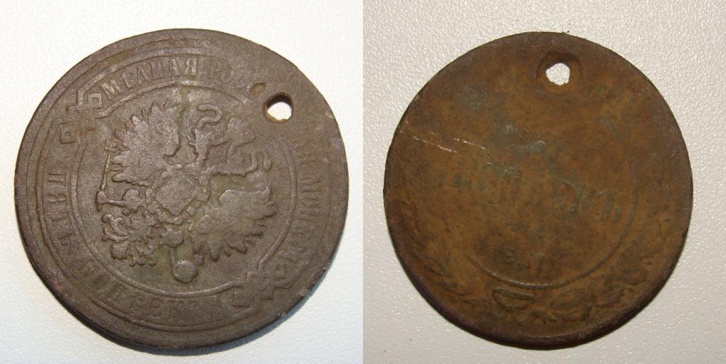

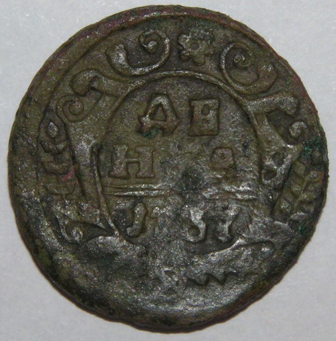

Прошу знатоков помочь советом как лучше чистить монету вот с таким налётом .Нахожу монеты на берегу Волги грунт какой то неприятный в том месте песок около10 см а дальше серая глина как монету поднимаю так налёт на ней фиг чем отмочишь .Эту монету я варил в соде но налёт неотошёл ,подскажите что нибуть сподручное попробовать .
Жду ваших коментариев .Да забыл после варки в соде сразу закинул горячую её в подсолнечное масло smile.gif .

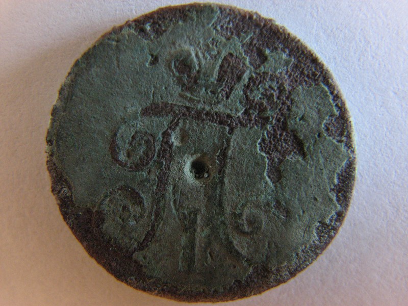

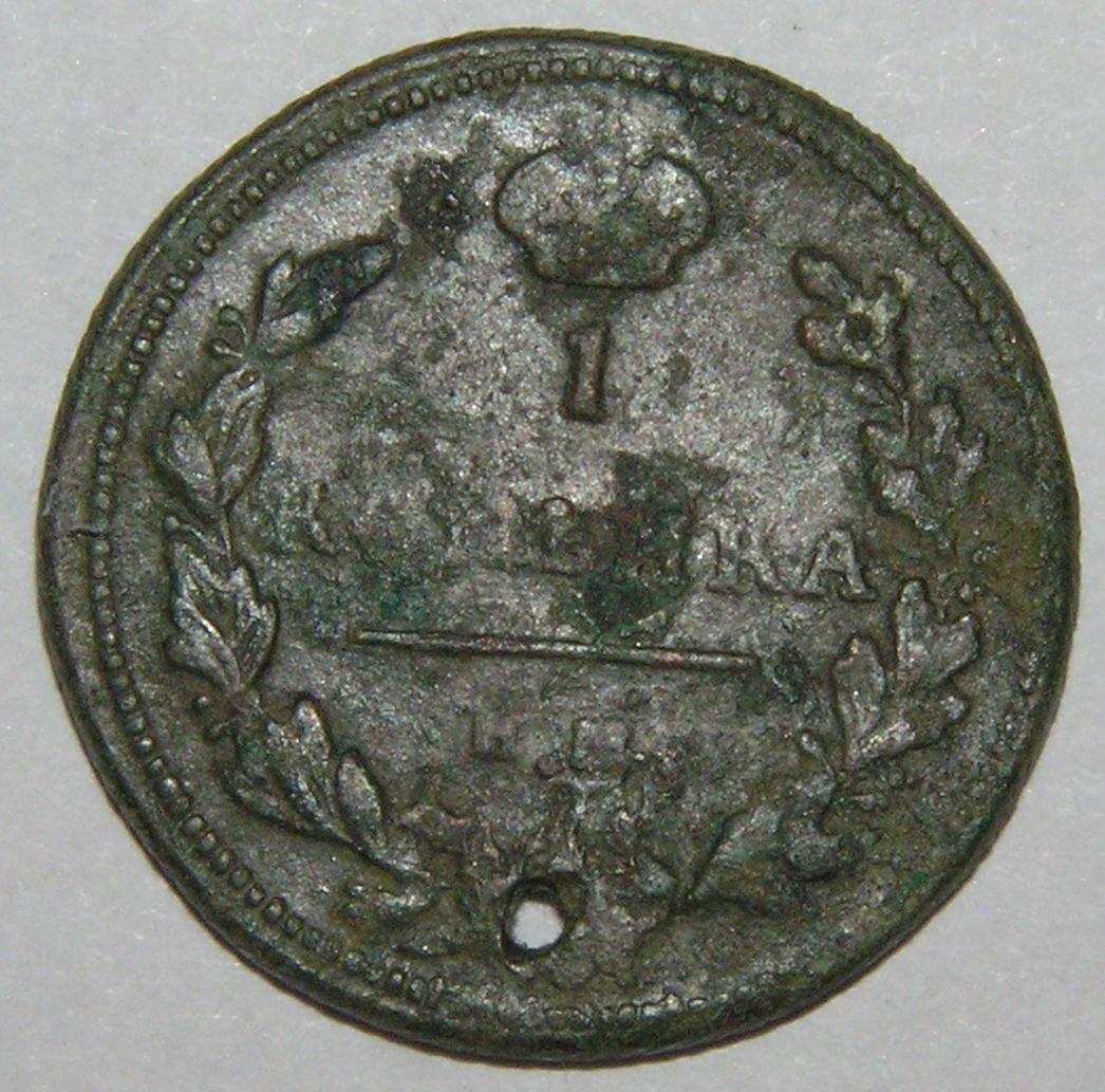

Здравствуйте! Подскажите, имеет ли смысл чистить первую монету, если да , то как. И что делать со второй монетой?

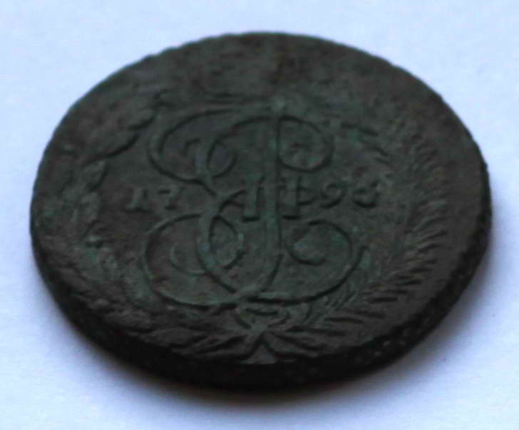

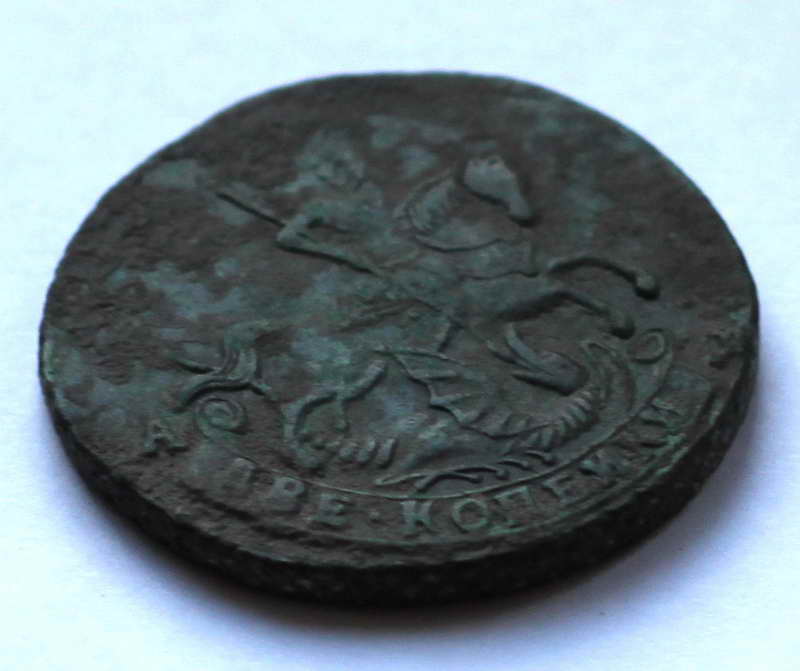

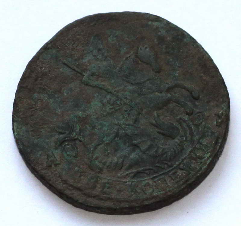

Выскочила вот такая не рядовая монета. 2 копейки 1795г, АМ. Соответсвенно вопрос как правильно почистить? или терпение + хозяйственное мыло?

QUOTE(rcv @ Jun 4 2011, 08:22)
Монета похоже из песка отрыта? Замочил бы на сутки в мыльце, а потом видно лучше будет. Если будет вся тёмная, то трогать больше бы не стал.
Очень красивая малахитовая патина. o4k.gif Поздравляю с отличной находкой.
Замачивайте только в дистиллированной воде и периодически подчищайте укороченной (ворс) кисточкой растворяемые соли и в углублениях.......
Обратитесь к спецам по мех. чистке , только выиграете в цене.
Но ни в коем случае не водопроводная вода , мыло и зубная щетка (снесете
на выступах вековую патину)
