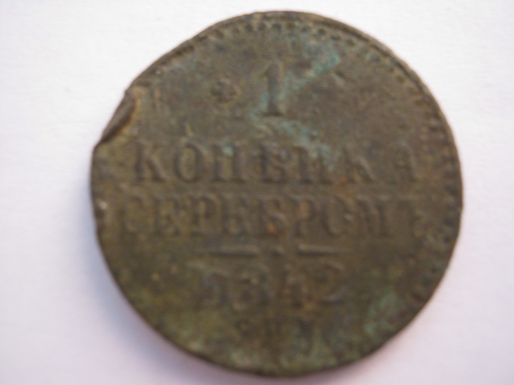

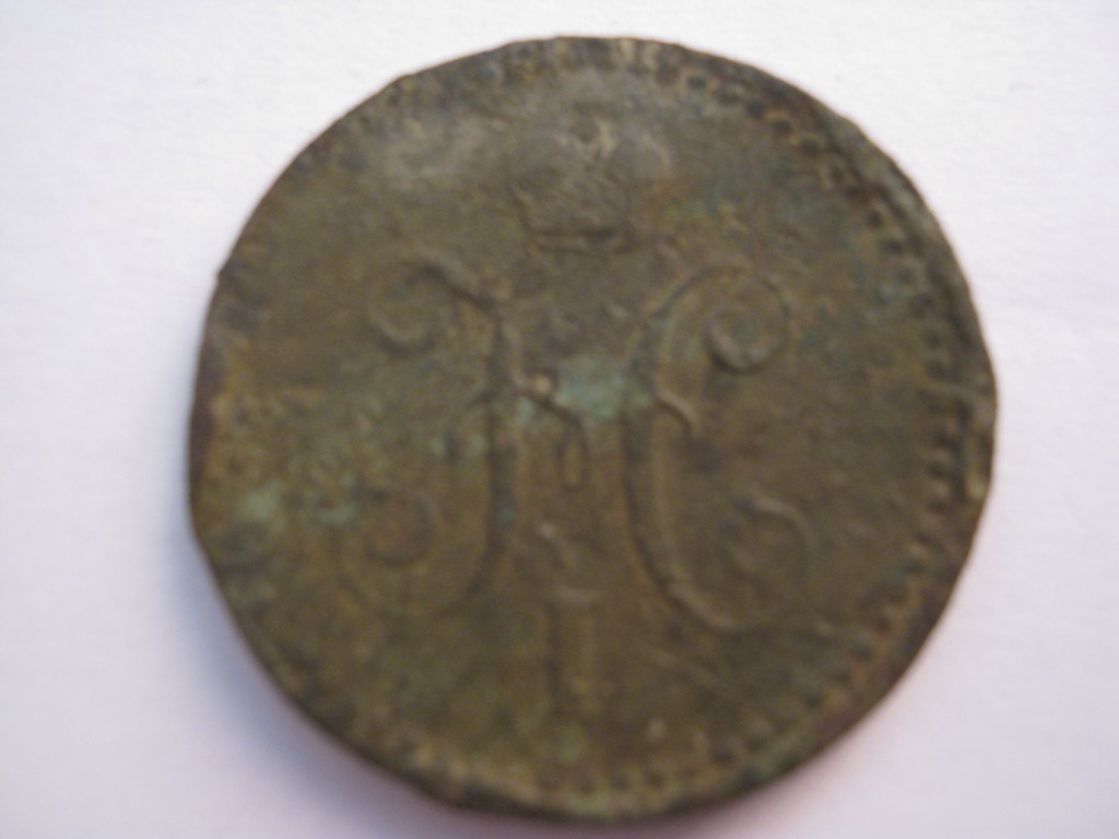

QUOTE(Gragag @ May 16 2011, 00:59)
Помогите пожалуйста советом. Чистил монетки впервые...
Что можно сделать с монетами для придания более менее вида.
5копеек были в электролизе, 1 копейка чистилась просто мылом.
Заранее извините за качество фотографий.
После электролиза, что либо сделать почти нельзя, но попытаться можно. Плирните на войлочном круге, но еле касаясь, рельеф станет виднее, потом шабером подчищаете поле монеы не трогая верха. Если даже ничего не получится, полвится опыт в расчистке.
С копейкой проще. Вмагазине купите кисточку ( у нас стоят 50-70 руб), подстригите и тщательно почистите монеу.

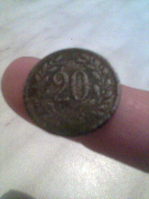

QUOTE(Kloun @ May 16 2011, 07:23)
вот 20 геллеров, австро-венгрия, предположительно 1916-1917, не копанная найдена в схроне, материал - Fe, как очистить? фото не айс с мобилы, извиняйте.
http://www.archekon.com/forum/viewforum.php?f=13 здесь много информации... практиков кто предложит что то путное думаю очень мало... сам буду рад последить за вашей темой... если предоставится возможность...

Конечно останется вопрос про выравневание поле монеты... там нужны Микроском на крайняк лупа с большой кратностью... и шаберы... Если нет возможности пока это все иметь... высушите в салфетке все это дело ... и положите в банку с селикагелем (мешочки что в коробке с обувью) закройте крышкой... будет лежать очень долго....
Кстати можно по пробывать деревянными зубачистками снять грунт с монеты... но тут очень аккуратно... не спеша... мелкими движениями... начиная с края... что бы была возможность бросить, если что то пойдет не так... конечно же лучше перед этим потренироваться на чем нибуть... Главное не снять ей че нить лишнего...
В остальном монета самодостаточна... и очень хороша... будет обидно что нить испортить... просто помните об этом!!!...принимая решения о ее чистке... лучше сто раз попробывать на какаликах... чем ошибится переоценив себя...
Химия монету сделает только хуже... однозначна только механика...
