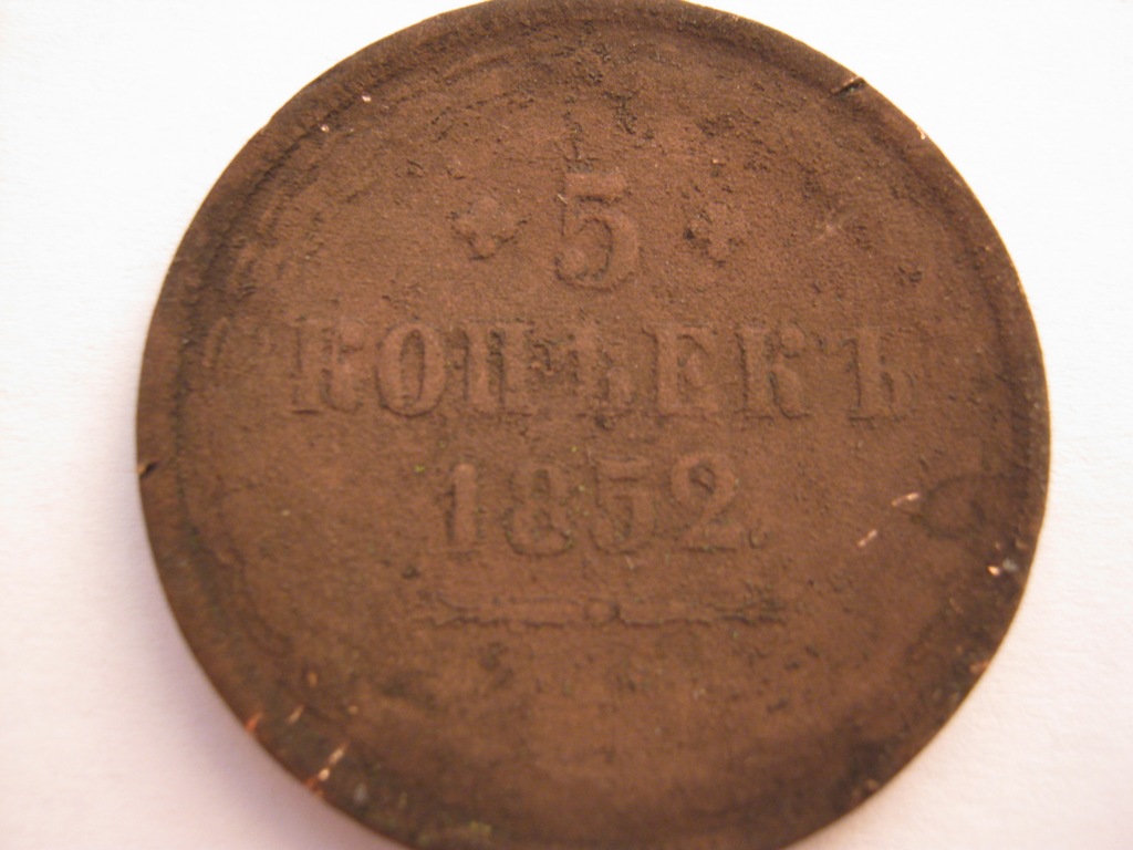

подскажите эта монетка живая, есть ли смысл ее чистить?
sava.pv
post May 15 2011, 15:33
Создана #2451
Сообщений: 115
Зарегистрирован: 13-July 10
Из: москва
Пользователь №: 19,722
еще фото

QUOTE(sava.pv @ May 15 2011, 16:31)
Монетка вполне живая и смысл чистить есть.. я бы чистил...можно выровнять поле... вопрос другой чем уже Вы ее почистили... и как она выглядела когда ее выкопали???...

QUOTE(Терек @ May 15 2011, 17:33)
с дуру в слабом растворе лимонной подержал, и в мыле пару дней, вроде черная вся была изначально

QUOTE(sava.pv @ May 15 2011, 18:20)
Мдаа... если бы не лимонка и мыло работы возможно было бы поменьше... так как они наверняка сожрали слои, которыми были закрыты каверны... теперь по куприту выравнивать не так легко и по времени очень затратно... но рельеф довольно хороший... шансы у нее есть...

Gragag
post May 15 2011, 23:59
Создана #2460
Сообщений: 15
Зарегистрирован: 30-April 10
Пользователь №: 17,670
Помогите пожалуйста советом. Чистил монетки впервые...
Что можно сделать с монетами для придания более менее вида.
5копеек были в электролизе, 1 копейка чистилась просто мылом.
Заранее извините за качество фотографий.
Сообщение отредактировано Gragag: May 16 2011, 00:07
