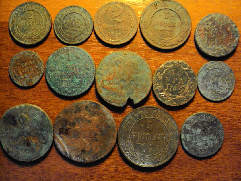

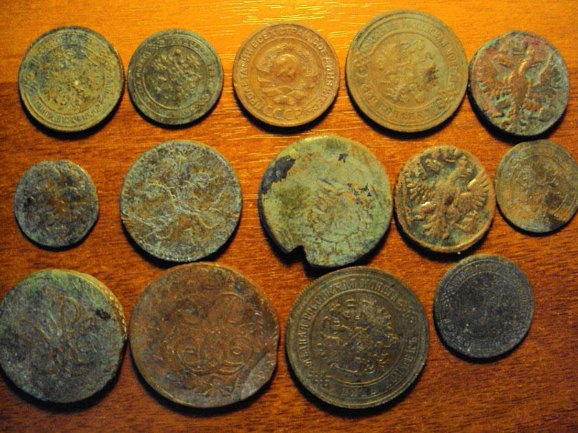

QUOTE(OBender @ May 4 2011, 09:31)
Собственно проверил на практике метод полевой консервации.
После выкапывания монеты не сушились (сначала полдня в дождевой воде, потом сутки в дистиляте. Сушка в салфетке и вот результаты-
[attachmentid=423402]
[attachmentid=423403]
К этим монетам нет притензий, механически грязь думаю убрать и все. Только вот интересно, зелень счищать если всю с двухи, то под ней будет коричневая патина?
[attachmentid=423404]
А вот тут что произошло неполнятно.
Во первых с двухи дситилированная вода съела зеленые окислы. Что меня сильно удивило.
И почему поверхность стала шершавая и коричневая (как ржавчина) и что с эти делать?
Я вот тоже много чего знаю про полевую... а взял кинул монетку в карман по запарке... с находками... через 3 часа хода...патина осыпалась при трении... и монета превратилась из идеальной в рябую... жалко было до соплей... а все надо было залесть в рюкзак и достать контейнер с плотно набитой мокрой туалетной бумагой... sad.gif
Хм... а зачем в дождевой воде???
Хм.. прикольно написано... про коричневую патину под малахитом)))
Теперь вот приведу следующую аналогию... для всех...
У вас 5 ведерный новенький круизер... черного цвета переливающегося на солнышке... вы влетает в огромную лужи и машина полностью становится в грязи... по дороге летели камушки и сбили с нее краску....
Вы едите на мойку... в желании помыть... оставляете его там... на утро перед вами следующая картина...
Стоит ваш круизер... но от былого блеска... не осталось и следа... Все потому что... мойщики его опустили... в емкость в кислотой... краска вся слезла до металла... а потом его кисточкой измазали в солидол...
На вопрос зачем???... вам ответили... ну выже хотели и помыть и решить вопрос со сколами на эмали... вот мы и помыли и решили вопрос с эмалью... smile.gif ...
Вы нам его давали черным... он у вас черный... с "штемпельным" блеском...
Может не совсем удачная аналогия... зато очень хорошо передает состояния дел в хим. псевда реставрации...
Теперь про патину... монета состоит от времени из множества слоев... образовавшихся из за воздействия на монету агрессивной среду где она прибывала... ну понятно есть тело монеты... а есть патина... патина чаще всего состоит из слоя куприта и малахита (условно назовем его так)... если сравнивать опять же с лако-красочным покрытием... как грунтовка и эмаль... если ободрать на автомобиле эмаль там не будет еще одной эмали... там будет грунтовка... и это вас я думаю не порадует...
К вопросу о монете... под зеленым малахитом будет куприт...
Теперь вопрос кому что нравится... мне например не очень нравятся матовые автомобили... да еще крашенные кисточкой половой краской... Поэтому всегда задумывайтесь что Вы делаете... дело конечно ваше... монеты тоже ваши... это просто информация к размышлению...
Насчет дистиллированной воды которая съела зеленые "окислы"... ну начнем с того что на монете нет окислов... там есть соли... и данный случае монета была с нестабильным и тонким слоем солей которые в последствии превратились бы в малахит когда нибудь... Сейчас вы наблюдали именно тот случай когда и вода небезопасна для монеты... но дистиллированная вода менее опасна не желе проточная водопроводная... и по безвредности у нее нет аналогов... вопрос лишь остается сколько в ней должна находится монета... ну тут только опытный глаз и понимание что с монетой происходит... для того что бы знать что пора заканчивать водные процедуры...
К вопросу что делать... куприт со временем потемнеет... от кислорода... можно его искусственно затонировать... опять же вмешательство химии... что не есть айс...если вам не к спеху...пусть лежит... просто уберите шабером остатки махалита и выровняйте поле монеты...
Запомните ... любое искусственное вмешательство очень и очень тяжело убрать... если вообще представляется возможным...
Резюмирую все выше сказанное следует что всегда думаем к чему может привести то или иное действие а потом делаем...
"Бойтесь своих желаний — они имеют свойство сбываться" (с)

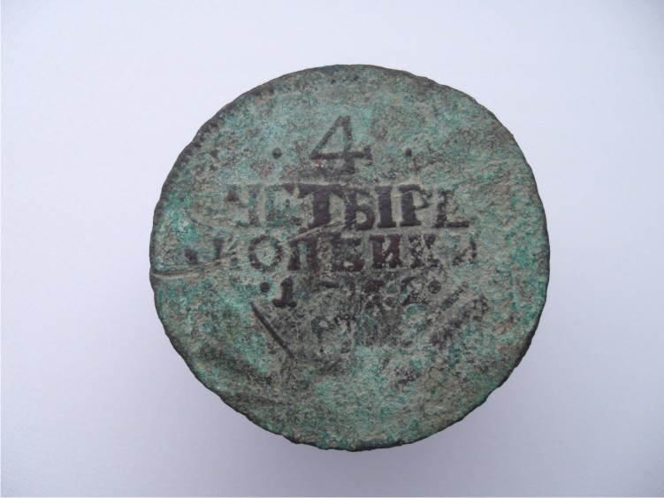

Привет фсем знатокам,подскажите что делать с такими монетами,светло зелёная тварь так и прилипла намертво,но сцуко красиво.Так удалять енту зелёнку или нет,фсе что водой смылось,то смылось,а фот ента плёнка осталась.И ещё вопрос к знатокам,от чего мои монеты получили такую патину?Место находки лес,мож до того как я их поднял они долгое время томились в кубыхе?Потом лет тридцать назад их паханули и они набрали такую патину,это я к тому,что много монет я поднимал в лесу,но состояние было не айс,а тут поднимаю и отличное состояние только патина светлая,и крепкая.Подскажите стоит ли чистить,или оставить как есть?Фоты фот 17.gif
Я не шаман но в бубен настучать смогу!
Терек
post May 10 2011, 00:18
Создана #2414
Сообщений: 6,445
Зарегистрирован: 11-February 10
Пользователь №: 15,271
Репутация: 243 кг
QUOTE(cvetok @ May 10 2011, 00:09)
Монета в очень хорошом состоянии ...нечего с ней не делайте!!!...
Я бы подровнял поле шабером... но эту зелень надо сохранить... монета красивая...
На образование патины влияет... влага.. воздух.. кислотно-щелочной состав почвы...и состав сплава... Такую патину быстро не набирают...
Лучше обработать от "Бронзухи" или хранить в контейнере с влажностью менее 40%...
И будет вам счастье!!!
Поздравляю отличная находка...

Репутация: 493 кг
Вот выскочила такая не частая монетка. Прошу профессионального совета по чистке, сам конечно не буду, но в целях ознакомления, да и будущего реставратора не лишним будет пораспрашивать. Также ищу человека, кто возьмется за чистку или посоветует кого. Можно в личку. Заранее благодарю.
