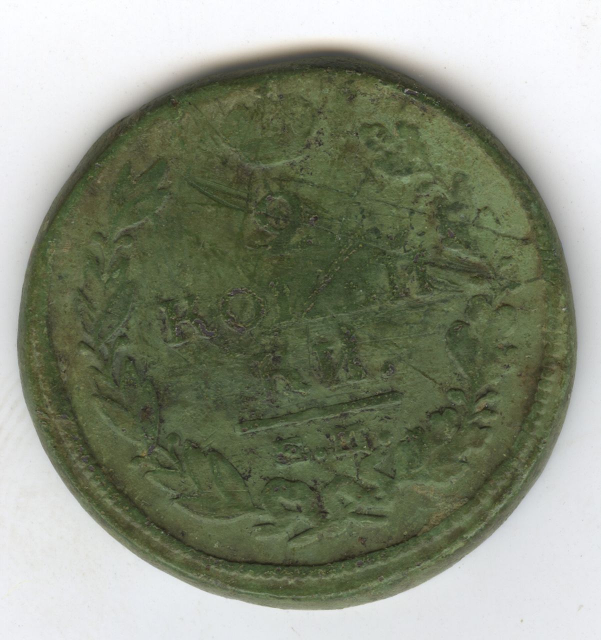

QUOTE(mmii @ May 3 2011, 20:34)
Подразумеваю следующее: держать в мыльном растворе 1 раз в день очищать мягкой щеткой.
Размягчившиеся отложения удалять зубочисткой. Буду благодарен услышать от Вас азы механической чистки, применительно к этим монетам. Особенно интересует сторона №3, покрытая чем-то черным.
Кстати ... именно 3 монета... самая перспективная из всех по механической чистке...
Что то черное ... по всей видимости прикипевшей песок... могу ошибаться...
Металлическим шабером ... 3 монетку почистить можно меньше чем за час... если под песком все будет хорошо...
