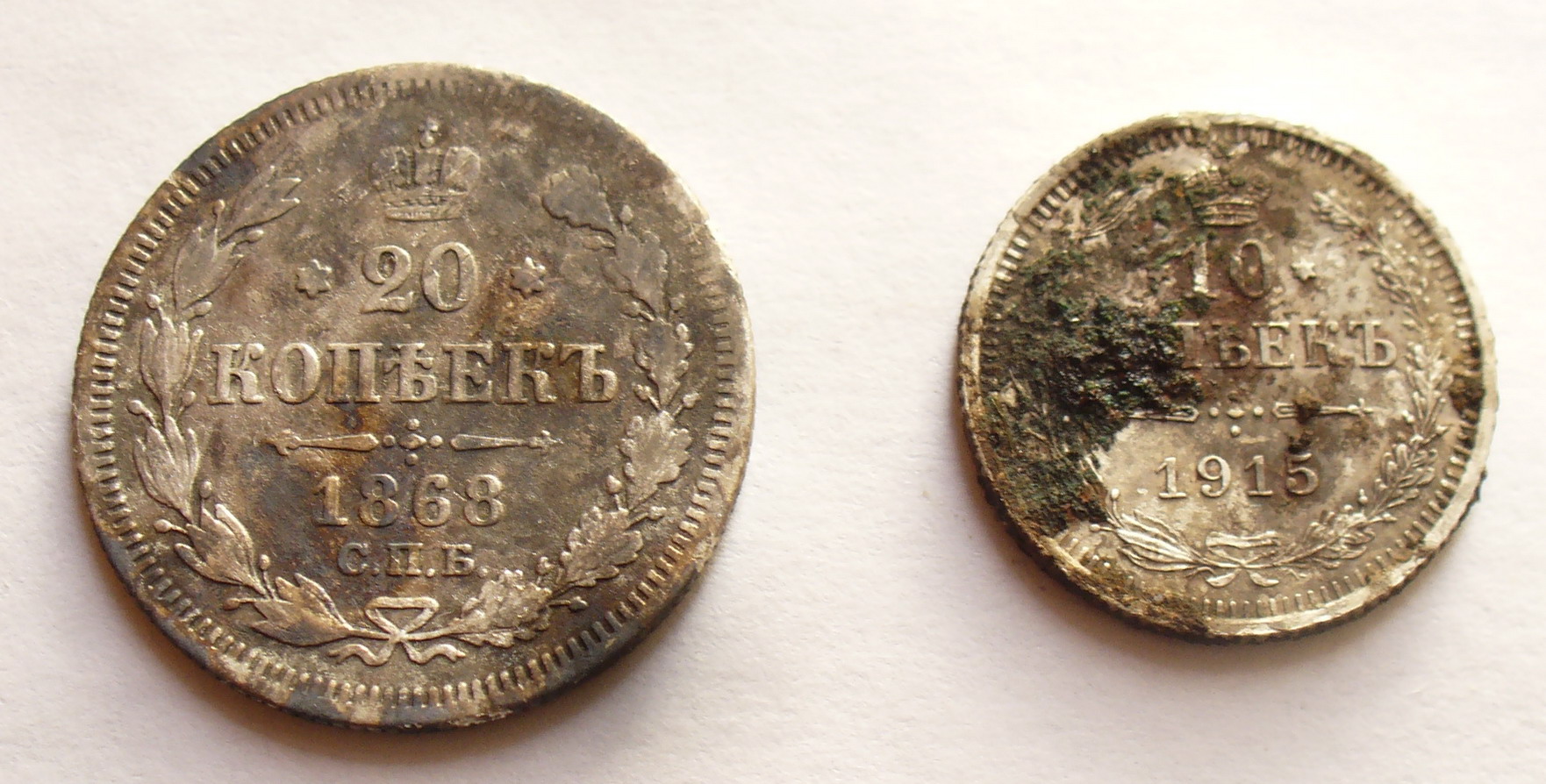

Уважаемый знатоки!
Подскажите пожалуста по этим двум монеткам.
Монетки чищены в слабой лимонной кислоте ватными палочками.
Про 20 копеек интересно- что за черные и местами бурые пятна и как их можно убрать?
Про 10 копеек-там где цифра 10 проступает медный оттенок- это вылазит медь?
Буду благодарен за ответы- первые билоны, еще опыта нету.

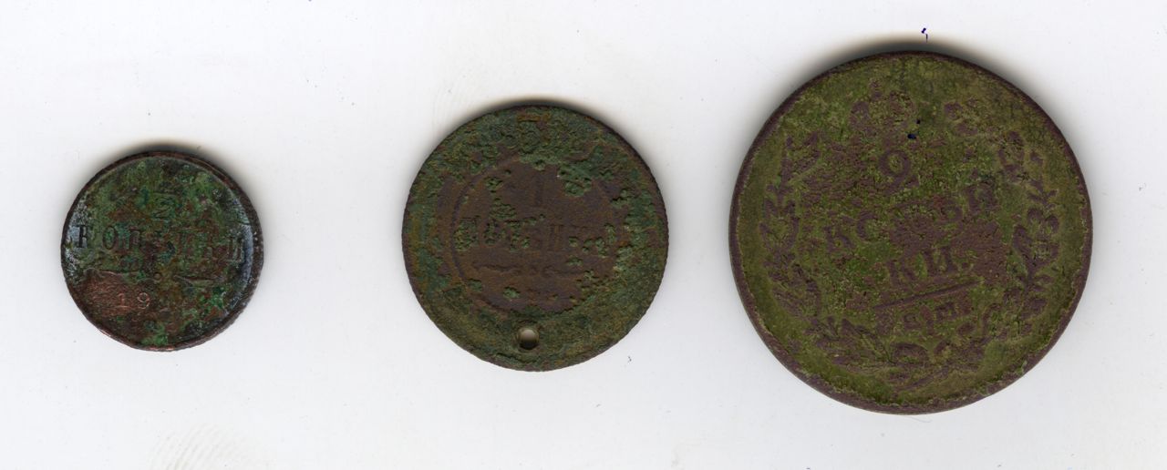

Люди добрые, подскажите чем можно убрать зеленый нарост на монетах. Они конечно "супер раритеты" но надо ж на чем то тренироваться.
Полкопейки ночь в мыле подержал, думал что советские в начале. А две другие только в дистилированной воде и немножко щеточкой потер...
Мелкоскопа нет, но есть желание привести в человеческий читабельный вид их...

QUOTE(жак @ Apr 22 2011, 19:30)
Уважаемый знатоки!
Как бы сказать. Шанс загубить эти монеты трилоном гораздо ниже,чем шанс зашаберить их насмерть,тем более без опыта. Это серебро,оно легко царапается даже пищевой содой.
QUOTE(OBender @ Apr 25 2011, 10:07)
И микроскоп все же желателен.

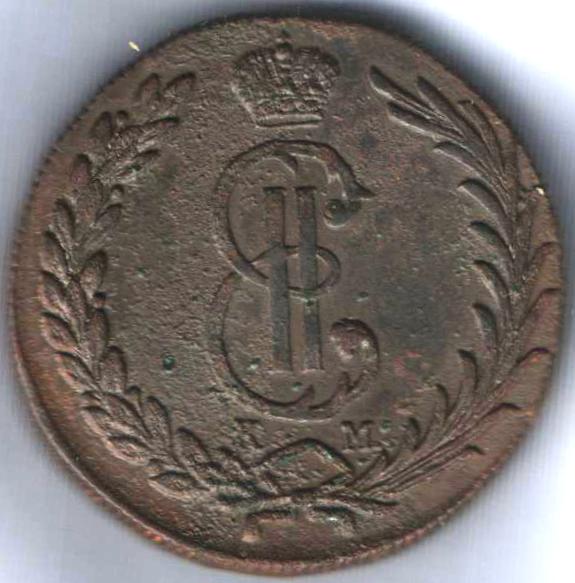

Первый опыт очистки электролизом капризных медно никелевых советов.
ЗЫ излишняя бугристость с точками дефект сканирования. В жизни монетка достаточно гладкая, учитывая естественно степень её усталости

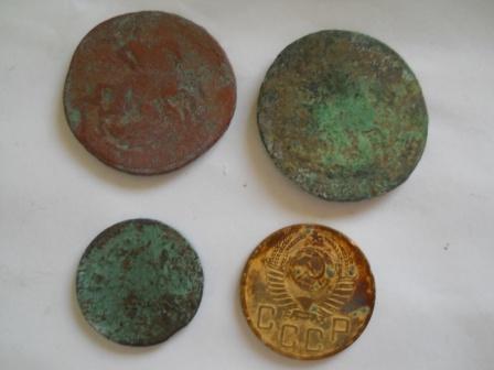

Вопрос - как можно почистить эту монету?

QUOTE(Реалист @ Apr 30 2011, 17:00)
Чё её чистить то?)))
Уважаемый знатоки!
Для серебра лучше нашатырный спирт (раствор аммиака) длительно держать монете ничего не будет, далее щипотка мела дисперсного и ластик стерка, вот тут есть ньюансы в некоторых есть примеси абразива который даже может царапать металл, их лучше вообще для серебра не использовать, только с опытом придет.

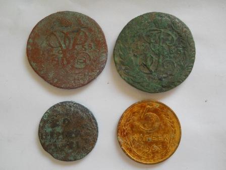

Так же прошу совета по чистке монет, которые не советы)
в нижнем ряду по всей видимости копейка Петра
Сейчас они в мыле отдыхают.
Окуратно шабером... под микроскопом выравнивает поле монеты...
Окунете в химию получите ... корявое поле...
Если нет срочности... отложите монету... почитайте про мех. чистку шаберами...
