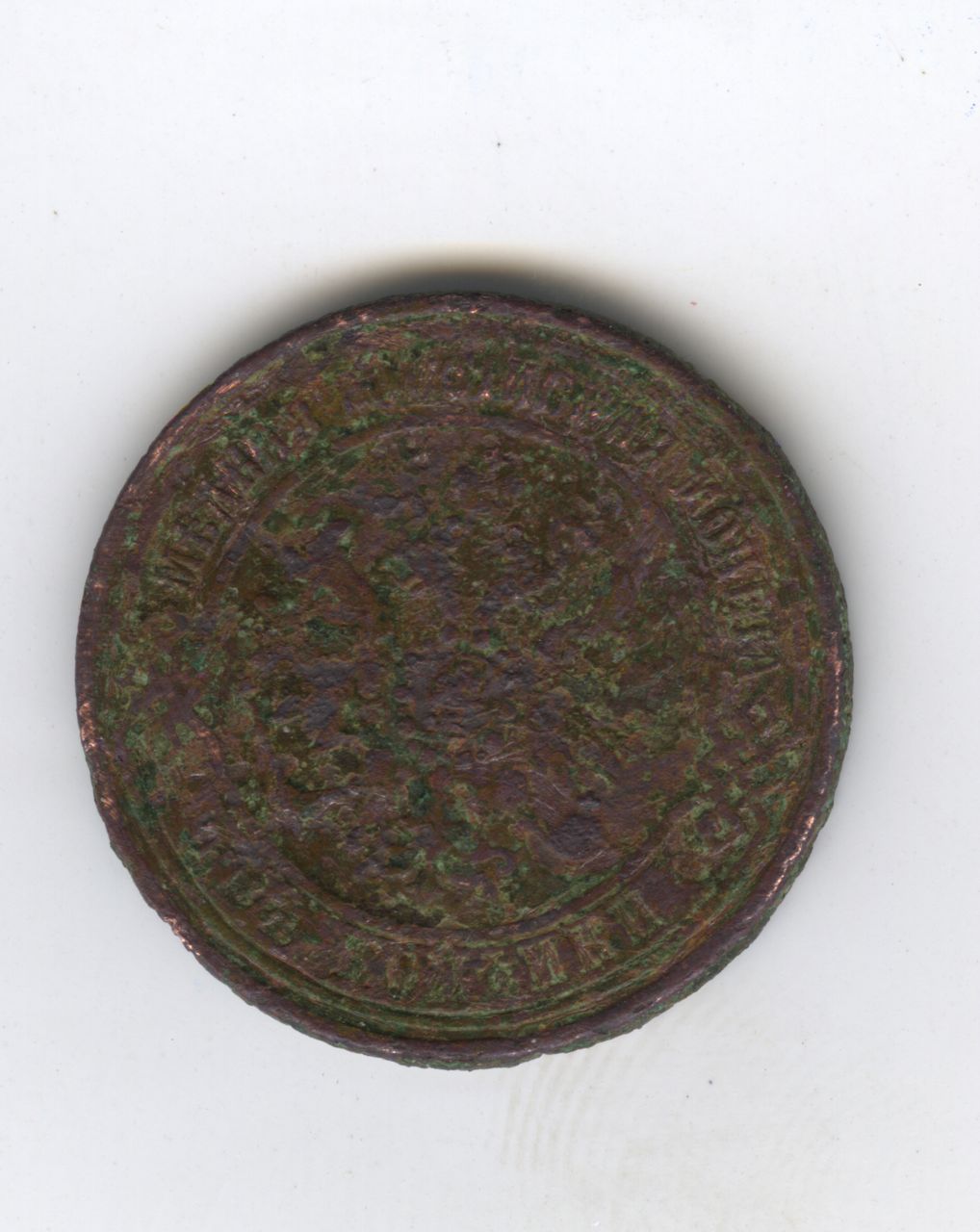

QUOTE(ОДС @ Apr 12 2011, 21:39)
Здравствуйте подскажите пожалуйста по данной монете вроде Петровская копейка вроде что-то стоит .Может ошибаюсь поправьте если так. Хотелось узнать как ее правильно почистить пока помыл и положил в мыло
В таком состоянии действительно неплохо стоит...
Рельеф просматривается и очень хорошо!!!!!... она попала в землю не затертой....
Образование на монете ... есть тот самый заветный малахит...
Сейчас ваши действия заключаются в следующем:
1. Идете и извлекаете из мыла ее... под проточной водой и зубной щеткой в руках... без фанатизма...смываете остатки мыла....
2. Ложите на салфетку или туалетную бумагу... пусть лежит до утра...
3. Утром идете в ближайший автомагазин и покупаете дистиллированную воду... по дороге загляните в ближайший обувной магазин... и выпросите там пакетиков силикагеля.... это такие которые идут в коробке с обувью... они забирают влагу они вам пригодятся...
4. Налив дистиллированной воды в пластиковую емкость опускаете туда монетку... и каждый вечер... легкими движениями зубной щетки убираете с нее рыхлые слои...
Так следует действовать... на протяжение недели... меняя воду раз в два дня...
Если в друг что нить начнет от нее откалываться.... прекращаем процесс!!!!
Ваша задача убрать с монеты остатки почвы и все излишние легко растворимые соли которые потом могут не очень хорошо отразится на монете, а также рыхлые слои.... Задачи очистить от малахита НЕ СТОИТ!!!
5. Как только помоете монетку... ложите ее в сухое теплое место... дабы испарилась вода... не каких источников тепла... и нагреваний... монета потемнеет и все испортится...
6. Достаете стеклянную банку с закручивающейся крышкой перелаживает ее селикагелем... чем больше тем лучше... Он заберет остатки влаги... и у вас будет гарантия что монета не зацветет от влажности....Закрываем крышкой...и ставим в шкаф... Лежать она там может очень и очень долго...
Силикагель перед тем как ложить в банку высушите в духовке... только не сжарте его там!!!
7. Пока монета лежит в банке ищете БТА (Бензотриазол), спирт, ацетон и Полароид Б72... потом в поисковике набираете "Реставрация вместо консервации"... заходите и начинаете штудировать мат часть по консервации... как что разводить и как этим всем работать...
Самое главное... не применяйте по монете химию... даже мыло!!!... уйдет малахит стоить она будет намного и намного меньше...
ПыСы... Блин укололся ашь от вида монетки... пошел перевязываться...
Если вам не хочется с этим возится или надумаете ее химией чистить... я ее у Вас куплю!!!... все предложения в ЛС
Сообщение отредактировано Терек: Apr 12 2011, 22:35

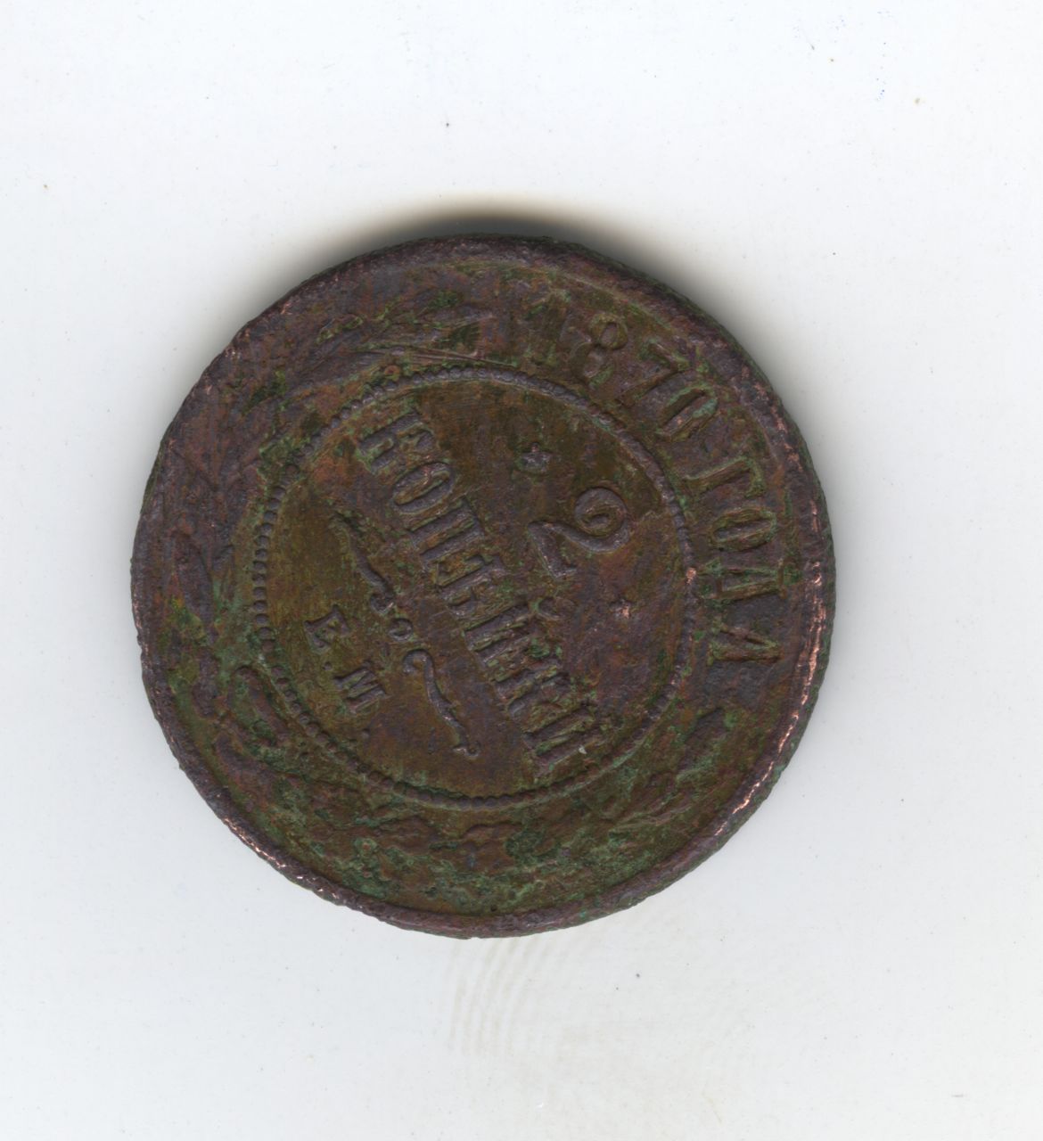

два вопроса
1 чем чистить углубления (типа год на двушке 1870 года и других аналогичных)
2 какого размера бывают самые мелкие готовые шаберы которые можно купить?
"Нас никто не любит, если не считать уголовного розыска, который тоже нас не любит."

QUOTE(OBender @ Apr 13 2011, 15:48)
два вопроса
Самые мелкие шаберы в металлобработке фирмы NOGA или у Аленки... по Аленке ссылка вот мне только что давали... на металлобработку я давал гдето ссылку в теме... это пока все варианты по готовым
Найдете еще варианты получите плюс в репутацию
"Бойтесь своих желаний — они имеют свойство сбываться" (с)

QUOTE(Терек @ Apr 12 2011, 23:30)
Здравствуйте спасибо за отзыв нашел Я этот сайт о котором Вы писали.
Я вчера так примерно и сделал -вынул из мыла и помыл в проточной воде положил сушиться . На монете следов грязи и земли вроде не осталось рыхлых отложений тоже нет .На ощупь монета шаршавая в наростах непонятно происхождение наросты на монете .то ли грязь так законсервировалась или еще что подскажите что это может быть .
Читал про бронзовую болезнь подскажите монета не поражена ею
Сообщение отредактировано ОДС: Apr 13 2011, 20:50
Выскочила такая вот монетка. Вернее, когда она выскочила, это был кружочек ,похожий на железный, вернее это было похоже на кружочек ржавчины.(сначала вообще хотел вместе с мусором всяким кинуть, но разглядел, примерно миллиметра два, гурта, проглядывалось) Вот, мало помалу отчистилось, и порадовало. Дальше, не знаю ,как чистить, что предпринять, что бы не убить рельеф. Помогите, пожалуйста, рекомендациями.
