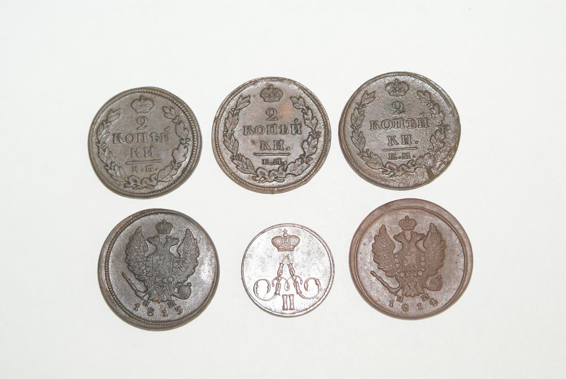

post Apr 8 2011, 09:13
Создана #2270
Сообщений: 829
Зарегистрирован: 6-March 10
Пользователь №: 15,945
Металлоискатель: GARRETT ACE 250
Репутация: 166 кг
Фото как и обещал, верхние 2 ряда пролежали ночь, нижние час положил.
Пара чириков были такиеже как нижние.
Павловскую двушку еще положил, плохо то что лежат друг на дружке.

QUOTE(Терек @ Apr 7 2011, 10:27)
Фото если можно буду рад увидеть...
Вообще бы крайне замечательно увидеть монету на разных этапах чистки...
Окончательный результат: .В дальнейшем покажу весь этап чиски...

Lemech
post Apr 8 2011, 18:35
Создана #2273
Сообщений: 829
Репутация: 166 кг
Сырые пресованые дрожи и сахар.
После 5 часов в браге-гуще, некоторым монетам и 3 часов хватает.
Двуху Павла плохо берет, да и брагу обновить надо вся позеленела.
