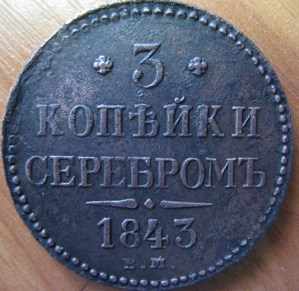

fram
post Apr 7 2011, 19:36
Создана #2253
Сообщений: 251
Пользователь №: 14,740
Репутация: 42 кг
Фото 3 копеек , промежуточный вариант
Mika88

Терек
post Apr 7 2011, 20:17
Создана #2260
Сообщений: 6,445
Зарегистрирован: 11-February 10
Пользователь №: 15,271
Репутация: 243 кг
QUOTE(fram @ Apr 7 2011, 20:36)
Расскажите чем чистите???
"Бойтесь своих желаний — они имеют свойство сбываться" (с)
