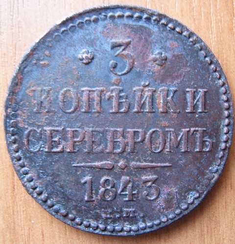

fram
post Apr 3 2011, 13:39
Создана #2220
Сообщений: 251
Пользователь №: 14,740
Репутация: 42 кг
Господа знатоки нужен Ваш совет. досталась монета 3 коп. серебром, возникло 3 вопроса:
1. Как лучше почистить монету.
2. Может лучше ее вообще не трогать, оставить "как есть"
3. Сколько может стоить в таком состоянии
Собственно вот монета
