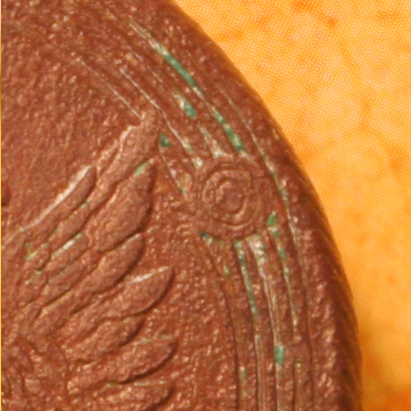

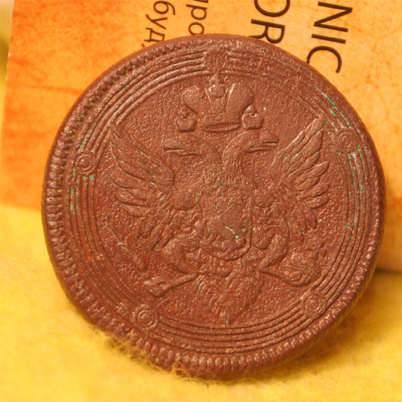

Уважаемые спецы, что можете посоветовать в данном случае?
Поднял кольцевик. Патины как будто бы и не было совсем. Голый металл, а на нем зеленый налет. Кинул в мыло, прошло 4 месяца. Основная зеленка сошла, монета потемнела. Но местами остались очаги. Скорее всего оставлю как есть. Но все же каким образом удаляются такие очаги?

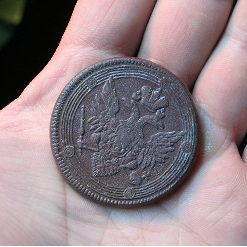

посоветуйте чем можно почистить.

QUOTE(Хорт @ Mar 26 2011, 19:56)
По правде освещение не удачное.
Да собственно не важно..
Помойму у Вас действующие очаги "зеленки"... обработайте БТА или Танином обязательно...
Судя по опыту ... ваша зелень имеет рыхлую структуру... попробуйте если нет шабера... или зубачисткой...или иглой с акации почистить...
Очень бы хорошо это делать под микроскопом... тогда контролировалось бы очень хорошо...
Начинайте пробывать с не очень ярких участков... под ярким участком может и провалится... тогда конечно надо закреплять и работать шабером...
Лучше набить навык на чем нить менее ценном...

QUOTE(Вессен @ Mar 26 2011, 21:58)
Не думаю что ее что то способно реанимировать...
Химия и электролиз убьет окончательно..
Шабером можно долго проковыряться... станет чуть лучше...если очень аккуратно работать...

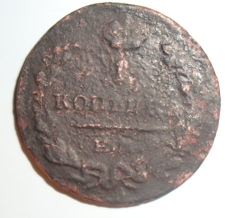

Приветствую! Спецы подскажите, как убрать красный налет? Или не трогать?

Эту только можно почистить механикой больше ни как химией будут каверны.Лучше пока оставить законсервировать потом научитесь работать шабером и расчистите весь консервант.

QUOTE(Landmesser @ Mar 29 2011, 13:57)
На окошко положить... само потемнеет со временем... только умоляю не натирайте ее всякой гадостью... если планируете оставить для себя...

QUOTE(Landmesser @ Mar 29 2011, 20:40)
С Аленкой соглашусь... учитывая что она у вас еще и осыпается по мойму...
В банку ее с силикагелем еще положить мона...
