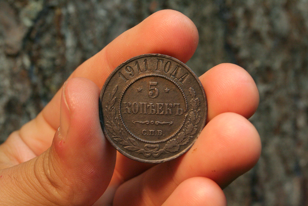

хороший кладовой пятак
ms-70 в комплексе с эзестом и тонером
все в течении 2-ч часов
Ну тут сохран монеты был нормальный. Мs70 аналог лехштурмовского средства для чистки монет. Используется для чистки ходячки. Но не стоит забывать, что это химия, если бы были проблемные участки на монете, то были бы кратеры. А так конечно просто.. закинул, почистил щеткой, затонировал. Особенно для кладового сохрана хорошо подходит.
По тонировке.. видно, что искуственная, пользовались ник-а-тоне или деалерс даркнером ?

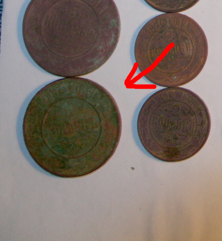

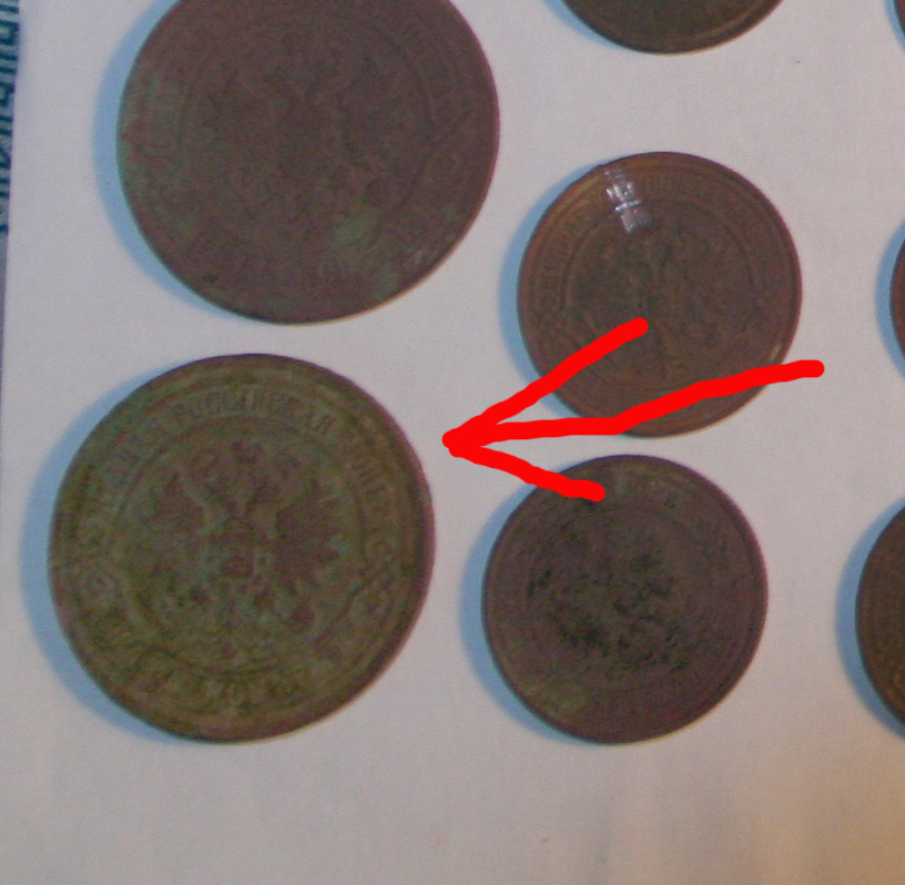

Попали как-то на распашку Николашек. Поднял пятак 1911г. покрытый плотной зеленью. Монета интереса не представляет. Не стал церемонится - кинул секунд на 10 в ношатырь, достал протер. Что меня удивило - монета приобрела цвет практически серебра, тока чуть темнее, никакого коричневого оттенка. Под зеленкой оказалась вполне живая монетка.
Патинировал марганцовкой + купарос. Цвет в итоге не вполне естественный, но... судите сами..
Позже пробовал с другими малоценными медяшками, аналогично через ношатырь, бывает, что и получается. Но с ценными монетами всетаки не стоит, все таки медь портится под ношатырем.
Фотки до и после.

И вот.

Всетаки интересно почему приобрел цвет серебра после ношатыря?
С другими монетами такого не было. К сож. нет фотки промежуточной что б показать.
Родная патина кстати тоже иногда слазит после ношатыря.
