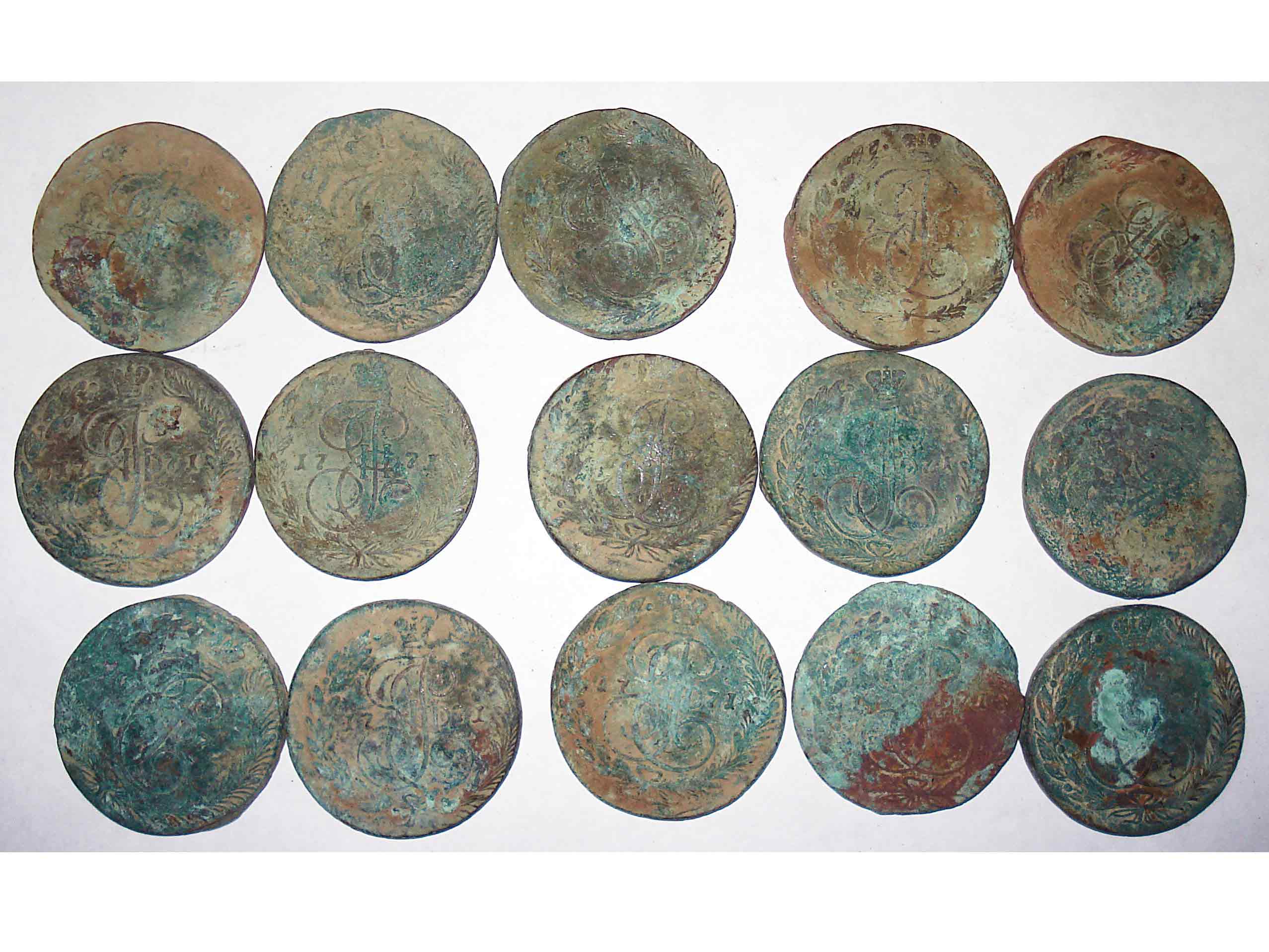

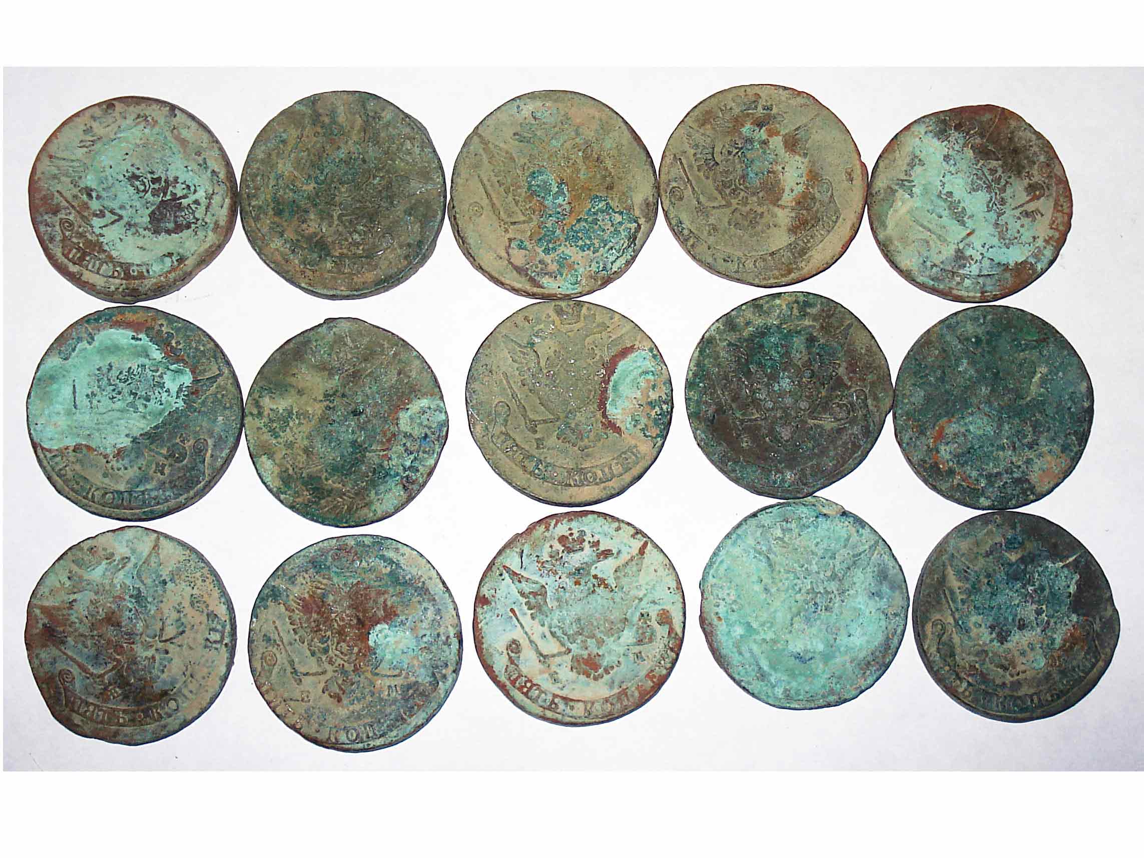

РоботКоп
post Jan 30 2011, 20:26
Создана #2059
Сообщений: 20
Зарегистрирован: 22-April 10
Пользователь №: 17,405
Металлоискатель: Garrett GTI 2500
Добрый вечер
Хочу показать результаты чистки химией в реальном времени.
Вот 15 монет одного года.
Исходное состояние можете посмотреть на фото и высказать свои мнения по данным монетам. что получиться!
Через несколько часов выложу результаты чистки.
Мнения прошу высказывать, чем больше, тем лучше!!-)))
Алёнка
post Jan 30 2011, 20:29
Создана #2060
Сообщений: 3,262
Зарегистрирован: 9-December 10
Из: Ровно центр России.
Пользователь №: 24,029
Металлоискатель: XP Deus.
Репутация: 807 кг
для таких монет и особая химия то не нужна.
я бы органикой хорошо отчистил основное но некоторые пришлось бы повозиться сильная окись меди.
